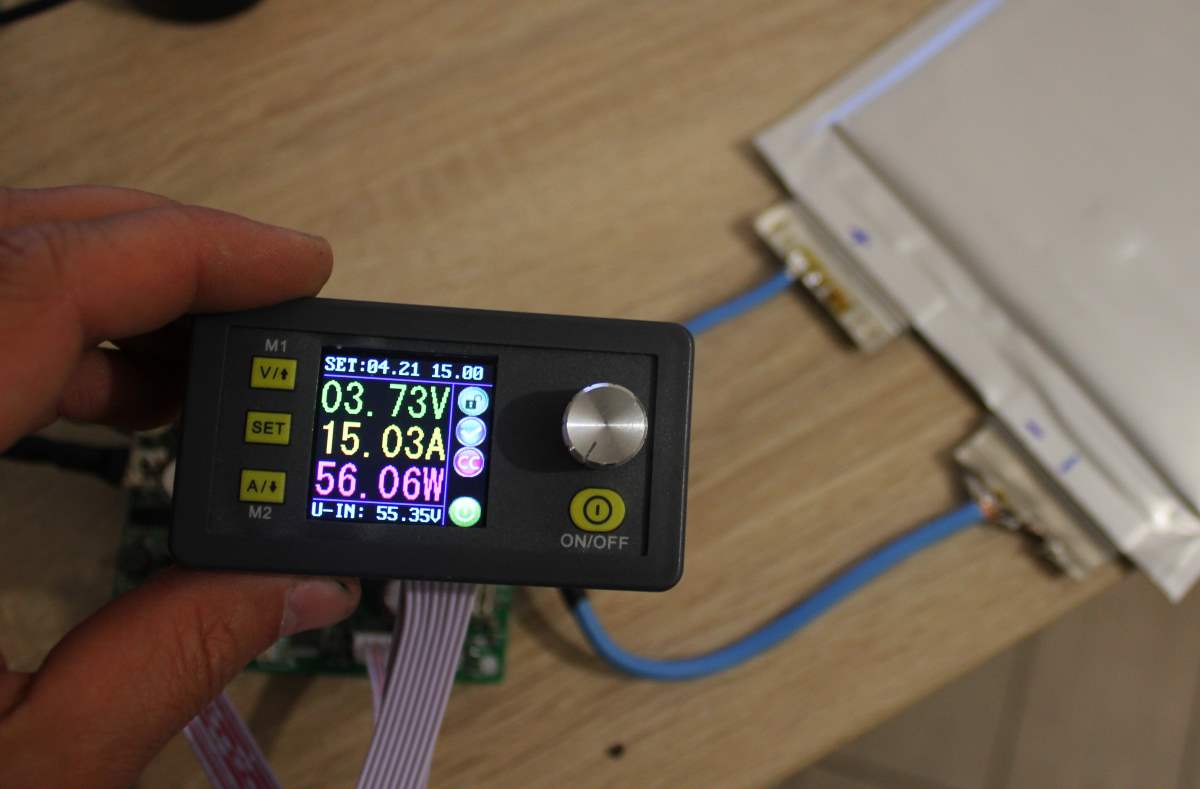

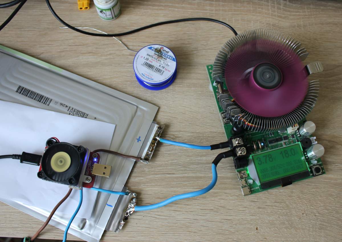

Отковырял пакет с модуля. Поставил на зарядку током 15А. Зарядится сделаю тест на разряд 1 пакета током 20А
volt6.jpg [ 58.23 КБ | Переглядів: 10803 ]
volt7.jpg [ 93.04 КБ | Переглядів: 10803 ]
График заряда еще не придумал, как сделать, при токе 15-20А. Уже завтра об этом буду думать.

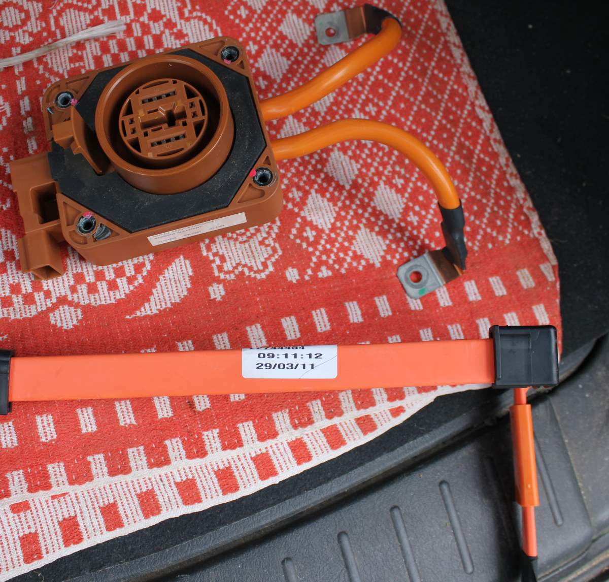

Как определить приблизительную дату выпуска батареи. Первое, без разборки это лазерная гравировка на самой батарее. Месяц, день, год.
volt8.jpg [ 116.51 КБ | Переглядів: 10772 ]
Если это блок батареи то под штуцерами охлаждения на пластике есть дата литья.
VOLT9.jpg [ 116.43 КБ | Переглядів: 10772 ]
Так же даты производства деталей есть на высоковольтных проводах и на литье практически всех пластиковых деталей.
volt10.jpg [ 178.97 КБ | Переглядів: 10771 ]

График разряда 1 пакета током 20А. Данные с графика умножаем на 10. Пакет холодный, если нагрев и есть то определить его током 20А очень проблематично.
Коментарій до файлу: Данные с графика умножаем на 10.

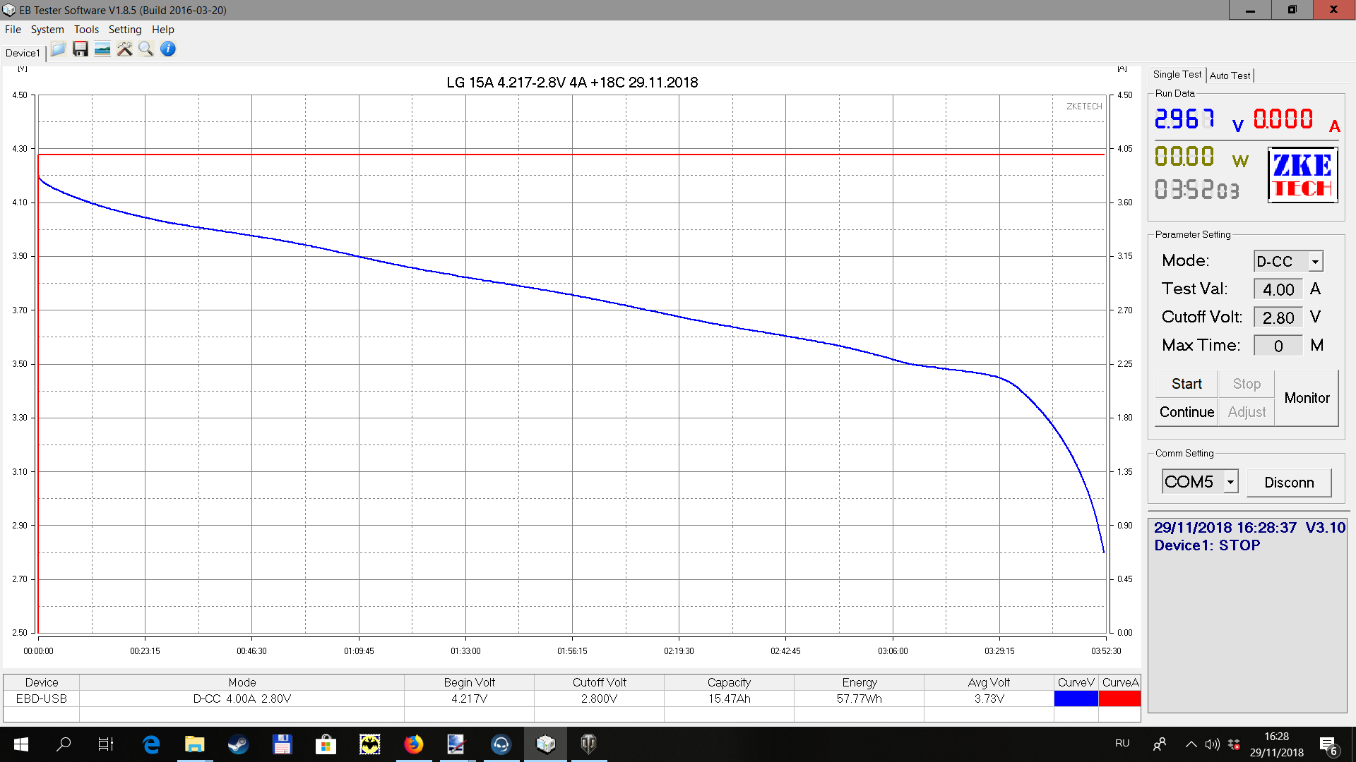

Разрядный график пакета с батареи вольта
Скриншот 2018-11-29 16.28.37.png [ 98.27 КБ | Переглядів: 10402 ]
