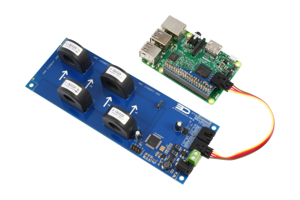

По поводу нехватки аналоговых пинов, вот такую штуку нашел. Можно повесить на i2c:
I2CCMAC450A_DLCT27C10_A_4.png [ 461.96 КБ | Переглядів: 13858 ]
Ну или взять Ардуинку побольше, смотря, что по деньгам будет лучше.
