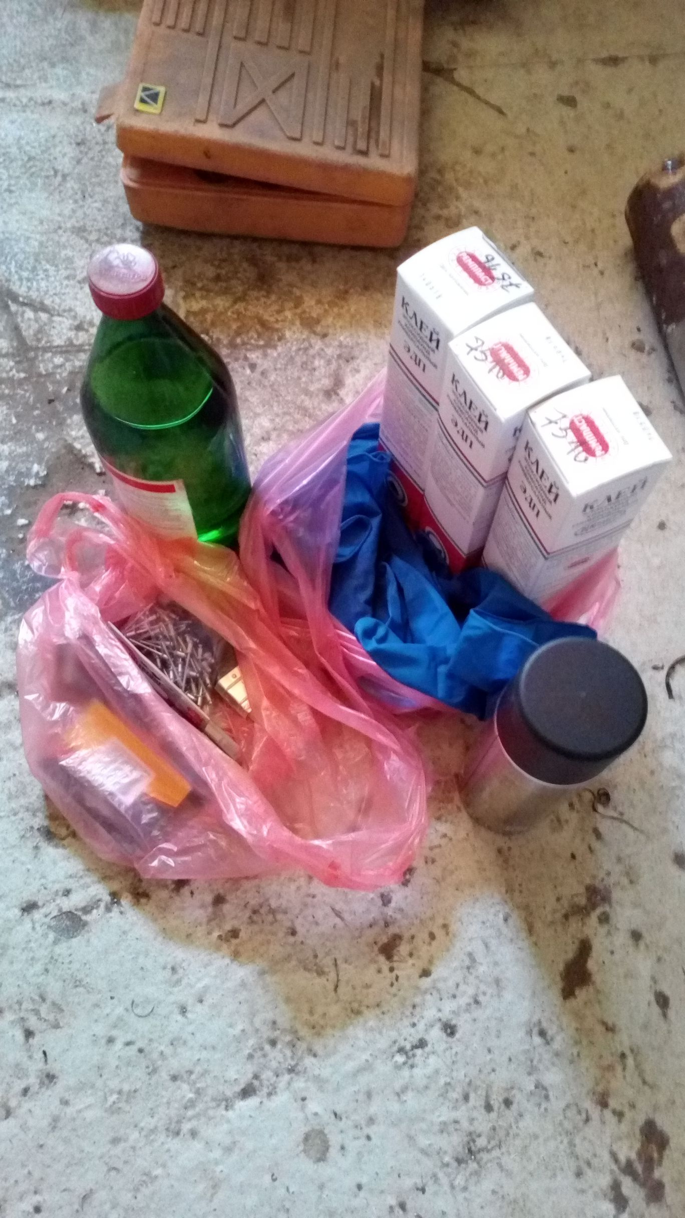

поездил я в жару.....мотор греется...пока по трассе, нормально,больше 50 град не нагревается...а по городу со стартами разгонами и торможениями,нагревается до 65 град...дальше судьбу не испытывал))))) стоял остывал... расход 88-92 ватт час на километр контроллер не греется...когда ездил со старым контроллером.расход был 110-120...и грелось все еще больше...
когда мотор стоял снизу на коробке,он нормально обдувался,таких проблем не было...
думаю что из за новой постановки мотора он плохо обдувается,посему решил сделать воздуховоды для обдува мотора с двух сторон.контроллера., и отдельный патрубок для улитки....
закупился материалами) дальше по ходу процесса постараюсь все зафотать,мож кому пригодится...
IMG_20180622_100047.jpg [ 3.58 МБ | Переглядів: 7768 ]
 Заголовок повідомлення: Re: Трабант Электро (Лев, Запорожье)
#61182Повідомлення 22 черв 2018, 09:53
...может не хватает производительности вентилятора? Или напора? К тому-же у тебя довольно длинный и "сопротивляемый" лабиринт для воздуха. Я-бы поэкспериментировал с другими вентами, твой уж больно старой конструкции,хоть и компактно и хорошо вписался ...но думаю он слабоват во-всех отношениях.

да,вентилятор слабоват,за то жрет не много...и раньше все было нормально....то есть его впритык но хватало...думаю с дополнительным наружным обдувом все получится...ну и я сейчас сделаю подпор воздухом на входе улитки...это нормально поднимет ее производительность...
если нет,то у меня есть еще восьмерочная улитка от печки...дует сильно.но и жрет в районе 15а на полных оборотах...
вариант с лиф мотором был бы самый правильный.но он не влазит малой кровью...надо переделывать подрамник..и он конечно тяжеловат...но втулить при желании можно...
у меня есть еще сименс,который надо намотать.и магниты вклеить.он и габаритом по больше моего и железо по лучше но неохота и некогда гемороиться с ним...это крайний вариант...
