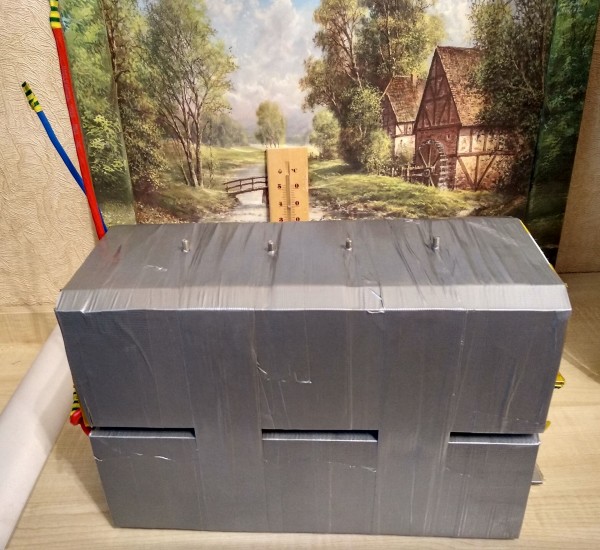

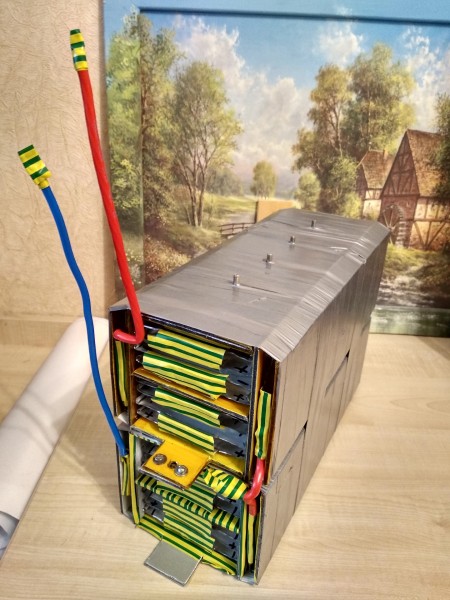

После всех замеров, пришли к выводу, что стопкой они все не становятся. Пришлось 4 пакета размещать по бокам. Боковые пакеты как раз помещались в местах выпуклых боковых крышек рамы.
В угоду надежности сборки решили делать акум неразборный. Тоесть скотчи, двухсторонные и армированный... Классика. Жестким материалом по краям и перемычки между 4-мя пакетами делались из композитного материала Alukobest (алюминий-пластик-алюминий). Получается низкий вес, и хорошая жесткость.
Перед сборкой протестили пакеты при небольшой нагрузке: подключали проволоку с нагрузкой 30А в течении 5секунд, и проверяли просадку напряжения. На всех пакетах просадка была 0,05-0,06В при таких токах 30А.

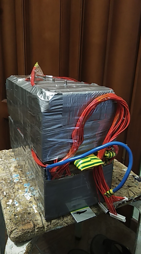

Каждый пакет предварительно проматывался скотчем. Потом прикладывался на двусторонний скотч и приматывался поочередно (то скотчем то армоскотчем) к остальной батарее.
2.jpg [ 440.84 КБ | Переглядів: 17047 ]
3.jpg [ 430.67 КБ | Переглядів: 17047 ]

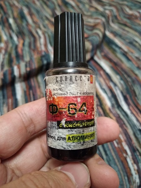

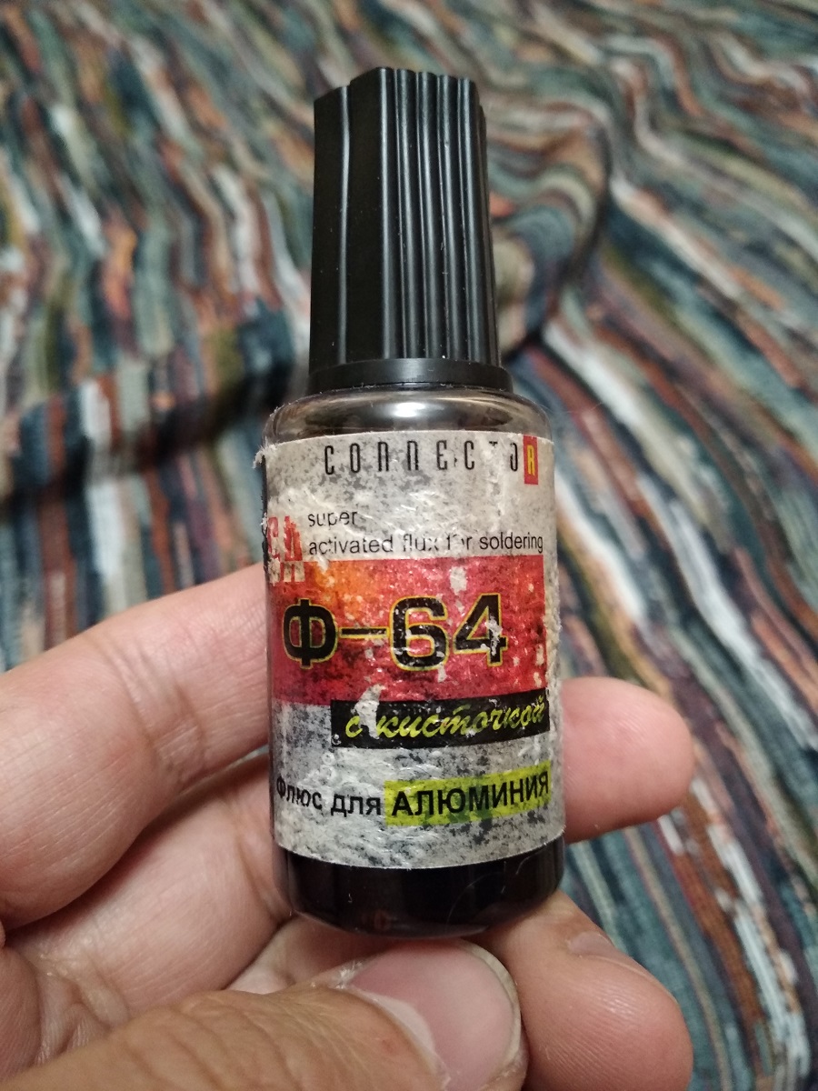

Благодаря советам alabam-a, мы пнашли подходящий флюс для пайки алюминия Ф-64 (для пайки контактов акумуляторов). Без него канифоль, ортофосфорная кислота - не помогали.

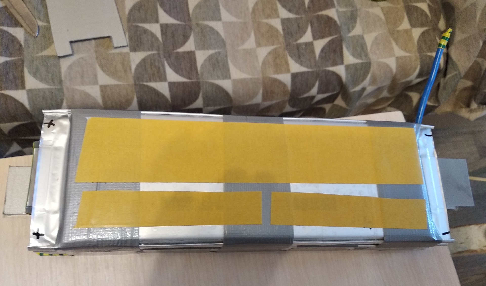

Боковые пакеты соединялись проводом то ли 8мм то ли 10мм...
5.jpg [ 797.85 КБ | Переглядів: 17046 ]

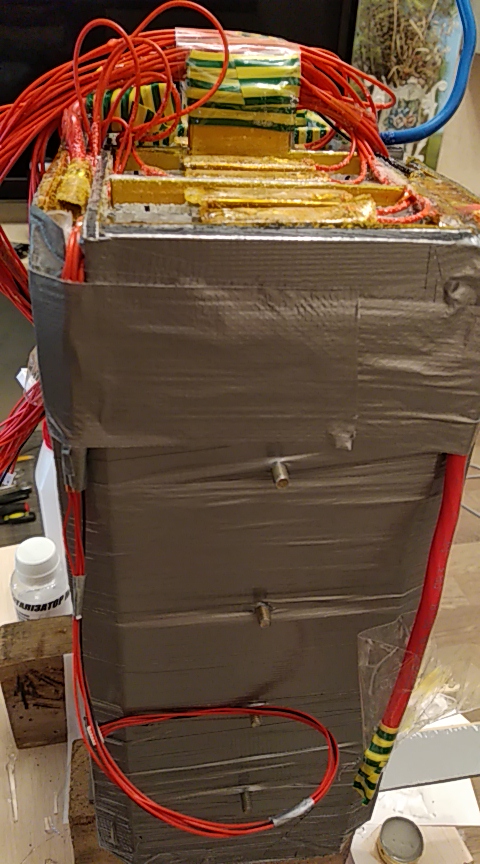

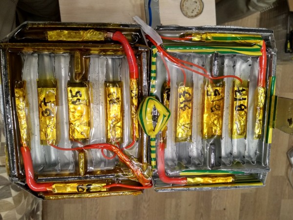

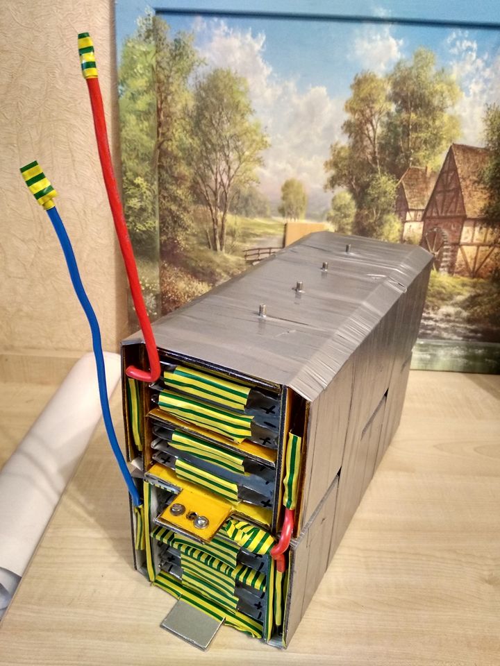

Батарею разделили на 2 части, для удобства сборки: боковые пакеты хорошо "мотать скотчем" к таким половинкам. Но в итоге все равно они скручены болтами и армоскотчем в одно целое.
6.jpg [ 1.01 МБ | Переглядів: 17046 ]

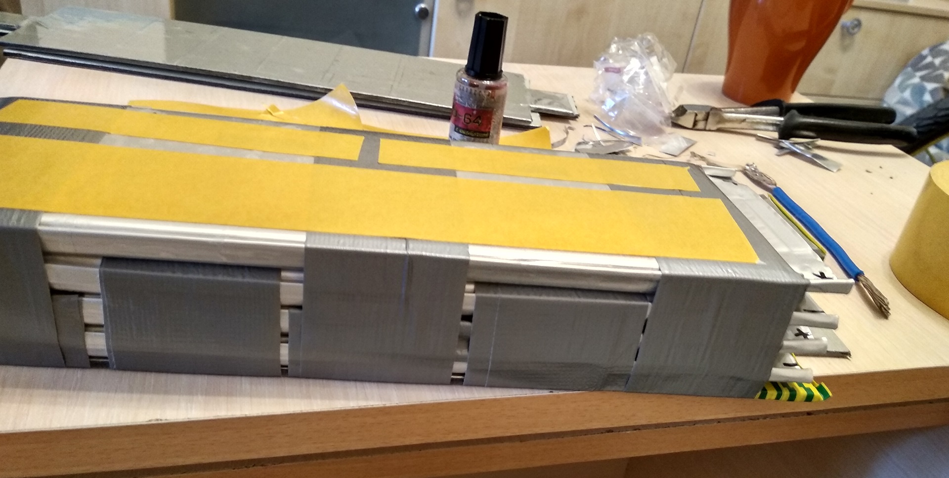

В верхний слой защиты состоит из двух листов Алюкобеста, и через один слой проставлены болты, чтобы в будущем крепить планку крепления к корпусу рамы. Нижний лист алюкобеста с выступами также для крепления к раме.
7.jpg [ 831.88 КБ | Переглядів: 17045 ]

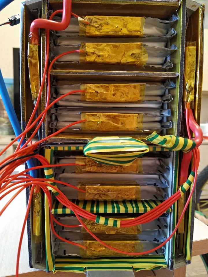

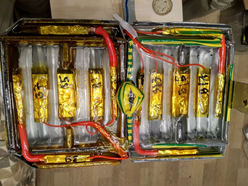

Контакты только паялись: лудились флюсом и обильно заливались оловом. После этого контакты изолировали каптоновым изоляционным скотчем (желто оранжевый цвет).
8.jpg [ 907.9 КБ | Переглядів: 17045 ]

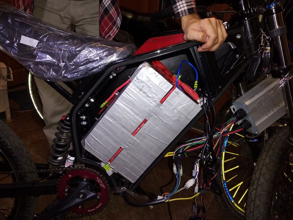

В итоге стопка пакетов разделены на 4 части по 4 пакета и по паре пакетов с двух сторон. И акум стает в раму впритык, по миллиметру отступы.
11.jpg [ 889.24 КБ | Переглядів: 17045 ]

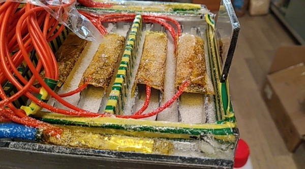

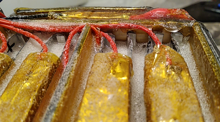

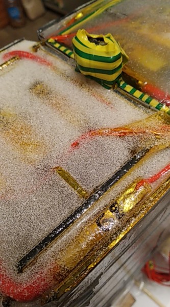

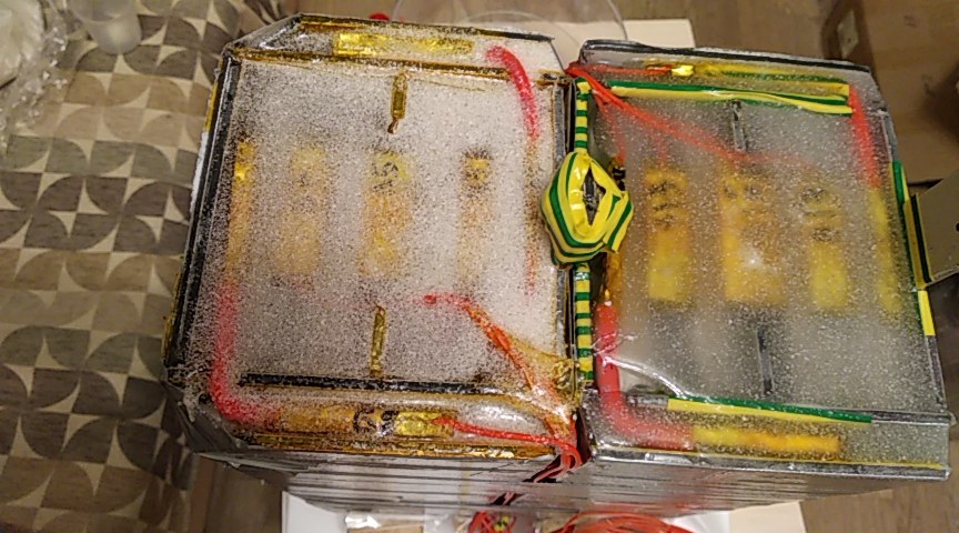

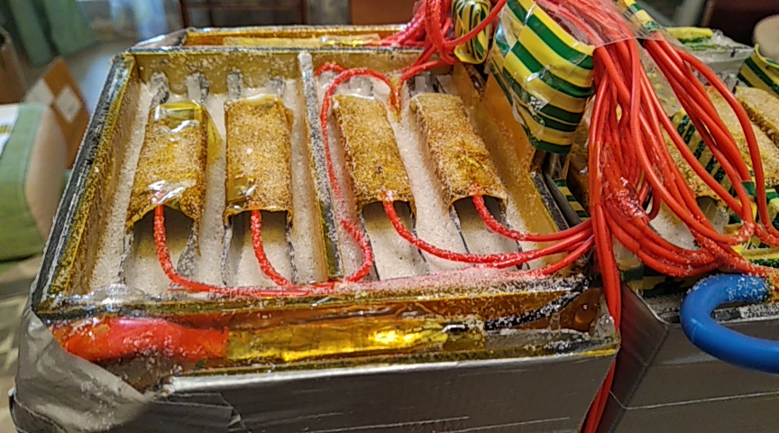

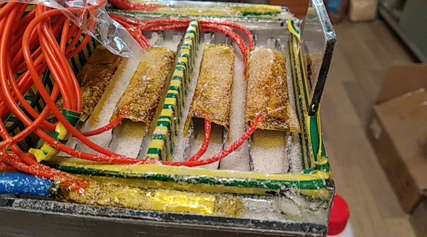

Чтобы разгрузить торцы батареи, решили залить эти пустые места с контактами компаундом ПК-68, наподоби резины/силикона. Смешиваем "основу" и катализатор №68 в пропорции 1 к 20, тщательно перемешиваем и желеобразную массу заливаем куда надо. Мы нашли компаунд полностью диэлектрический (и в жидком состоянии и уже в затвердевшем). Также применили для загущения и удешевления заливочного материала - микросферы (белый порошок, в виде микрошариков 200-400мкм из стекла помоему). Спасибо alabam-у за советы и обьяснения по этому поводу.
В компаунде также разместили 4 термо датчика от БМС.
IMG-0db7b4c135fccb389845429574258f87-V.jpg [ 258.74 КБ | Переглядів: 17045 ]
Заливали компаунд в несколько заходов, так как он проливался понемногу через всю батарею насквозь в некоторых местах боковых пакетов.
Частично залитый торец акумулятора выглядит так:
IMG-1ff01988adcfcb947af7cf9f1d6933c6-V.jpg [ 332.92 КБ | Переглядів: 17045 ]
IMG-63e4cb61d9b63678d269146318593eae-V.jpg [ 317.65 КБ | Переглядів: 17045 ]
IMG-a9f8f206b64bf730a6c2da9bad711ca9-V.jpg [ 296.1 КБ | Переглядів: 17045 ]
IMG-17232f1458f149cb6efe71ed666b794f-V.jpg [ 323.26 КБ | Переглядів: 17044 ]
IMG-ef036c910cfe090551e8520d0f7647fc-V.jpg [ 310 КБ | Переглядів: 17044 ]

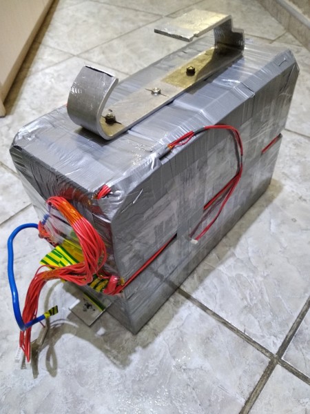

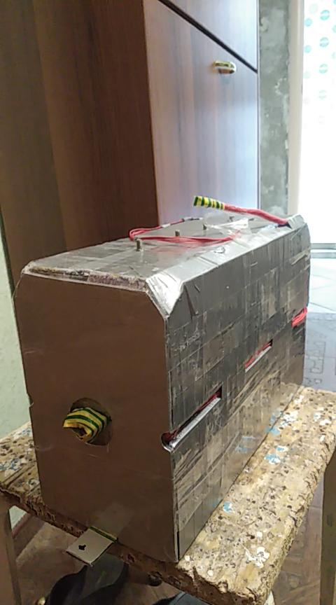

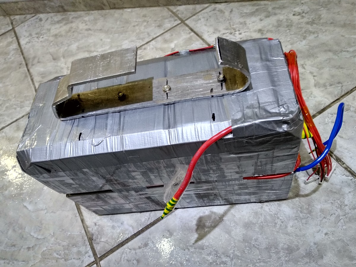

Задний торец акума (на который будет максимальная нагрузка веса батареи) закрыли еще одной пластиной Алюкобеста, чтобы разгрузить и распределить вес.
Кстати вес батареи 74В 40Ач с крепежной рейкой вышел 17,5кг.
IMG-39bb40123633f18713c9b7449aaf5b46-V.jpg [ 214.44 КБ | Переглядів: 17044 ]
IMG_20180618_221503_HDR.jpg [ 953.89 КБ | Переглядів: 17044 ]
IMG-ab60310bf3e5eeb898a523c4fa3de0fa-V.jpg [ 207.14 КБ | Переглядів: 17044 ]
Востаннє редагувалось kucha 24 черв 2018, 06:02, редаговано 2 раз(а).

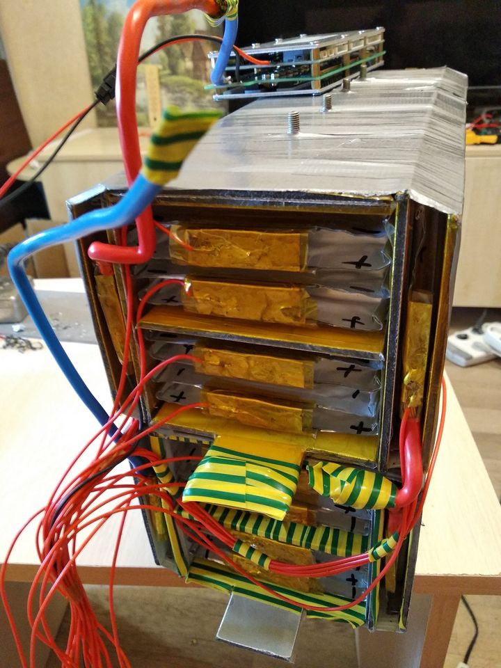

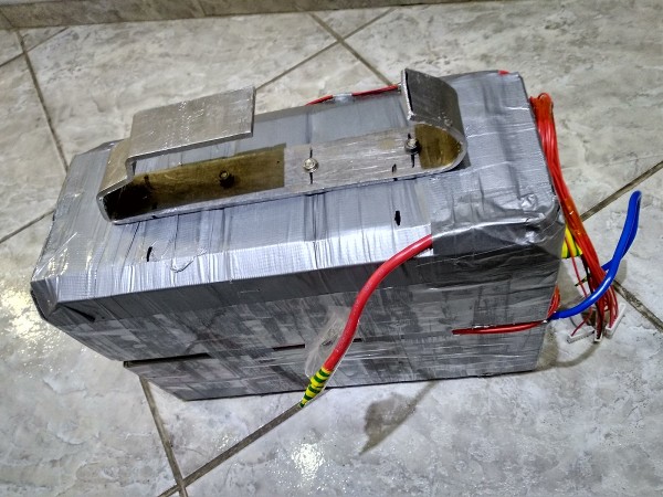

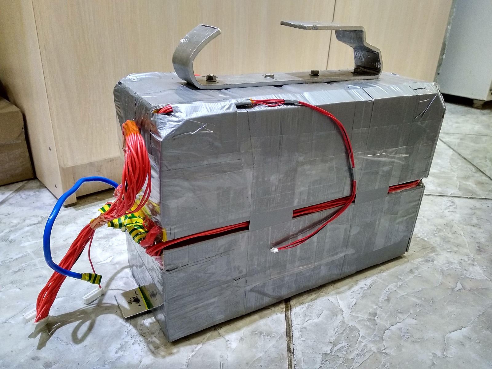

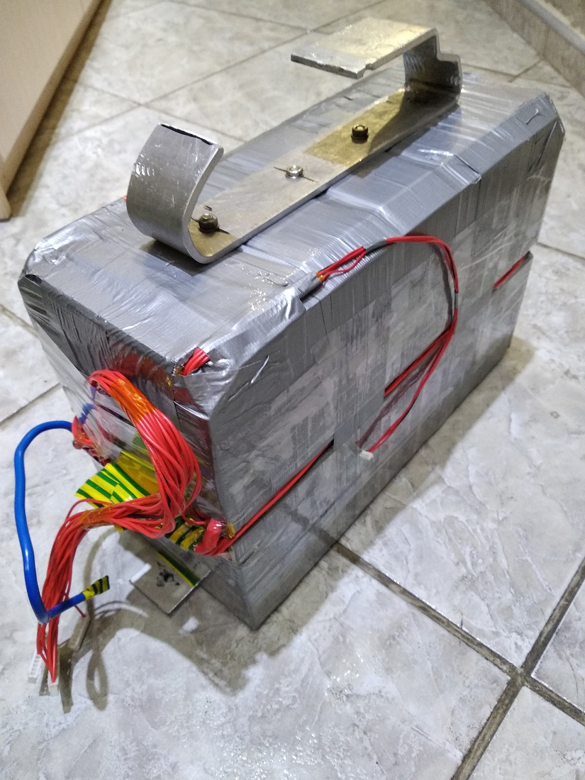

Сверху акумулятора на винтах закрутили рейку, которую будем крепить акумулятор к раме байка. Внутрь этой рейки поместим БМС-ку. БМС-ка китайская, до 100А, от 16S до 32S, все управление по блутуз со смартфона (настройки порогов нижних, верхних, пиковых и других токов, порогов датчиков температуры: как в БМС так и в выносных 4шт...)
IMG_20180623_220921(1).jpg [ 565.21 КБ | Переглядів: 17044 ]
IMG_20180623_220944_HDR.jpg [ 391.74 КБ | Переглядів: 17044 ]
IMG_20180623_221004_HDR(1).jpg [ 603.24 КБ | Переглядів: 17044 ]
В итоге батарея собрана монолитно, крепко, ничего не болтается, нет опасности внешнего повреждения пакетов. Как будет работать "батарейка" время покажет.

#61318Повідомлення 24 черв 2018, 13:27
Дякував (ла) 12 Подякували 82
mr.Dream
А какой флюс для пайки использовали?
Имел опыт сборки батареи пайкой, паял алюминиевые контакты с Ф-64. Через 2 года делал ревизию- с пайкой было все в порядке.

Люминь я спершу лудив 200-ватним паяльником. Прогрівався добре. Лудився майже ілеально. На відрив рвався разом з контактом) думав, що проблема вирішилась. Не тут то було. Флюс для алю спеціальний, марку не памятаю. Але факт того, що так робити не варто. Є спец припої, на основі цинку. Вони не відвалюються з часом, але у них температура плавлення 400+ градусів. Я паяв пос63, котрий плавиться при 185 градусах.
