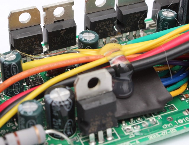

ну для текущего тока 17-18а имеющихся на плате 80NF70 думаю с головой, при желании можно заменить на 3077, правда я не захотел заморачиваться и купил себе этот, может кто подскажет что это за ключи, почему они разные и что за плата посередине?
Clip2net_171215002116.jpg [ 54.52 КБ | Переглядів: 10292 ]
Clip2net_171215002517.jpg [ 82.52 КБ | Переглядів: 10292 ]

По фото выше - плата в черной термоусадке - эмулятор датчиков Холла, как правило там два компаратора. Мосфеты разные, наверное так производитель задумал, нижние более мощные, чем верхние или наоборот... Такое встречал у 9-фетовых контроллерах.

Дело в том, что один ключ открыт в течении всего полупериода, а другой (противоположный) в это же время нарезает ШИМ, ограничивая ток на разгоне, дабы не спалить двигатель, ключи и т.д., а значит будет больше греться из-за коммутационных потерь, поэтому чтоб облегчить его режим, добавили еще один. В итоге 3 ключа на фазу. Чаще всего внизу два, вверху один, нижними управлять проще.

i8086, при блочной коммутации не множко не так, усиливают ключи как раз те которыми не шимят. К примеру ШИМится один верхний ключ, а когда он закрывается то работают сразу два нижних, один тот который постоянно открытый на соседней фазе, а у второго нижнего (который в том же плече что и верхний ШИМящий) начинает работать диод (и вот это самое падение на диоде, греет ключи даже больше чем ШИМирование, особенно на малых оборотах и большой тяге), вот их и усиливают. В некоторых контроллерах экономят и вместо дополнительных ключей ставят диоды шотки, на вид как транзисторы но маркировочка другая, но я такой изврат с диодами только однажды выдел.

K150 это вроде тошибовский полевик с хорошими показателями а 110N8 обычные полевики, китайцы их часто везде втюхивают да ещё и с чуть ли не вдвое большим сопротивлением по сравнению с тошибой. А то что тошибка там одна стоит то это тупость китайцев, скорей всего в том плече обычный транзик горел вот они и всунули туда типа немного помощнее :lol:
