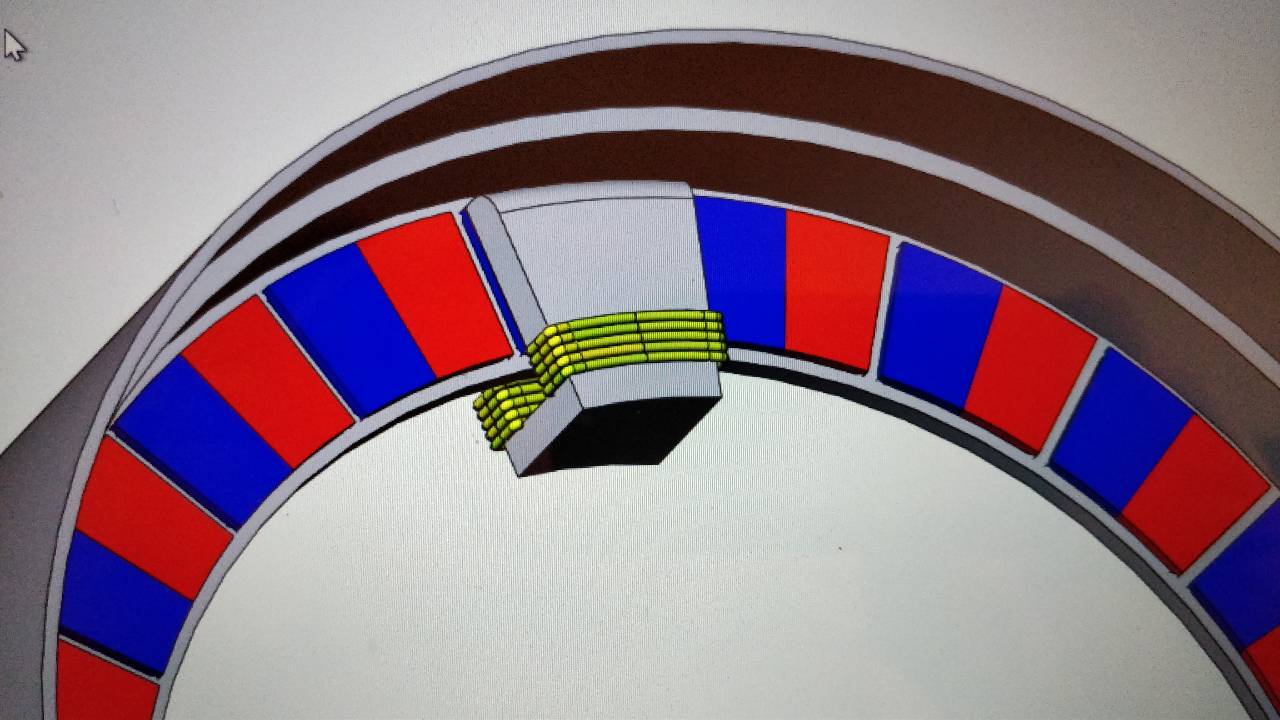

вот, набросал принципиальную схему, учитывая предложения форумчан, критикуйте,
У меня есть пару вопросов-
1- правильно ли расположены магниты? север юг чередуется вдоль направления вращения, может нужно что бы север юг распологались вдоль оси вращения? то есть справа и с лева от направления вращения?
2- правильная ли конфигурация магнитопровода для такой размещения магнитов?
3- может эффективней будет компоновка как в обычном мотор колесе (директ драйв)?

 Заголовок повідомлення: Re: И снова мотор-колесо
#62017Повідомлення 08 лип 2018, 19:44
Дякував (ла) 1 Подякували 78
не той стороной подшипники в сборке вставил, ну да это сейчас не главное, )
И ещё вопрос. предполагаю что катушки будут в обшей масляной ванне с подшипниками, и охлаждение, и упростит конструкцию, это реально?

Возможно, что-то есть привлекательное в предложенной конструкции.
Но нужно учесть, что при традиционной конструкции зазор радиальный. Это обеспечивается простой проточкой до идеальной окружности.
А в предложенной - торцевой. Его намного труднее и установить и выдержать в процессе эксплуатации.
Кроме того, сделать самостоятельно магнитопроводы достаточно сложно. И форма непростая, и нужно шихтовать - набирать из тонких листов специальной стали. Просто нафрезеровать из куска гвоздевого железа - будет греться при эксплуатации из-за вихревых токов.
Самодельщики не должны выпиливать микросхемы из куска кремния и сами плавить руду для болтов. Т.е. делать самому двигатель нет смысла.
Предельная роль самодельщика - удачно скомпоновать готовые, профессионально сконструированные узлы и агрегаты.

это похоже на отрыв от реальности, посчитайте все массы
настоящие создатели тяговых электродвигателей меряются в основном таким параметром как момент на килограмм веса (удельный момент). Требования к моменту у вас определены весом авто и разгоном (и диаметром колес). Осталось посмотреть какой удельный момент у флагманов и прикинуть по нему вес двигателя (двигателей), потом вес батарей, трансмиссии , приплюсовать пилотов с пассажиром и увидеть останется ли чего на сам кузов.
Если хотите действительно делать мощный мотор, то надо минимизировать вес железа и максимизировать отвод тепла от катушек. С первым у вас проблема, железа в самой катушке меньше чем на пути к магнитам (магнитопровод, да еще с неэффективным поворотом поля на 90 градусов), это лишнее железо надо пытатся исключать. Гляньте моторы с дисковым ротором (секторные магниты) от тех же голден мотор, там катухи (без лишнего железа) прилеплены к фланцу с которого эффективно снимается теепло (водянкой). И ваши гигантские подшипники это еще один в гвоздь в гроб вашего мотора, одни суппорта для них будут весить ой как не мало.
