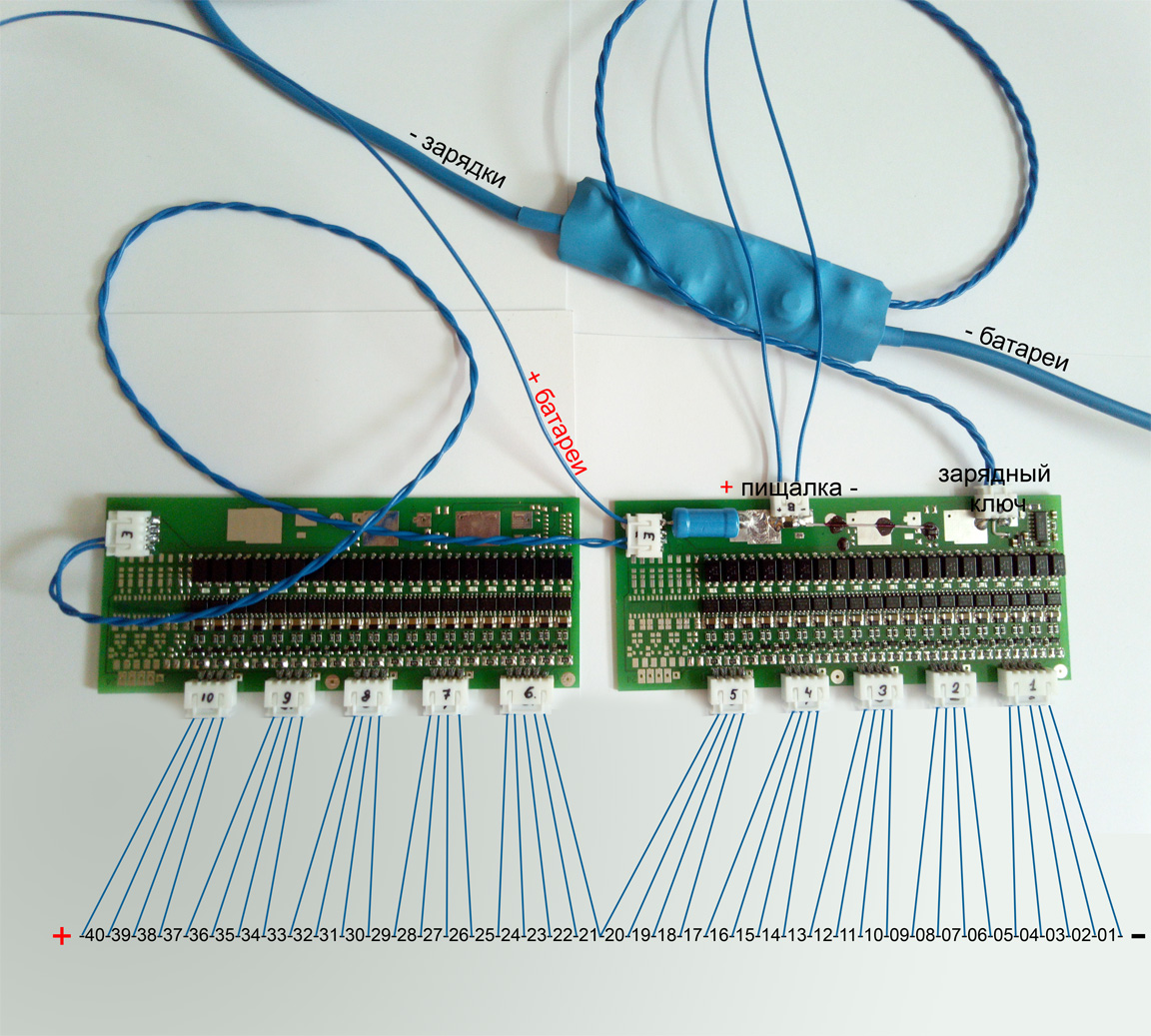

Делал по спецзаказу. Но может кому то згодится на перспективу.
Схема реализации бмс на 40 каналов (2 х 20) + усиление зарядного тока (внешний комутатор)
Основные моменты:
- самый первый провод (минус первой ячейки второй платы) соединить с самым последним фактически использующися каналом предыдущей платы. Если будет использоваться, скажем, только 18 каналов первой платы, то и с 18-м каналом соотвественно, а два последний не задействовать, заизолирував или вынув из разьема.
- плюс (тоненький) и минус (толстый) должны быть напрямую без разрыва соединены с батареей, а разьем "с" комутатора соединен с платой. Если зарядного ключа не будет, то подать минус тонким проводом (обычно запасные комплектую) на разьем "с" на пин крайний со стороны 14-ногой микросхемы. Так как полная гальваническая развязка, логике от чего то нужно питаться )
- вместо пищалки можно использовать светодиод, или светодиод последовательно с пищалкой. Выход выдает до 15В, но ток ограничен на уровне 3-4мА
- платы соединяются между собой двумя проводами. Так как полная гальваническая развязка, половинки батареи можно без проблем переключать из последовательного в параллельное соединение при необходимости, оставляя каждой половинке батареи свою независимую плату бмс.
40s-30a.jpg [ 445.75 КБ | Переглядів: 12561 ]
моя Smart BMS
