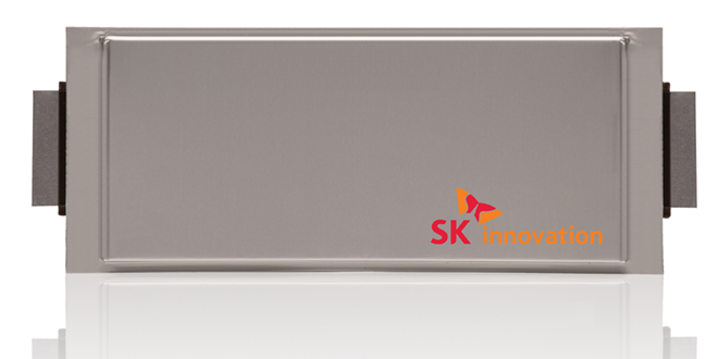

У кого есть ячейки под KIA Soul?
Чебурашки, предположительно 40 Ач, 310х130 мм плюс выводы, (270х115 мм по рабочей области). Толщину уточню.
Ну и еще про эту батарею: http://steer.ru/node/31934
http://www.mykiasoulev.com/forum/viewto ... 774&p=6487
http://ecotopical.com/green-car-congres ... n-soul-ev/
SK-Innovation-Kia.png [ 173.93 КБ | Переглядів: 21349 ]

Скорее всего это те же пакеты от LG, что продают на форуме.

Пробег небольшой.
Машина-утопленник, батарея с воздушным охлаждением, не герметична, поэтому наполнилась водой. Простояла в таком состоянии неизвестно сколько. Часть ячеек вышла из строя.

Пробег небольшой.
А какой примерно % вышедших из строя к общему кол-ву в батарее?
 Заголовок повідомлення: Re: Батарея KIA Soul
#62685Повідомлення 18 лип 2018, 06:27
Пока неизвестно, примерно от трети до половины.
Ааа, это конечно много. :( Если бы единицы, можно было б смотреть оригинальные номера модулей, но с таким количеством конечный прайс скорей всего будет неадекватный.

Куплю хорошую ячейку(1 и 96) SK innovation для KIA Soul ev 2015 или буду благодарен за любую помощь или совет где купить такую.
Цена примерно 500-1000грн. Или если рыночная выше, то по рыночной.
Первая и последняя деградировали и тянут батарею "на дно".
Подскажите где такую взять. Спасибо

У lu4 ячейки 40ач были чуток не такого габарита , они длиннее и уже. У меня 4шт от lu4 есть , могу фото скинуть. В новом приходе будут 36ач.
