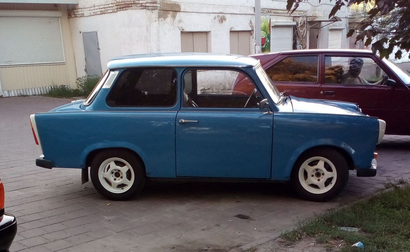

сегодня поставил трабаслу на алюминиевые колеса)
IMG_20180809_192648.jpg [ 1.24 МБ | Переглядів: 12023 ]
