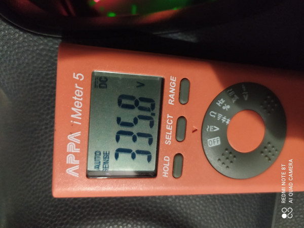

Дякував (ла) 0 Подякували 1
На торпедо установлен мультиметр,который,при включении показывает 335в
Я подавал напрямую после счетчика(внизу возле разьемов ввб) 220в
зарядное начинает работать,при этом порт светится красным

#114003Повідомлення 08 січ 2021, 16:55
Звідки: запорожье
Батарея села? Какое напряжение тяговой батареи?
В подобных случаях использую свою зарядку, и заряжаю батарею небольшими токами, хотя бы до начального уровня. Потом и родную зарядку можно попробовать (если все исправно).
