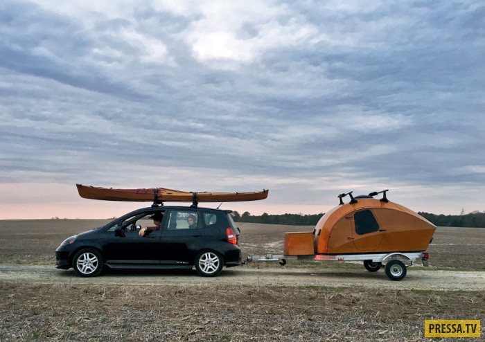

Просто хочу построить мини трейлер на лодочном лафете, со спальником и кухней, газовой плитой.
Генератор поставить на 4-5квт. на газу, и в случае когда не на коптилке на дальняк ехать, а на электромобиле то прицеп с генератором помог-бы.
Да я читал тему про прицеп и генератор, понимаю про низкий кпд, но хочу проверить на практике, тем более что трейлер уже будет иметь на борту газ баллон для плиты.
И да, для интереса прицепил к пежо106 паджеро спорт 1850кг. и он поехал и неплохо,но с места под крутую горку еле тянул, ну да обжий вес под 2800 кг.
Прицеп хочу до 450 кг.
Типа как на фото
