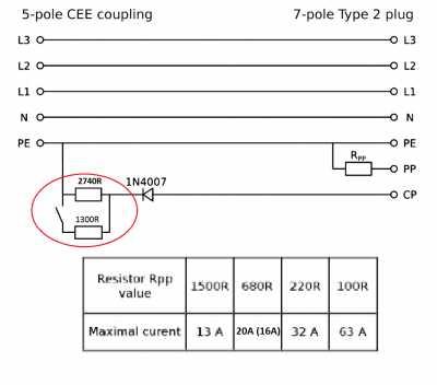

Я кстати столкнулся с тем, что нету табличного значения резистора по РР на 16А. Вот во всех таблицах его пропускают)
 Заголовок повідомлення: Re: Зарядка доя Renault Zoe
#64144Повідомлення 17 серп 2018, 02:18
Вот тут пояснение:
file(7).php.jpg [ 14.1 КБ | Переглядів: 13772 ]
#64145Повідомлення 17 серп 2018, 02:36
Дмитрий_Липко писав(ла):
Потому что либо 1,5мм2 - 13А, т.к. 16А пиковые, а для ЭМ 16А нужно много часов.
Либо 2,5мм2 - 20А
ДядяВася
То что Вы показали нужно для редких станций, которые не дадут зарядиться при переходе со статуса А (no current) в С (start charging), им, редким станциям, все таки нужно с В (EV detected) в С, но самое главное, попробуйте вытянуть штекер со станции по такой схеме без разрыва цепи СР-РР. Я уже сколько раз об этом писал! :wallbash:
П.С: а эту картинку я еще много лет назад скачал с нем. ресурса, переделал в paint и залил на наш ресурс, еще сам того не зная, что штекер станция не отдаст, т.к. даже ЭМ у меня тогда не было.

Я лишь хотел показать, что для 16А нет отдельного резистора, берется такой же, как и для 20А.
#64164Повідомлення 17 серп 2018, 08:58
А я хочу всего лишь, что бы кебы больше не разбилали ;)
#64168Повідомлення 17 серп 2018, 09:17
У меня кабель 2,5кв , но все розетки у нас шуко рассчитаны на 16А, по этому не правильно ставить резистор на 20А. Кстати, не помню какой номинал резистора в моем первом кабеле с SimpleEVSE, но максимальный ток через CanZE 16А.
#64172Повідомлення 17 серп 2018, 09:43
Нормальная 16А розетка спокойно выдерживает 20А и даже 25. Если розетка плохая (качество контактов, качество материалов, раздолбанная) то и при 10А будет гореть.
