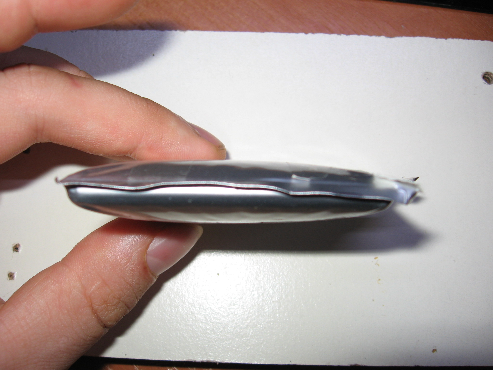

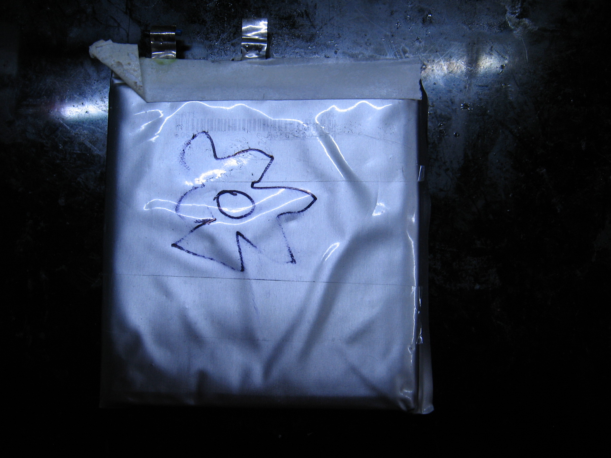

Вот чтобы окончательно добить таких вот "не читал не пробовал но точно знаю" вот два фото из эксперимента.
"Дутик" лития до(вздутый) и после(сдулся) импульсного заряда.
НИКАКИХ ДЫРОК В ПЛАСТИКЕ !!!
Еще раз, последний, повторяю : не лезьте судить о том в чем вы лично не разобрались.
по конкретно этому "дутику":
Вводные данные.
был разряжен в ноль, полный ноль
при попытке зарядить от ЛБП - грелся, дулся ещё сильнее, набрал 3.6В за примерно 5-10 минут, разогрелся, я его отключил, надутый как барабан.
После часа эдс упало до примерно 1.5В, после ночи до 0.56В.
Подключил на "пульс" и сделал хронологическую съёмку.(фото ниже)
Это даже не 1 цикл, это всего лишь полуцикл - 1 раз зарядка, без разрядки.
P.S. одним из не очень обьяснимых эффектов после импульсного заряда, наблюдается повышенное (выше рекомендуемой величины "конец заряда") напряжение на литии, причем НРЦ держится до 1-3 месяцев не падая ниже 4.2в :?
Обьяснения этому в "научной литературе" я не нашел. Но факт есть фактом.
P.P.S. Я не гарантирую и не обещаю что абсолютно все Литий-пакеты будут сдуваться и восстанавливаться на 100%, так что не надо начинать нытье "а докаж", "а я не верю" - мне плевать во что вы верите или нет - вот реальные фото реального опыта импульсного заряда.
