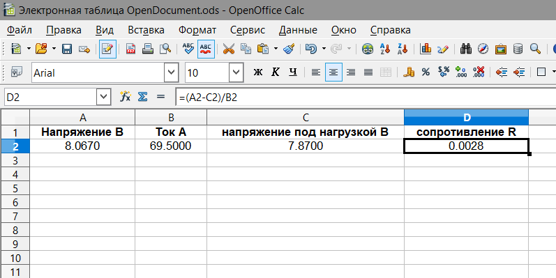

Rac не знаю чем измерять
Rdc нагрузка и вольтметр. viewtopic.php?p=65571#p65571
