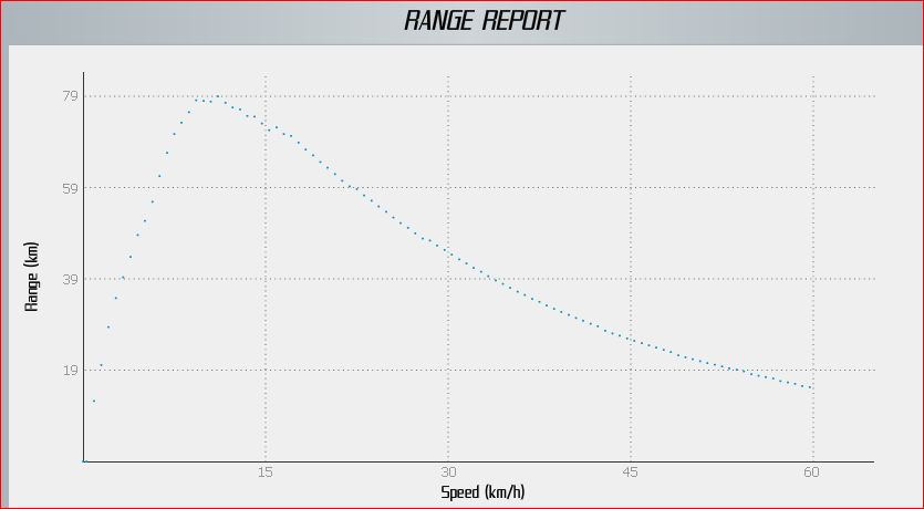

sokol, табличку я дал, слабо вместо пустых рассуждений взять калькулятор и посчитать сколько тратится ватчасов на километр для каждой из скоростей, или вам надо формулу в клюв положить? Элементарный же расчет в одно действие.
Для тех кто считать не умеет вот классический график, где снизу шкала скорости, а слева расстояние которое можно проехать электровелом на этой скорости с батарейкой в 48в 10Ач.
Данные подтверждаю своими же наблюдениями - на туринге с 5атм в покрышках, на мтб с широкими шинами с 2-3атм, одномоторный конфиг, двухмоторный - всё совпадает! Не так давно поставил оба аккума по 48в, так на скорости в 45кмч потребление было 1квт, что тоже вписывается в этот график. Единственное, что мне не понятно - так это почему до 10кмч не выгодно ехать? Понятно, что ехать так медленно никто не будет хотя бы из-за завала, но всё же - почему, просто интересно?
P.S. Да, без ваттметра, даже самого китайского - это разговоры ни о чем.

-=TRO=- писав(ла):
примитивный график, не учтен ни вес, ни тип мотора, всё это влиять должно на кривую, я думаю
