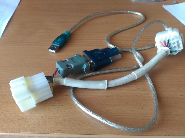

Получил разрешение срисовать схему кабель и выложить программу настройки контроллера.
P_20180930_090019.jpg [ 538.55 КБ | Переглядів: 9787 ]
 Заголовок повідомлення: Re: Єва-5 з розпродажі
#66867Повідомлення 30 вер 2018, 08:23
Звідки: Мариуполь
Огромное спасибо, Вадим. Получается, что нужен раз'ем на 16 пин мама-папа? А где можно купить-достать такой?
#66871Повідомлення 30 вер 2018, 10:01
Если не ошибаюсь то разъем похож на fw-c-16f-b
http://bit.do/exQKQ
