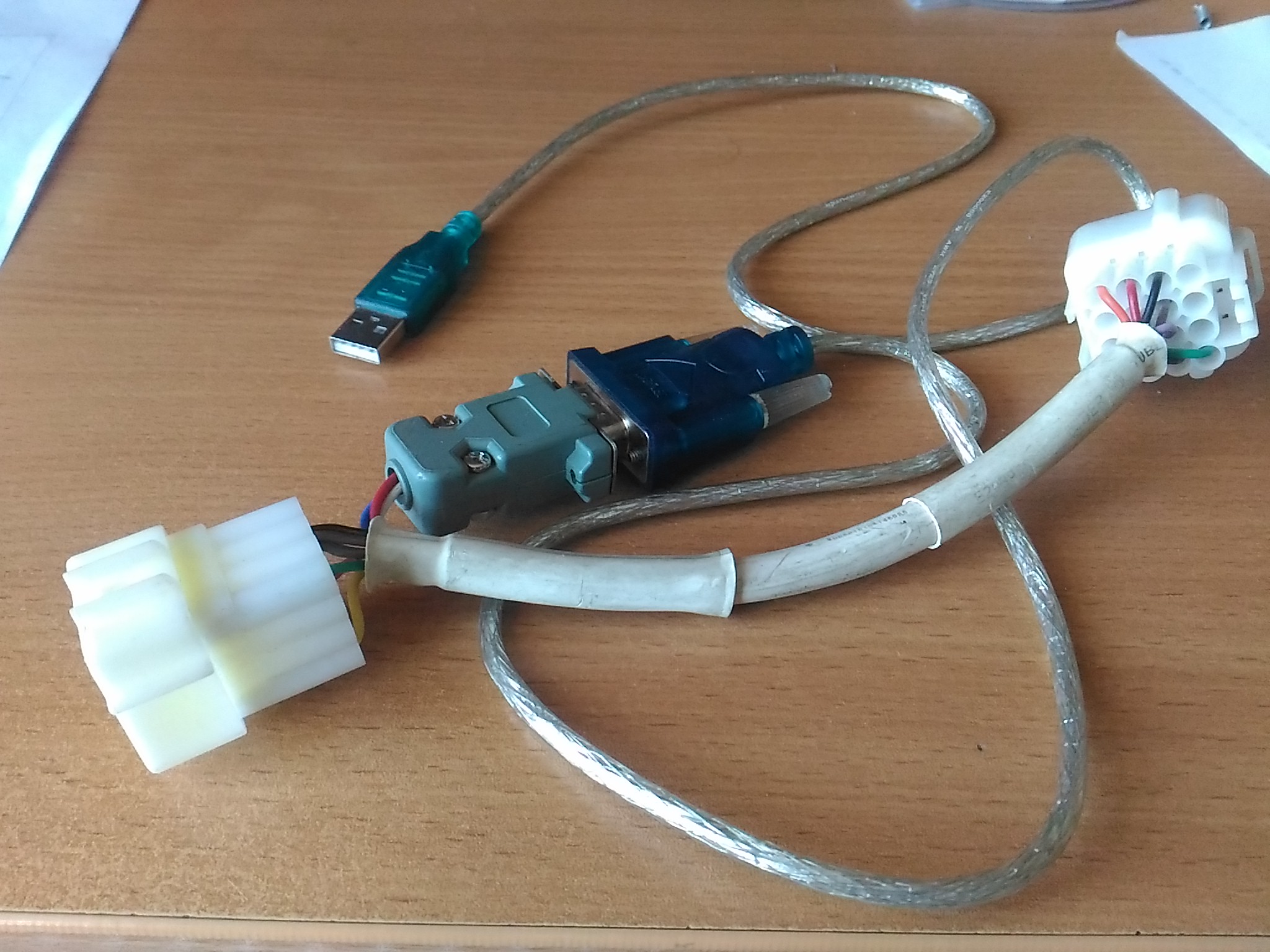

Получил разрешение срисовать схему кабель и выложить программу настройки контроллера.
Огромное спасибо, Вадим. Получается, что нужен раз'ем на 16 пин мама-папа? А где можно купить-достать такой?
 Заголовок повідомлення: Re: Єва-5 з розпродажі
#66871Повідомлення 30 вер 2018, 10:01
Если не ошибаюсь то разъем похож на fw-c-16f-b
