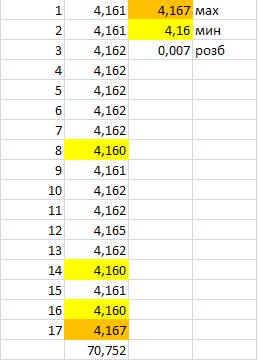

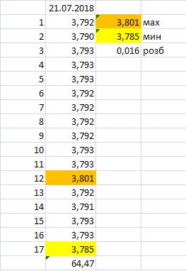

Была проведена проверка сбалансированности ячеек viewtopic.php?p=50466#p50466
акб.JPG [ 20.14 КБ | Переглядів: 10383 ]
(при конструировании батареи ячейка №2 была подозрительной, поэтому была перемещена на верх для удобства замены и стала №17). После небольшого (порядка 0,2-0,4Ач) выравнивания крайних двух ячеек и зарядки напряжения ячеек выглядят следующим образом
акб1.JPG [ 18.55 КБ | Переглядів: 10383 ]
Ячейки довольно таки стабильны пока. Эксплуатируются без БМС и балансиров, просто заряд примерно до 4,15В и разряд как получится, но в виду достаточной емкости батареи разряд ниже 3,4В пока не опускался. Батарея дает полную свободу перемещения. Велосипед двоих взрослых 90кг+75кг таскает легко. Один минус велосипеда это амортизация, очень жестко.

Аккумулятори пройшли першу 1000Км. Напруга на пакетах після зарядки:
1-4,088
2-4,088
3-4,089
4-4,090
5-4,090
6-4,090
7-4,090
8-4,088
9-4,089
10-4,090
11-4,091
12-4,101
13-4,090
14-4,088
15-4,089
16-4,089
17-4,089
Батарея експлуатується без БМС та баласирів. До граничних меж заряд-розряд не доводиться.
