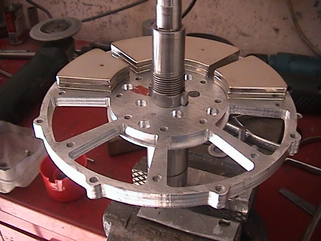

И ещё - я разбирал свой мотор на молекулы, полностью обмерял, сделал 3Д модель, везде ставил метки, собрал гарантированно в старые отлипы и по меткам.
Поэтому ошибку при сборке/разборке исключаю.

Кстате - после постройки 3Д модели выяснил что расстояние между 2мя сердечниками катушек и ротором разное! с одной стороны 1,1мм а с другой 1,9 мм. изготовил дистанционную подкладку толщиной 0,8мм, стало 1,1мм с каждой стороны.
Вообще то наверно 1,1мм зазора это много, можно легко добиться 0,2-0,5мм, стоит ли заморачиватся?
так же на роторе стоят магниты круглой формы с усеченными краями (думаю что бы не крутились), вопросы -
1- почему магниты не секторного типа? так бы площадь заполнения поверхности ротора магнитами была бы на много выше, сэкономили?
2- есть ли смысл изготовить новый ротор с более толстыми и секторными магнитами для создания более плотного магнитного поля?
Я это могу запросто сделать сам, невыходя из мастерской, тока магниты купить надо, да и ротор сделать надо из чего то по крепче (родной алюминиевый) что бы более тяжёлыми магнитами его не разорвало, титан можно использовать?
3 - не вижу ниодной технической сложности повторить этот мотор, но уже по людски сделанным, существует ли вообще потребность в таком моторе? реально ли таких продать за 700-1000у.е хотя бы 10-20 штук?
(если буду делать так с другим корпусом с ушами крепления, водянкой и другим ротором, отбалансированным, и с минимальными зазорами.)

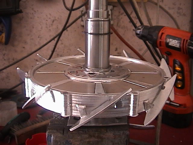

А это пример того, что сделал один человек на базе двух ваших моторов, чтобы конкурировать с бензинками, но от них остались только катушки возбуждения.

На фото видно что человек изготовил новый ротор под секторные магниты.

БУШ, у Вас хороший ротор, со скруглёнными магнитами противоЭДС более синусная, сделаете резкие секционные будет хороший генератор а не мотор.

У меня мотор отличается от вашего герметичным корпусом, водяной рубашкой охлаждения и sin/cos энкодером вместо холлов. Ротор такой же.
Сейчас я сделал в корпусе мотора отверстия и принудительную продувку воздухом. По моим прикидкам длительная мощность в таком виде не менее 21 кВт, а может еще больше.
Вот мотоцикл с мотором, почти как ваш (отличается энкодером и чуть большей крыльчаткой вентилятора) http://www.evalbum.com/5243
