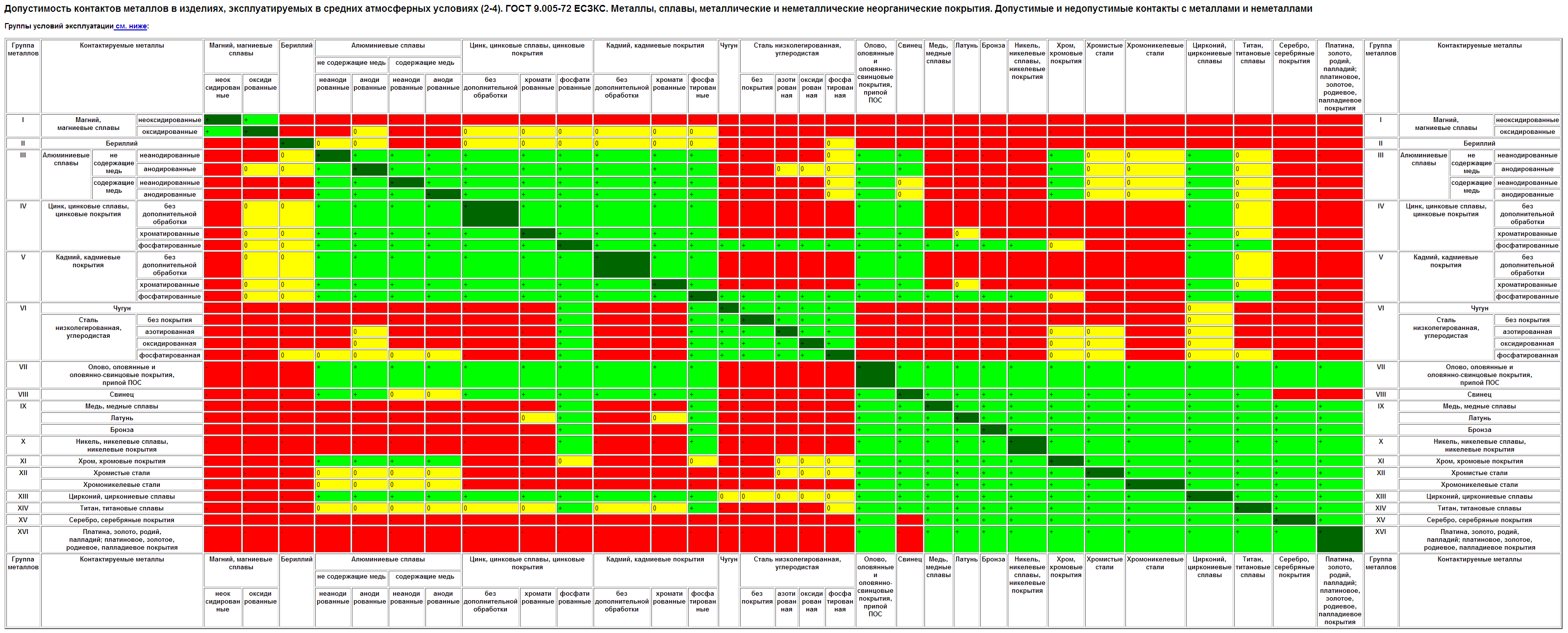

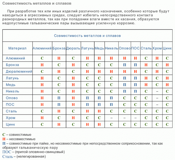

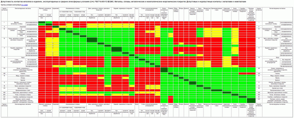

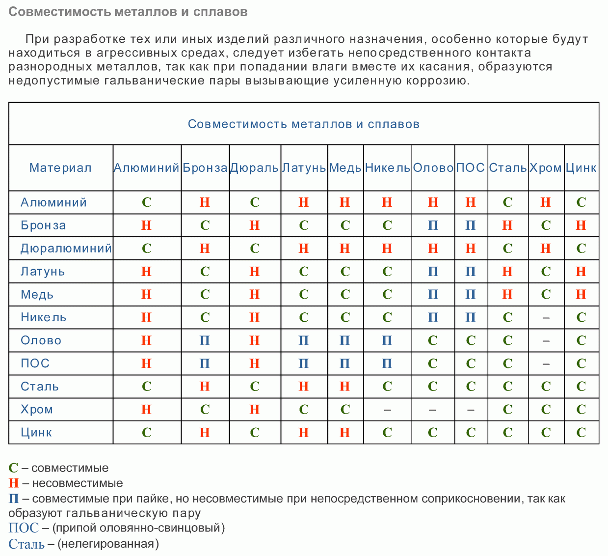

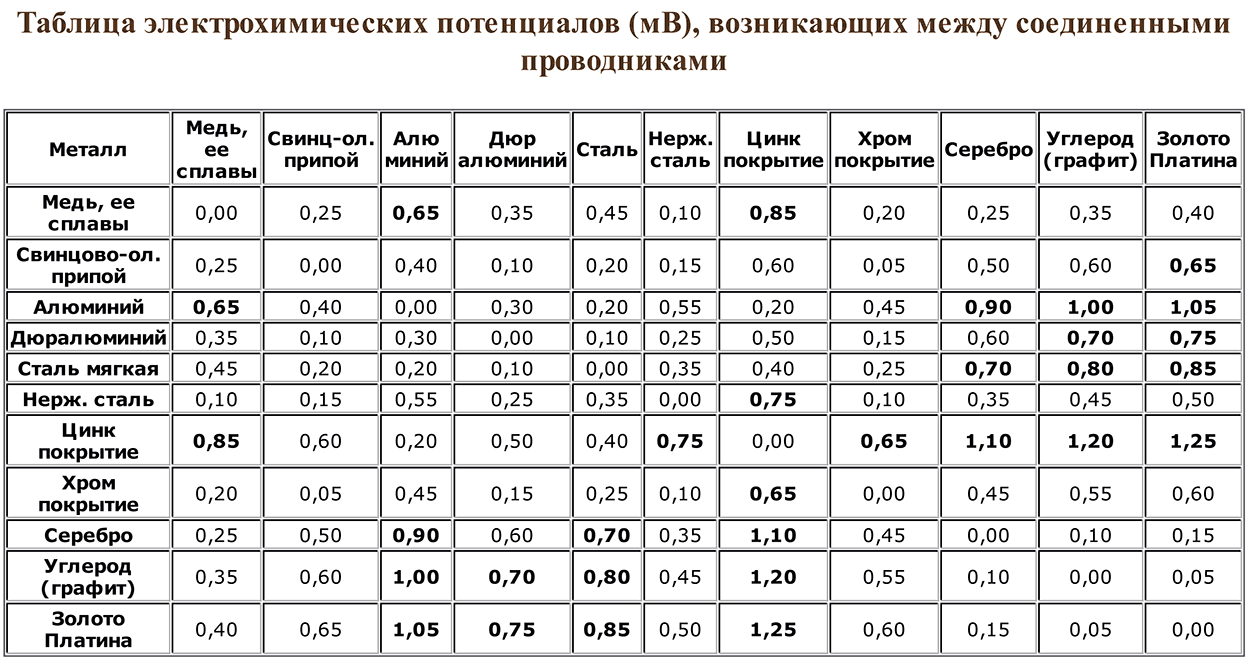

Тут заходил разговор по поводу электрической совместимости разных металлов, есть пара таблиц для размышления.
Добавлено 15.10.2018.
Нашел еще одну таблицу.
Пришел к выводу - соединить алюминиевые и никелевые контакты на ячейках лучше всего через хромированные или алюмо-медные шайбы. Но где их взять?..

Таблица электрохимических потенциалов.gif [ 104.04 КБ | Переглядів: 14159 ]

Совместимость металлов и сплавов.gif [ 129.75 КБ | Переглядів: 14159 ]
Допустимость_контактов_металлов_в_изделиях_ГОСТ.gif [ 200.1 КБ | Переглядів: 14041 ]
