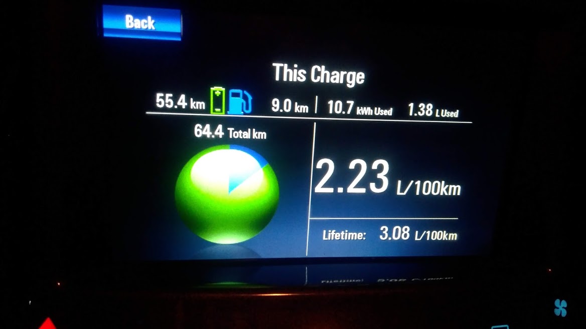

Yurec 9 писав(ла):
А какой у него расход топлива с разряженной батареей?
если верить показометру 6 литров на 100 км,один раз ездил по трассе 150 км получилось ровно 9 литров.Правда это был предыдущий вольт,у него появилась проблема зарядки и мне дали другой-серый,этот показывает как то угрожающе,думаю врет.Вот сегодня например.Проехав 9 км показало расход 1.38 литра,что то здесь не так.
