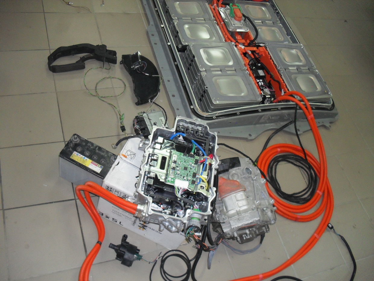

Доброго дня всем! Удалось упростить запуск мотора Nissan Leaf штатными блоками ., готов ответить на вопросы ., Спасибо
Безымянный.png [ 30.47 КБ | Переглядів: 24782 ]
миним 2.JPG [ 640.29 КБ | Переглядів: 24077 ]

На схеме минимальный набор, без чего не получится запустить двигатель или общая схема лифа? И Ваш способ будет доступен любому или что-то нужно докупить, что бы мотор закрутился?

Здравствуйте , да минимальный , соль в "добавке" на блок схеме выделил , конкретней прога (за 3 месяца написали))

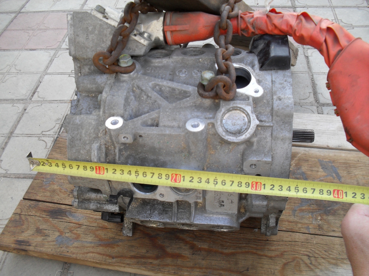

вес мотора примерно 60кг
M1.JPG [ 659.99 КБ | Переглядів: 24688 ]

Мы сейчас делаем подобный проект, только донора взяли Zoe, и тоже ставим в WV.
Интересует вопрос, а вы запустили систему тормозов (ABS, ESP), усилитель руля и подушки безопасности?

тормозная система как и весь функционал (пневма ,безопасность,селектор, акселер.,вебаста и тд) штатный VW , только вместо Гур - ЭГУР, с помощью эмуляции ME7.1.1 (работа на холостом ходу)
