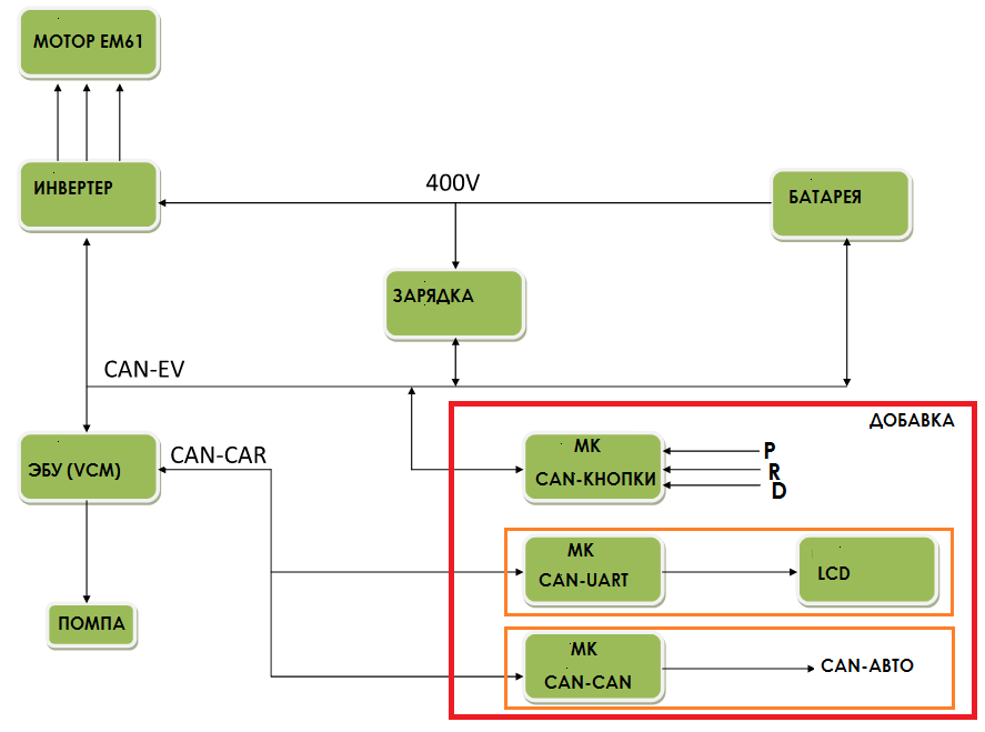

Доброго дня всем! Удалось упростить запуск мотора Nissan Leaf штатными блоками ., готов ответить на вопросы ., Спасибо
Безымянный.png [ 30.47 КБ | Переглядів: 25187 ]

На схеме минимальный набор, без чего не получится запустить двигатель или общая схема лифа? И Ваш способ будет доступен любому или что-то нужно докупить, что бы мотор закрутился?
Здравствуйте , да минимальный , соль в "добавке" на блок схеме выделил , конкретней прога (за 3 месяца написали))
