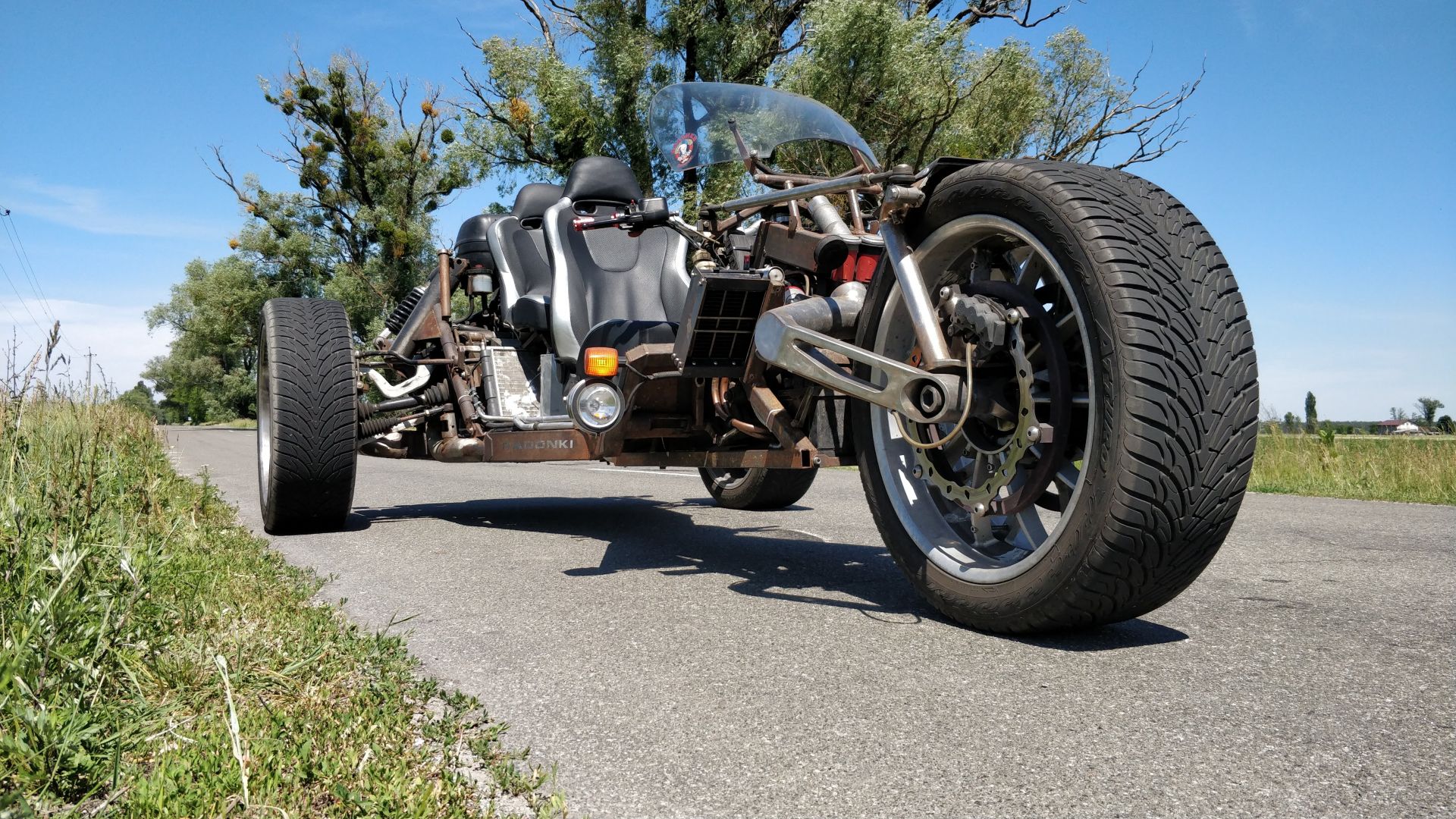

Знаете - делаю то что мне интересно, и осваиваю то что для этого мне надо. Можно освоить любой курс и купить китайский велик, а можно неосвоить и построить это
IMG_20180602_143243.jpg [ 551.13 КБ | Переглядів: 11597 ]
Вы поймите - вот я хвастаюсь своими работами, Вы своими знаниями, вместо этих детских забав - помогли бы лучше, разъяснили что непонятно, я ж Вам даже сотрудничество предлагал, и даже не бесплатно, я не верю что подколоть и унизить это Ваш конёк, может будем всё таки созидать?
