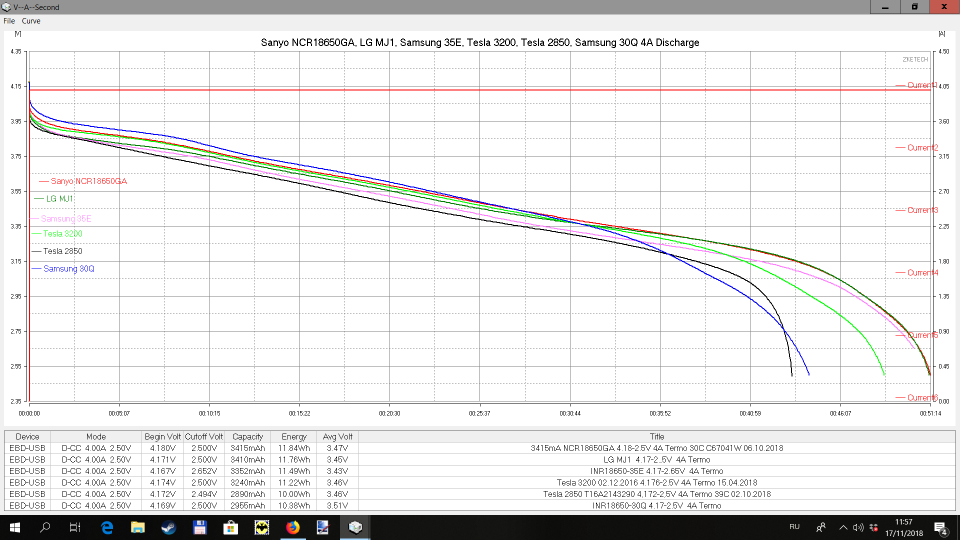

23А в сборке 6S6P это 1.1С и я не удивлен что это летает.Сборка маленькая. Там где летает прохладно и думаю хоть немного обдувает. Можете мне прислать такую сборку на тест или сами провести его? Он простой. Закутать сборку в 3см пенопласт и разрядить током 23А контролируя температуру внутри сборки. Сборку Вам верну, за доставку оплачу в оба конца.
Вот пример.
Если откинуть нагрев элементов. Вот графики разряда новых элементов Sanyo NCR18650GA, LG MJ1, Samsung 35E, Samsung 30Q и БУ Tesla 3200, Tesla 2850 током 4A в одинаковых условиях на одном приборе. Для батареи основной показатель это отдача в ваттчасах под нагрузкой до напряжения отсечки BMS или контроллера.
