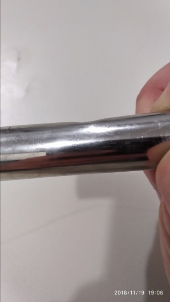

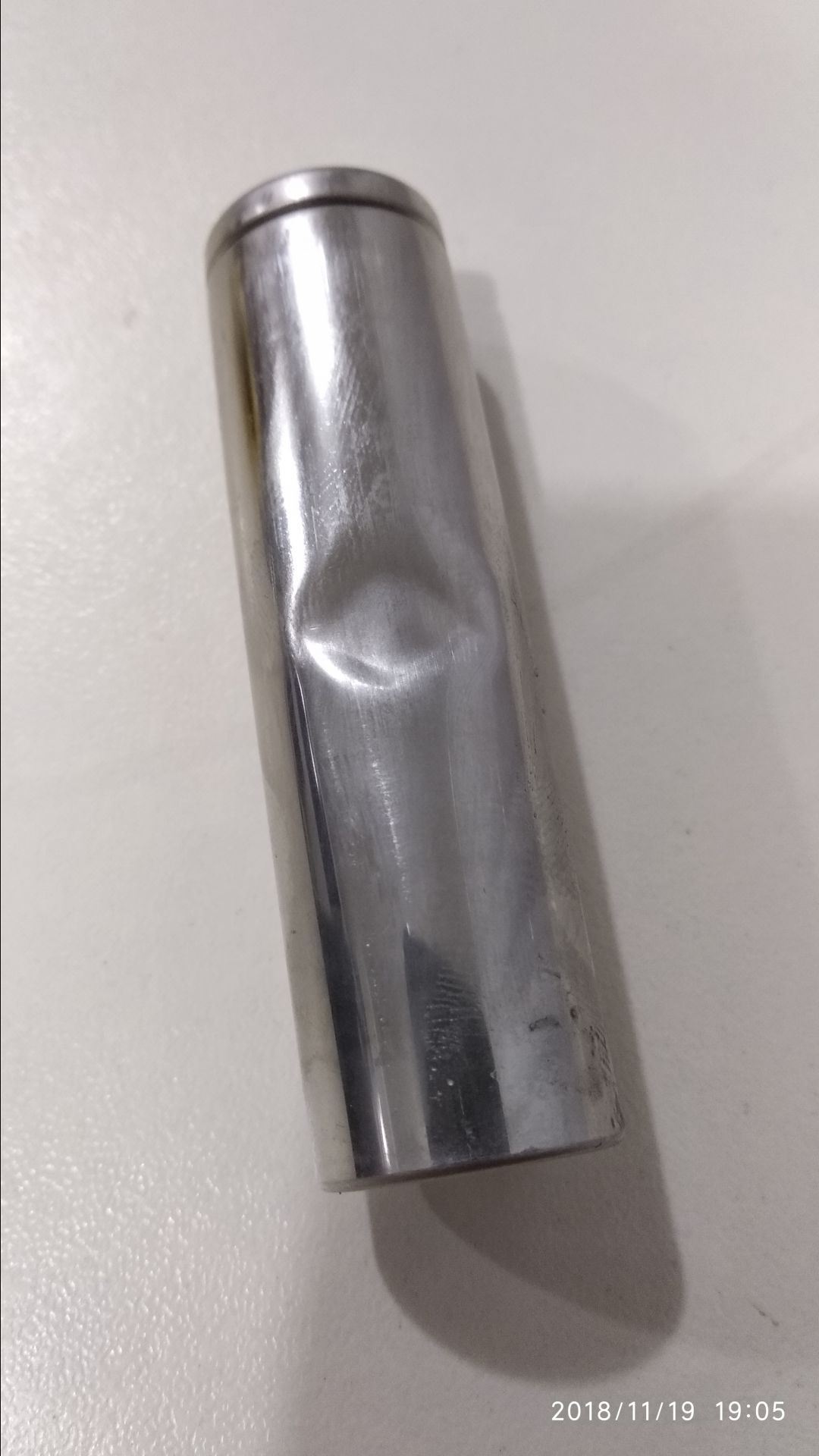

За время разборки батарей и модулей Tesla мне попались 2 вот таких элемента. Они находились внутри модулей и их конвейер такими поставил в батарею.
IMG_20181119_190607.jpg [ 101.95 КБ | Переглядів: 10033 ]
IMG_20181119_190508.jpg [ 138.09 КБ | Переглядів: 10033 ]
Усики в теслах служат как предохранители и часто они спасают от возгорания. Так же они служат как элемент гашения электрической дуги. Это акцентировано указано в патенте на батареи tesla.
Ну и для горения лития не нужен кислород. При нагреве элемента выделяется кислород и водород и литиевые аккумуляторы самодостаточны для поддержания горения.
#69974Повідомлення 19 лист 2018, 19:36
Den Tumanov писав(ла):
До этого так сложно было додуматься?!
вы же не додумались, так же как и куча других производителей батарей, иначе бы Тесла не смогла это запатентовать, в любом случае - лавры у Теслы.
есть специалисты,отметающие "бракованные" элементы
По видимому - плохо отметают :D , если попадаются мятые элементы в модулях.
А это явный кандидат на КЗ в перспективе

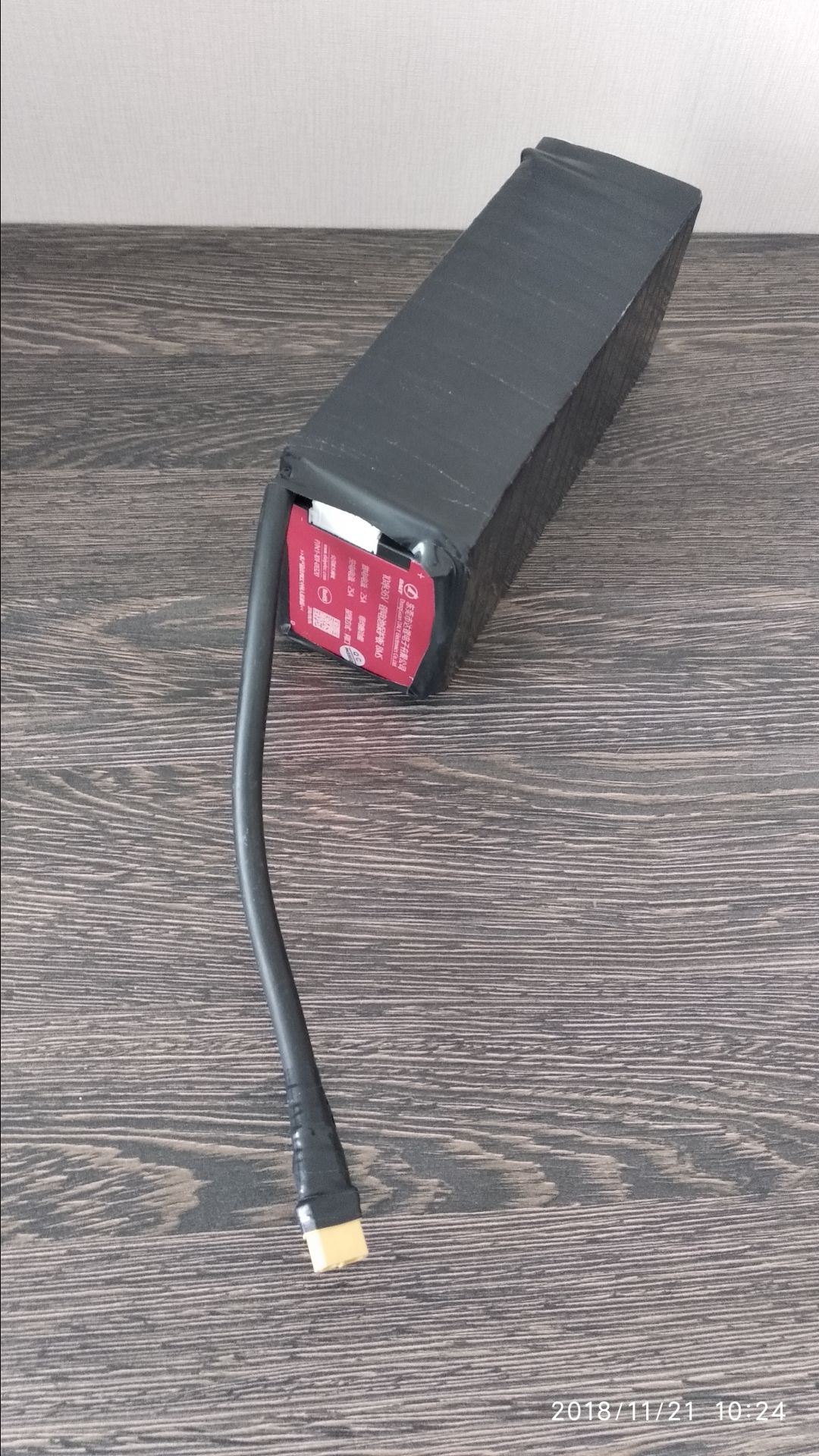

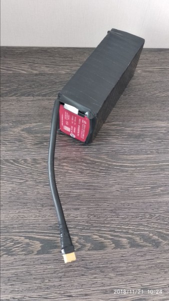

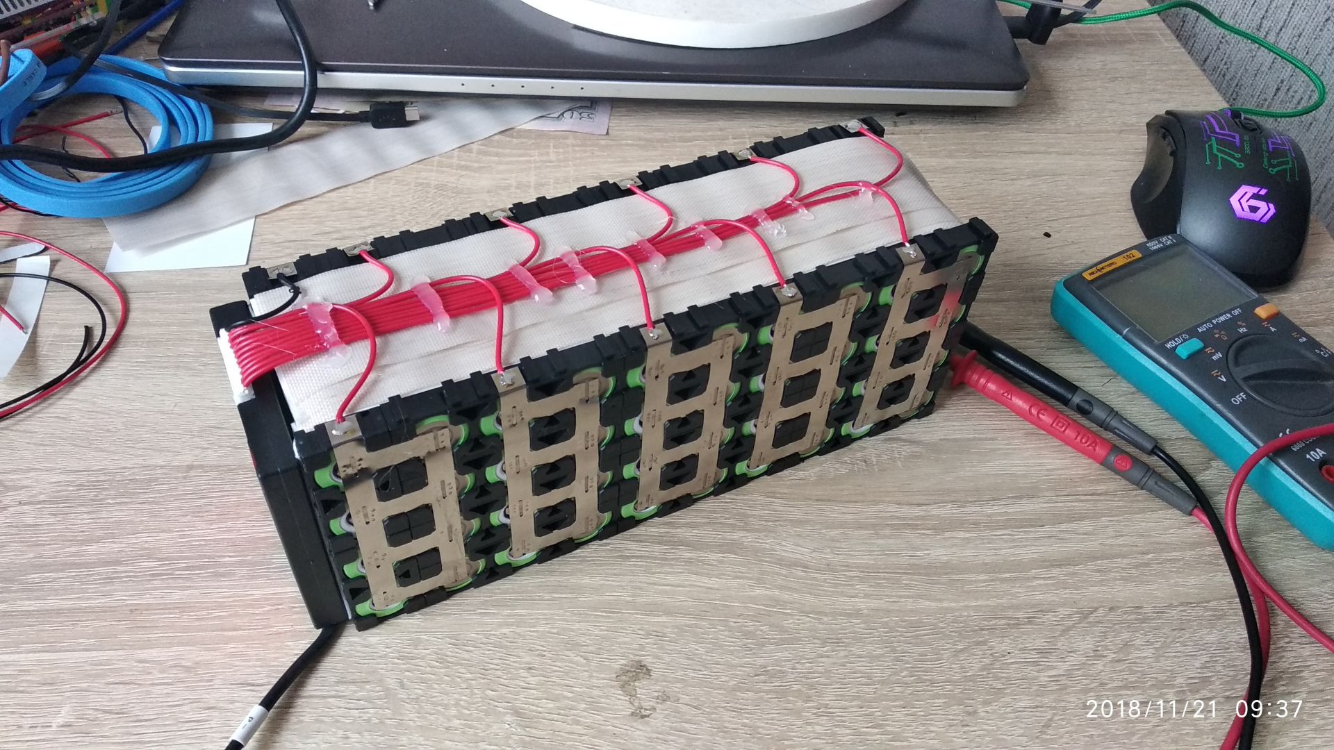

Сегодня собрал очередной аккумулятор.
Коментарій до файлу: 10S4P TeslaBatt
IMG_20181121_102417.jpg [ 394.85 КБ | Переглядів: 9908 ]
IMG_20181121_093740.jpg [ 386.02 КБ | Переглядів: 9908 ]
#70098Повідомлення 21 лист 2018, 22:06
Дякував (ла) 23 Подякували 17
Хочу електротранспорт: летающий электробиль
отлично. И БМС с гидрозащитой. Я бы для безопасности термозащитные колечки еще поставил бы.
Не сравнится по качеству, надежности и безопасности с тем, что на 1-2 странице этой ветки.

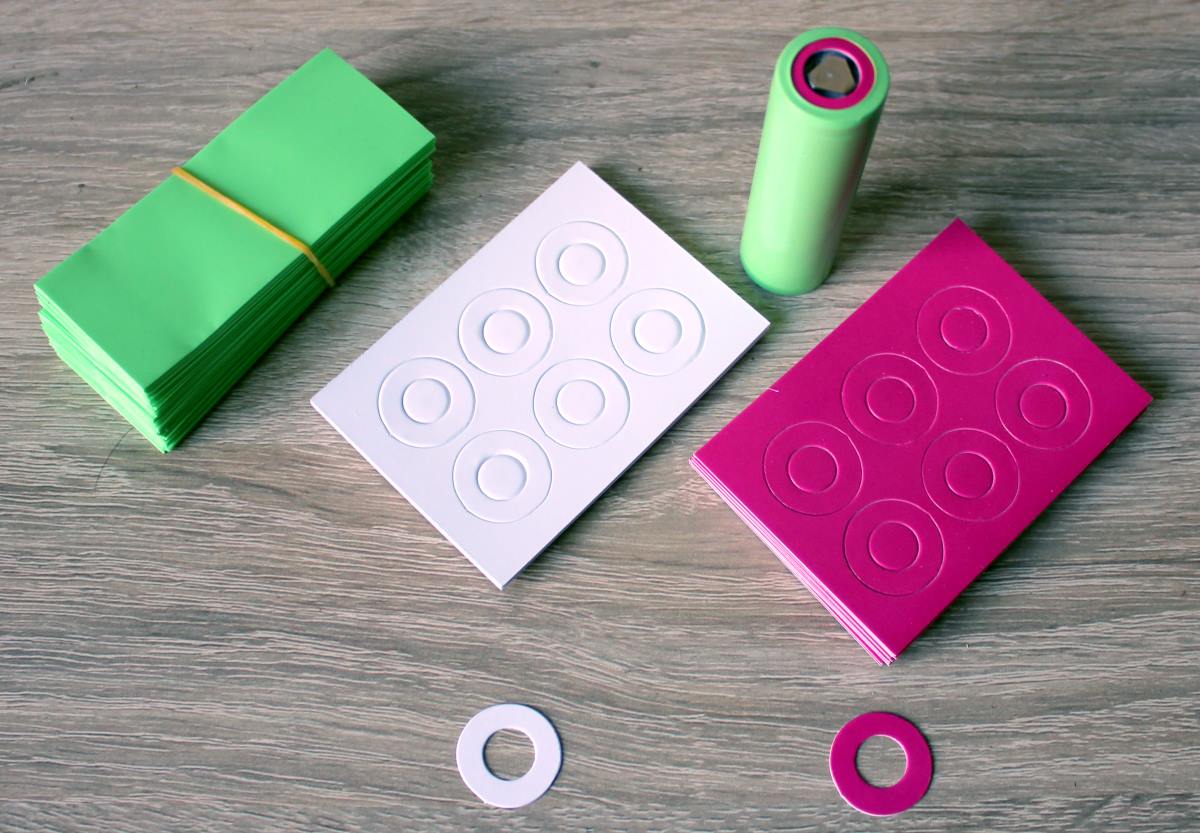

Использую защитные колечки с картона плотностью 350грамм. Имею штамп для их высечки и делаю нужное мне кол-во с того материала с которого считаю нужным или просят клиенты. Сейчас начал разделять большие партии одинаковых аккумуляторов разноцветными коллечками.
viewtopic.php?p=67611#p67611
Коментарій до файлу: Термоусадка 18650, защитное изоляционное кольцо
Термоусадка 18650 изоляционное кольцо.jpg [ 142.23 КБ | Переглядів: 9901 ]
#70101Повідомлення 21 лист 2018, 22:27
42kW_batt писав(ла):
по поводу фотошопа посмотрите внимательней и если есть совесть жду извинени
ну если это в реале, то конечно же выбачаюсь,
просто выглядит она слишком вылизанно, следы контачки далеко не на всех контактах, ( не на клею же они), провода , итд
#70102Повідомлення 21 лист 2018, 22:32
Сотрудник посчитал, что не очень выглядит на фоне палеты. :)
Эта сборка еще не сварена, обратите внимание только прихватки
