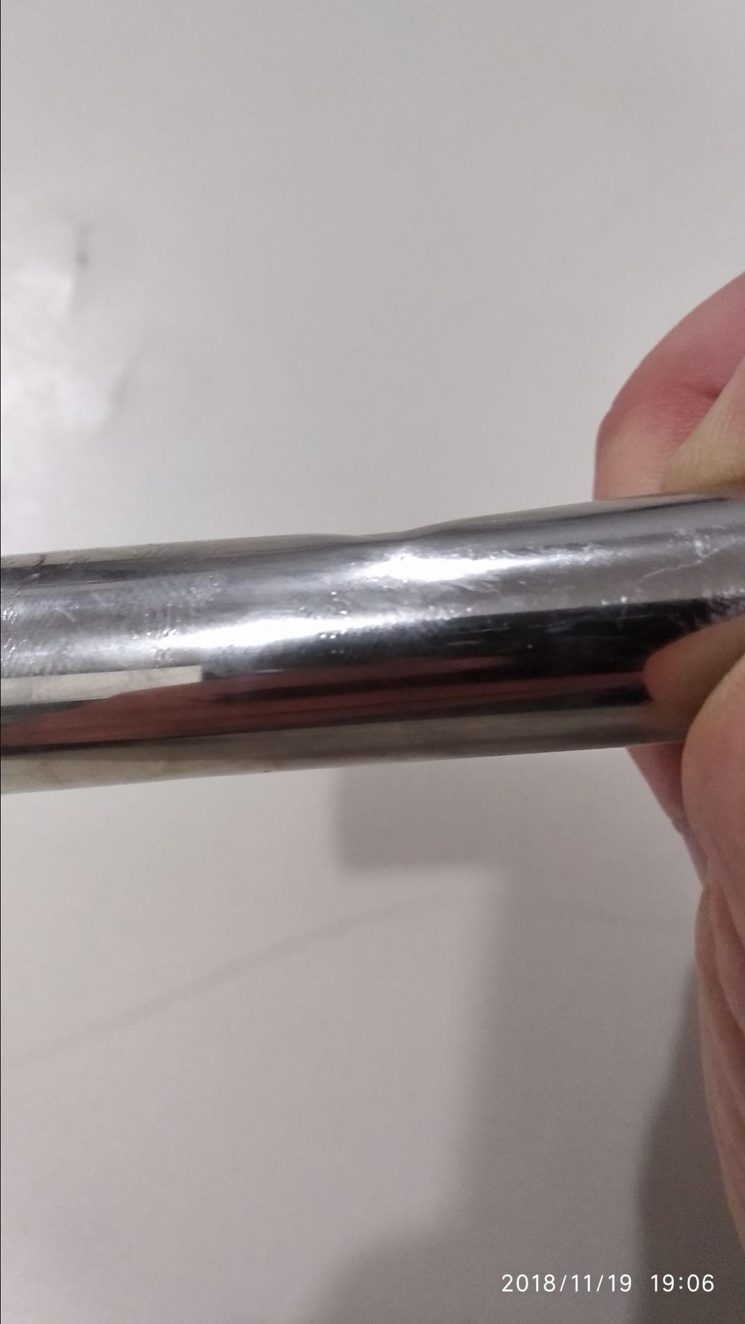

За время разборки батарей и модулей Tesla мне попались 2 вот таких элемента. Они находились внутри модулей и их конвейер такими поставил в батарею.
IMG_20181119_190607.jpg [ 101.95 КБ | Переглядів: 10040 ]
IMG_20181119_190508.jpg [ 138.09 КБ | Переглядів: 10040 ]
Усики в теслах служат как предохранители и часто они спасают от возгорания. Так же они служат как элемент гашения электрической дуги. Это акцентировано указано в патенте на батареи tesla.
Ну и для горения лития не нужен кислород. При нагреве элемента выделяется кислород и водород и литиевые аккумуляторы самодостаточны для поддержания горения.
