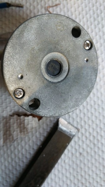

Пришли перемотанные на 60 В моторы. Заменим, а заодно и сделаем ревизию силового агрегата.
Нашлась проблема общепромовских моторов - точность посадочных мест опорных подшипников никакая ((((
Ротор вместе с подшипником прыгает вдоль оси при торможении. Раздается противный стук. И магнит пытается пропилить датчик положения ротора.
Подробности на драйве https://www.drive2.ru/l/514252584500854881/
Коментарій до файлу: Почерневшая обойма
PHOTO-2018-10-15-15-05-49.jpg [ 104.38 КБ | Переглядів: 11139 ]
Коментарій до файлу: Пропиленный датчик
PHOTO-2018-10-15-15-06-27.jpg [ 100.89 КБ | Переглядів: 11139 ]

Китайский мотор, я вам говорил. Это не проблема общепромовских, а конкретных производителей. Щиты алюминиевые без стальных вставок? Так же и на полтавских и на уралэлектро. На могилевских в алюминиевые щиты, под подшипники запресованны стальные втулки, на лунинецких сами щиты чугунные. Делайте выводы сами

В том-то и проблема, что стальные втулки под подшипники установлены. Но разбег по точности посадки недопустимый. И, под завод, от осевого люфта должна спасать пружинная шайба... ЭлМаш точно не очень моторы.

Наши заводы ставят по две шайбы, но лучше всего перемерять линейные размеры по подшипникам и по щитам и добавить шайб до минимального люфта. Да, посадка под подшипники, как правило идет скользящая, видимо под ваши цели не помешает сделать небольшой натяг. Гальванизировать наружные обоймы подшипников.

дело не во втулках стальных...просто моторы кривые...
я когда свой мотор делал,это заметил...
проверяется так...берем сначала статор,зажимаем его в патрон за посадку для крышки.потом с помощью часов выставляем его противоположный конец,ну тоже по наружной посадке для крышки....а потом меряем теми же часами по самому набору железа что у нас внутри,(я на часы ставил шарик диаметром около 12мм он хорошо перескакивает через пазы,не сбивая сами часы) там полная жопа,у меня по памяти ,было что-то около миллиметра несовпадений окружности внутри железа с окружностью посадки крышки,ну и непараллельность плоскостей присутствовала.. в крышках та же беда... лечится просто,зажимаем аккуратно статор в центра(за железо)и протачиваем за одну установку посадки,при этом мотор несколько укорачивается,якорь потом тоже прийдется доработать по длине...крышки я тоже зажимал,и растачивал за одну установку посадку для подшипника и посадку на статор,но у меня якорь был другой.подшипники подбирал с учетом чтобы тела нормально осталось в крышках..
якорь в балансировку... потом получите нормальный мотор...мой уже больше 17тыс отработал и с ним проблем не было...

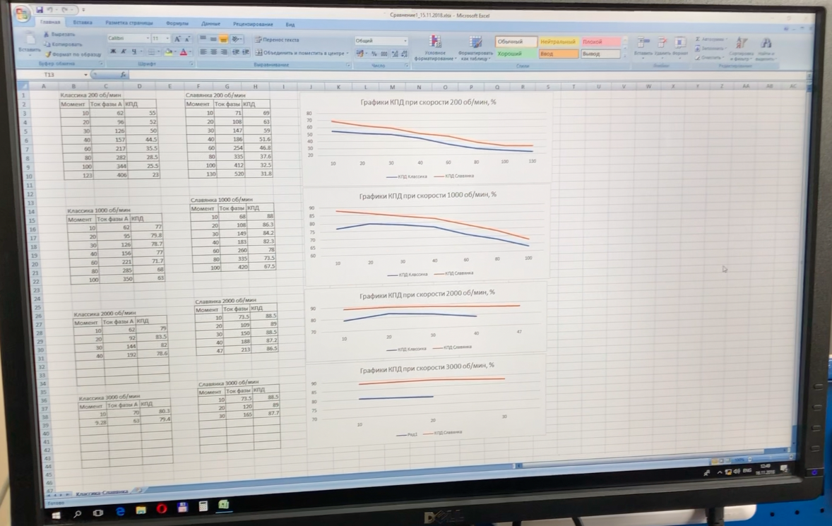

Лаборатория СовЭлМаш предоставила нам возможность поработать на стенде.
В испытаниях участвовали две идентичные 100-ки
Одна - классическая звезда снятая с машины.
Вторая - "славянка" намотанная для нас специально Игорем Корховым.
Управление нашим контроллером Z-ion.
Получились такие интересные графики.
Испытания продолжаются.
Вот как это было.
Коментарій до файлу: Красный - славянка, синий классика
