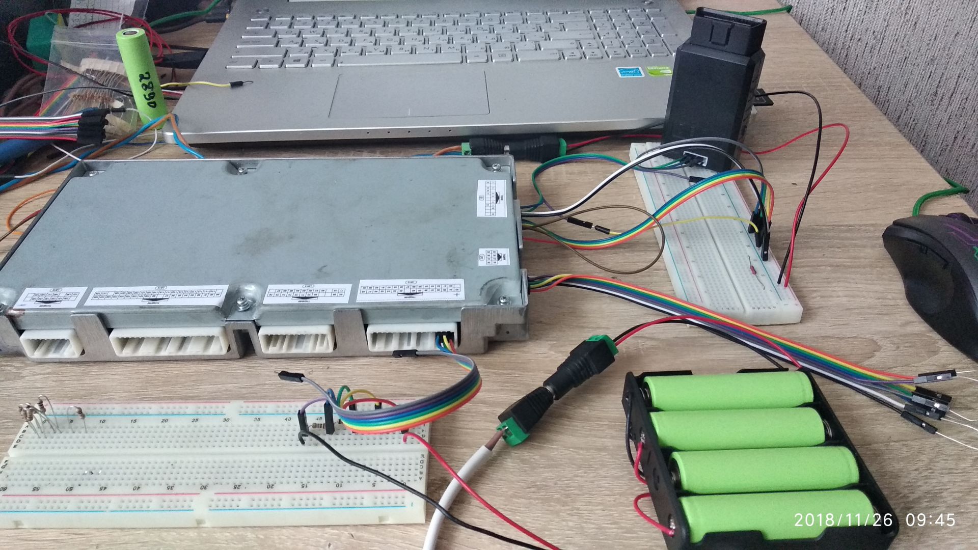

Пробовал подключить бмс и с зео и с азео. Но я не подключал все 96 ячеек. Пробовал по 4-8 каналов. 4 первых и 4 последних.
Для ZEO подключал на плате bms
+12в - 12, 6, 5 пин
GND -12В - 3,15,16пин
CAN-H -1пин
CAN-L -13пин
Термодатчики подключал все, резисторы 10кR
Перемычку на 8, 21 пин.
Ячейки подключал 1-4 и 92-96 каналы
IMG_20181126_094501.jpg [ 335.93 КБ | Переглядів: 23242 ]
На бмс azeo подключал
+12В -12, 7, 5
GND -12V -2, 3, 14
CAN-H 1
CAN-L 13
Перемычка между 6, 8 пин
Термодатчики 25,29,30,26,32,28
Ячейки 1-4 ,92-96

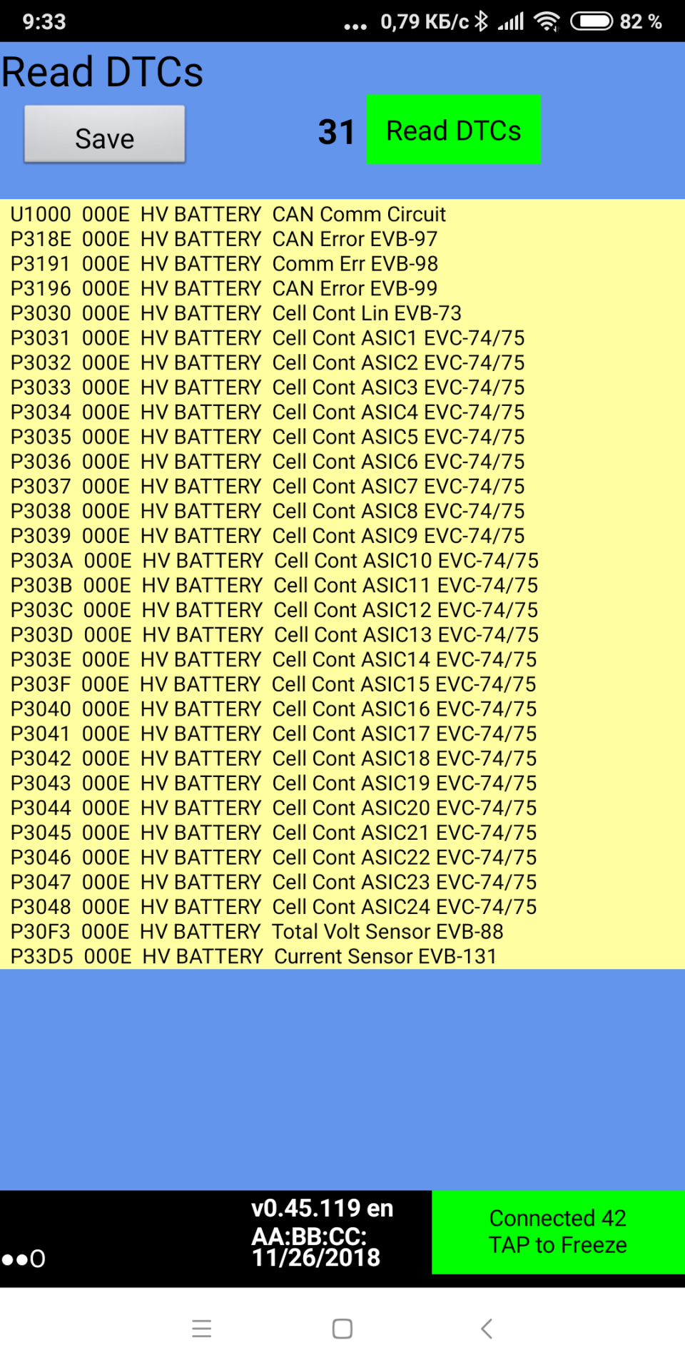

Григорий подсказал, что не увижу показания на ячейках пока не подключу все 96 каналов. Но из описания понял, что плата бмс имеет 24 отдельных (ASIC) 4 канальных балансира которые питаются от самой батареи и они гальванически развязаны друг от друга и передают показания в процессор через оптопару. Вместо аккумуляторов делал делитель напряжения из 16В источник и 4 шт. 1кОм резисторы.
При подключении 1-4 ячейки , все равно лифспай показывает ошибки всех 24 ASIC

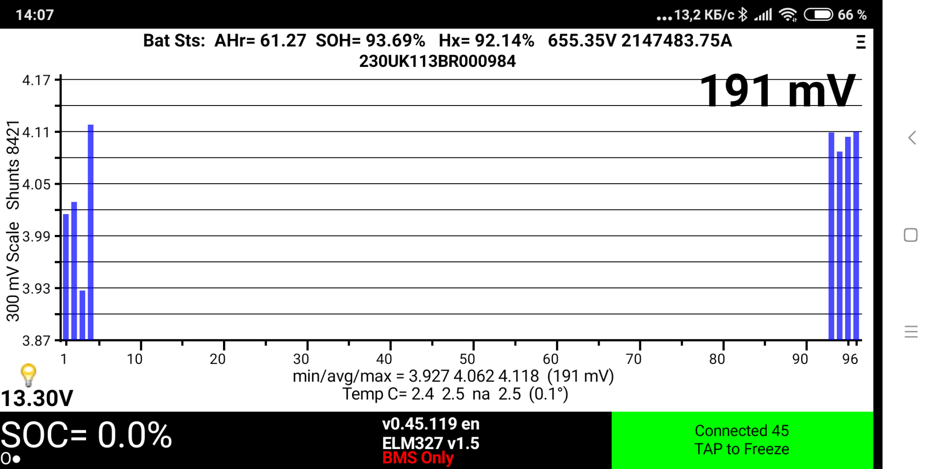

Огромное спасибо за помощь в подключении.
Помню следил я за одним американским проектом, где использовали все 48 консерв по 2 в параллели, т.е. напряжение 48S с родной лифовской БМС. Вроде бы первое время все работало хорошо, но вскоре что то пошло не так и многие ячейки были заряжены до 4,35+В. В итоге все они стали винипухами. После этого самодельщик все таки не рекомендовал использовать БМС меньше чем на 96 ячеек.
