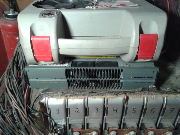

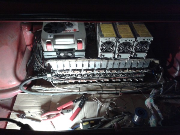

Подключил DC-DC Flatpack 1500 - это весчь!)) Будут деньги, ещё куплю несколько штук) Но жужжат прилично, нужно звукоизолировать багажник от салона)) А то количество кулеров сильно бошьшое получается, не трабант, а квадрокоптер какой-то получается))
Провозился до глубокой ночи, так как пришлось прокидывать провода через весь салон к тумблеру и блоку предохранителей. На DC-DC пустил провод 2.5мм.кв, а с выхода спаренный 1.5мм.кв, думаю теперь достаточно, до этого было просто 1.5мм.кв.
При затяжке болта на консерве "что-то пошло не так" и прокрутилась внутренняя гайка в консерве. Много матов... Расковырял пластик вокруг клеммы, плоскогубцами разогнул её, и прикрутил болтом с гайкой. Вообще какая-то беда с этими резьбами, предополагаю что в консервах там не стандартный шаг, а американский 1.0.

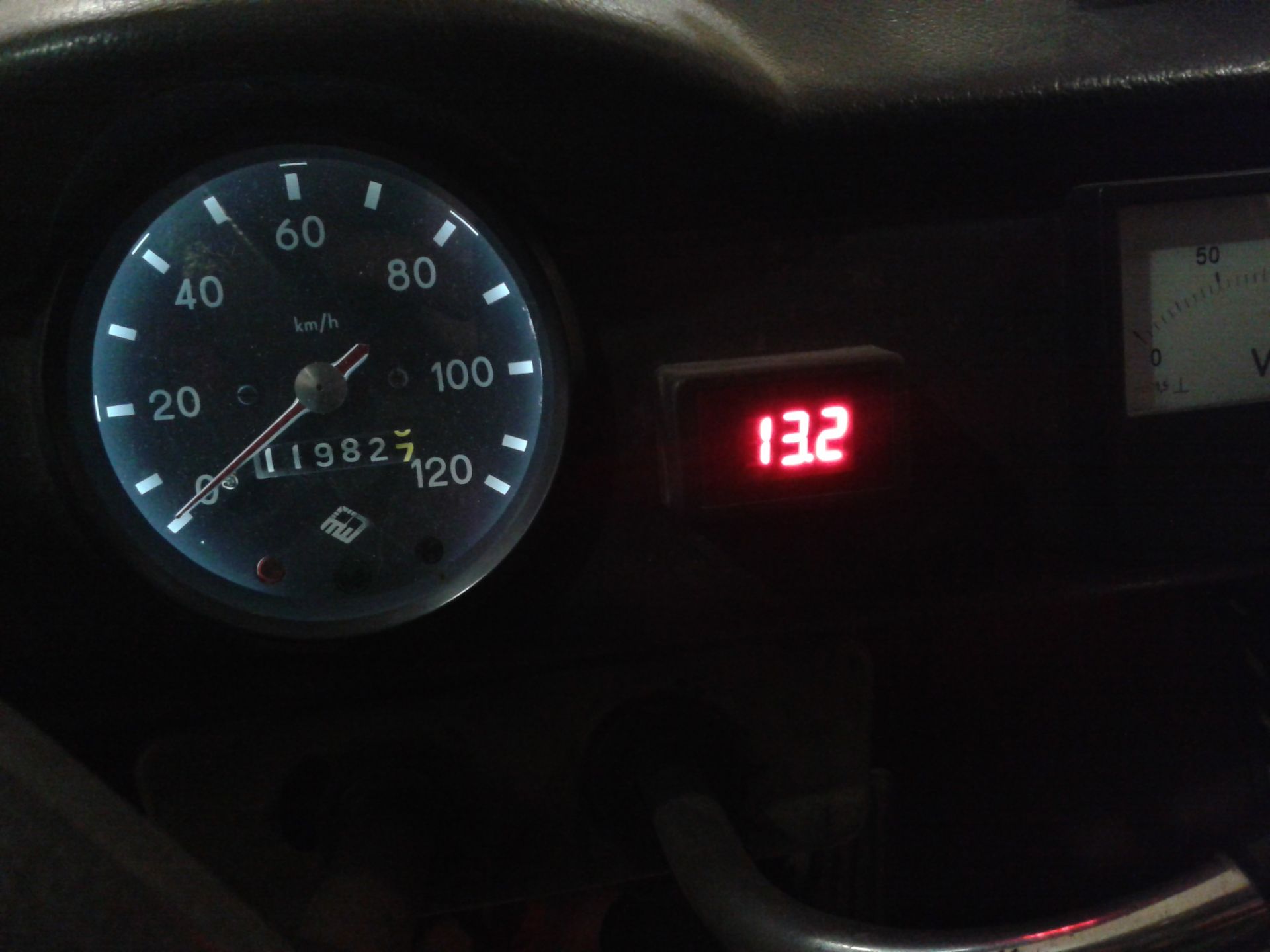

Вижу на вольтометре 13.2....
Настроил у себя на 11.9. При включении "ВСЁ" просадка до 11.7. Хватает для всего ВПОЛНЕ! 8O
Обьясню почему 11.9. Всё освещение на светодиодах (даже фары), и что бы на каждую лампочку не делать стабилизатор, настроил именно так. Светодиоды дольше служат! 8)
Буферный АКБ - три котлеты 40 Ампер\ч. В результате заряд на каждую (11.9:3=3.96) 3.96 Вольта. Для долгого ресурса самое то! :D :idee:

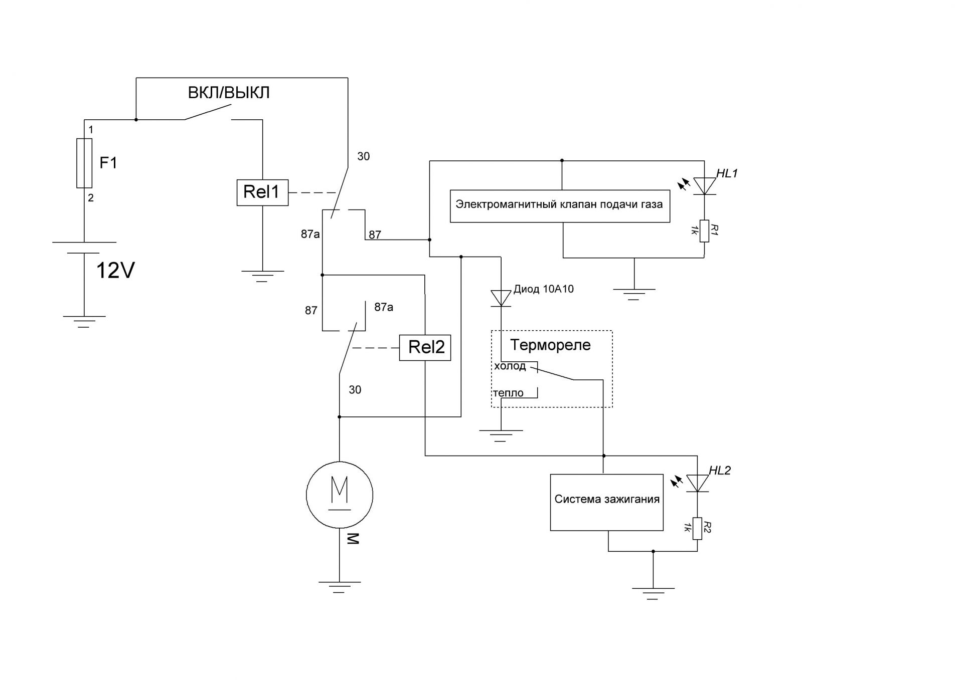

Продолжаю тему ЗАЗопечки на газу. На днях собрал систему зажигания на базе коммутатора, катушки, свечи и самое главное - модуля аварийного зажигания АЗ-2. Свеча искрит, с этим всё ОК.
Токарю отдал болванку из латуни для изготовления переходников. И сегодня вечером решил допилить схему ЗАЗопечки с автоматической продувкой после выключения. Посмотрим как будет на практике)) А пока держите схему:
Коментарій до файлу: Схема подключения ЗАЗопечки на газу
ЗАЗопечка.JPG [ 98.36 КБ | Переглядів: 14869 ]
Немного поясню, что я тут накалякал...
1. Запуск
Включаем тумблер "ВКЛ/ВЫКЛ". Срабатывает Реле1, запускается вентилятор, электромагнитный клапан подачи газа, и система зажигания, через холодное термореле. Светодиодные индикаторы указывают на работу системы зажигания и электромагнитного клапана.
2. Прогрев
После прогрева печки, термореле замыкается на землю. Тем самым отключается система зажигания и печка работает на самоподжиге. Реле2 не сработает до тех пор, пока мы не отключим Реле1.
3. Отключение печки и продувка
Отключаем тумблер "ВКЛ/ВЫКЛ", отключается Реле1. Постоянный плюс, через НЗ контакт 87а Реле1 запитывает обмотку Реле2. Пока печка горячая, термореле замкнуто на минус. Соответственно срабатывает Реле2, и обеспечивает питание вентилятора для режима продувки. Как только термореле отключится, отключится и Реле2. Диод 10А10 обеспечивает защиту от ложного срабатывания Реле2, так как возможна утечка тока на массу через электромагнитный клапан во время когда термореле холодное, а тумблер "ВКЛ/ВЫКЛ" выключен.
В общем надо тестировать схемку)))

Рекомендуется держать искру включенной всегда, для избежания сюрпризов с затуханием печки, и подачей газа.
 Заголовок повідомлення: Re: Trabant 601 EV "Slow&Happy" (Jekabes, Днепр)
#70491Повідомлення 28 лист 2018, 10:26
Звідки: Дніпро, Україна
BUg писав(ла):
На домашней же плитке никто искру не держит постоянно, в любом случае нужно попробовать сначала отключать. Или впрыск газа оптимизировать)
#70492Повідомлення 28 лист 2018, 10:29
Звідки: Херсон, Украина
Тогда уж лучше иметь в системе блок контроля пламени горелки. При погасании пламени на несколько секунд (3...4) включается поджиг. Если пламя в топке состоялось (контроль фотоэлементом или по температуре в области горения - как в газколонках), выключаем искру. Если пламени нет, продуваем топку ещё 12-15секнд (при закрытом газовом клапане) и глушим печку с выдачей сигнала о неисправности.

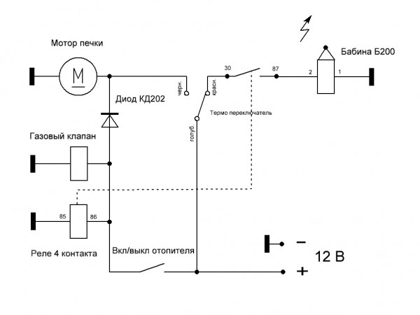

Нашёл ещё проще схему)))
schaaz_015_gaz.jpg [ 54.41 КБ | Переглядів: 14845 ]
