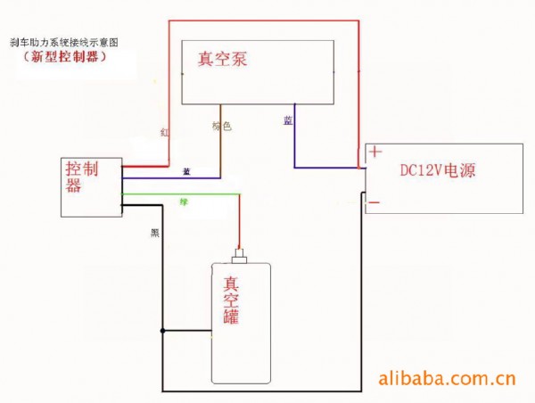

А може той блочок керування з чотирма дротами і схожий на єлектронне релє, сам виходити в защиту? Бо коли клемнік до двигуна роз'єднаний то напруга є, а коли під'єднуєш двигун то пропадає? Двигун буцім то цілий???.....Іншої нагрузки чи іскріння під час розмикання дротів нема.... Напруга 13,5в. десь зникає ж...?
Подобная ситуация была у нас на предприятии, на грузовой ивеке перестал работать компресор подкачки подушек, напряжение есть,а подключаешь движок компресора-пропадает.хотели заказывать новый движок.оказалась окислились клемы на предохранителе под капотом.зачистили и всё заработало.
Та так я і думаю, але клєми вже перевірені........?

Попробуйте вместо мотора компрессора подключить автомобильную лампу ватт на 50, если загорится, контакты в порядке.

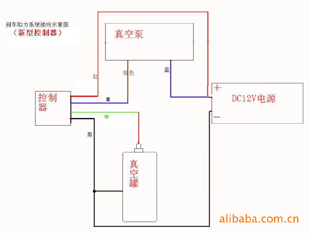

Дякую! Замикаю контакти на клемніку і компресор робить. Підключаю електроніку на датчику 2,6 вольта? Провод датчика на масу і нічого. Без електроніки на датчик йде 13,5 вольта. Зняв той блочок чи релє, шукаю в інеті роздупляж....
