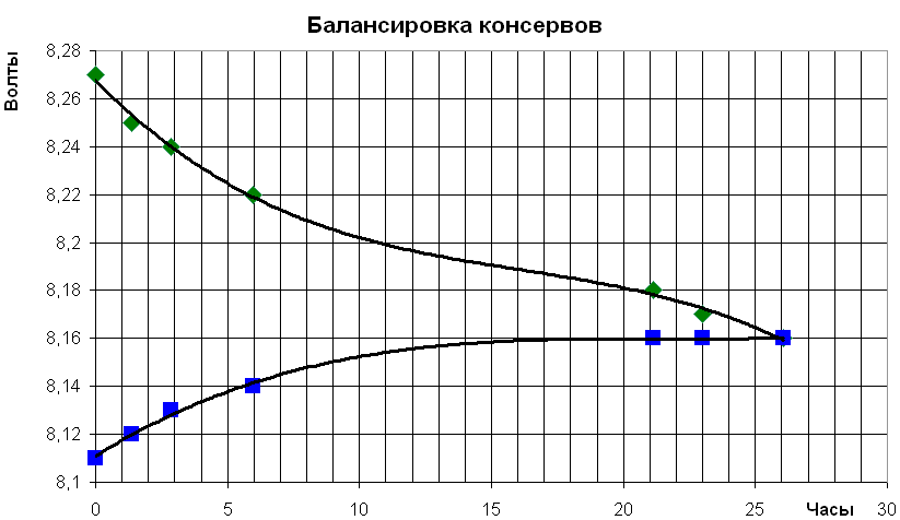

АлексейВ, я взял на себя смелость чуть правильнее построить график балансировки консервов. Вот теперь правильная картина:
Баланс_консервов.png [ 8.39 КБ | Переглядів: 10499 ]
А кто тему закрыл?? Закрою права доступа к этой функции обратно.

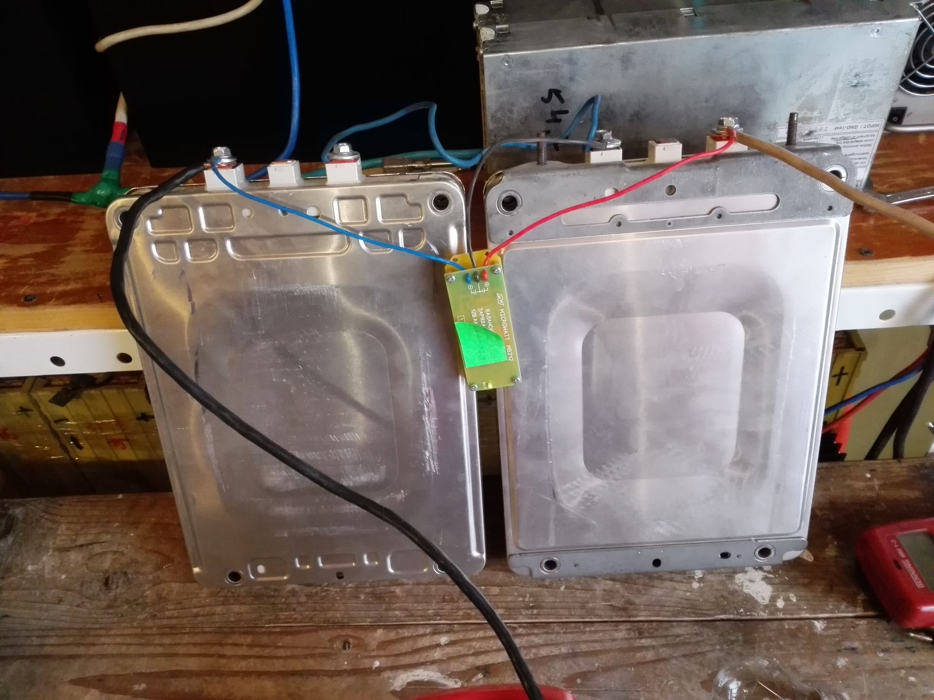

Последние дни проверял работу балансиров в режиме заряда .Схема включения не изменилась . В начале зарядки напряжения на консервах было соответственно 6,7 и 6,7 В . Ток зарядки - 20 А. В начале зарядки балансир был отключен и уже через 45 минут разбаланс был 7,97 и 7,85 В , т.е. 0,12 В .Далее зарядка проходила с подключенным балансиром . Разбаланс перестал накапливаться и уже через час составлял 0,11 В . Еще через час , когда напряжение поднялось до 8,40 и 8,26 В. , зарядка была остановлена .В начале бестоковой балансировки , напряжение было соответственно 8,27 и 8,17 В , т.е. 0,1 В. разбаланс .
через 3 часа - 8,13 , 8,07 В .
через 7 часов - 8,09 , 8,07 В .
через 16 часов - 8,08 , 8,07 В ,
через 24 часа - 8,06 , 8,06 В .
