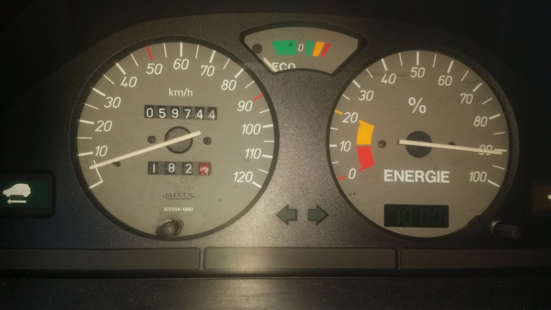

Минутка юмора...
В каком ЭМ можно выставить до скольки % заряжаться? Во многих
В каком ЭМ можно настроить зарядку так, что бы она началась сразу но завершилась именно перед выездом?))
20190317_095810.jpg [ 189.61 КБ | Переглядів: 11943 ]
Режим зарядки "инициализация" и настройка длительности и силы тока с шагом в 0,1ч и 100мА ;)
