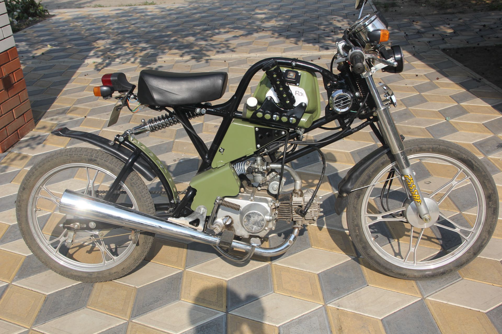

Могу помочь с рамой, правда опыта в создании мото рамы для электро байка нет, но есть опыт в переделках стандартных мото рам в кастом, я думаю принцип то один для всех :)Хотя лучше ограничиться чем то по проще , и собрать байк менее мощный, покатаешься наберешься опыта, 80км в час это серьезно.

Все знаешь все умеешь, начинай уже, зачем тратить время на разговоры :)

Проха Троцкий писав(ла):
а угол рулевой колонки мне интересно он расчитывал или на авось?
А хрена его рассчитывать,делай 26-28 градусов-не ошибешься.Я руль на скорости отпускал как по рельсе ехал)))
