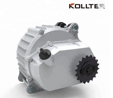

https://www.alibaba.com/product-detail/ ... .39.NhXE6i
зацените это китайское чудо
С этого чуда , я бы попытался выкупить вот это чудо
2019-01-06 20 50 39.jpg [ 16.94 КБ | Переглядів: 10025 ]
на мой взгляд вещь стоящая для самоделкиных.
Возможно китайцы мутят нечто подобное с коробкой передач , хотя бы 3 .
Тогда это супер девайс будет

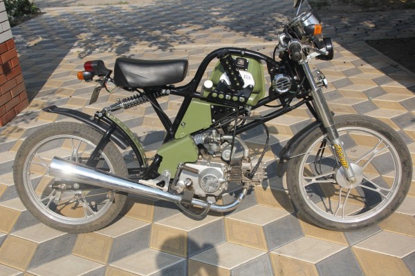

Могу помочь с рамой, правда опыта в создании мото рамы для электро байка нет, но есть опыт в переделках стандартных мото рам в кастом, я думаю принцип то один для всех :)Хотя лучше ограничиться чем то по проще , и собрать байк менее мощный, покатаешься наберешься опыта, 80км в час это серьезно.
