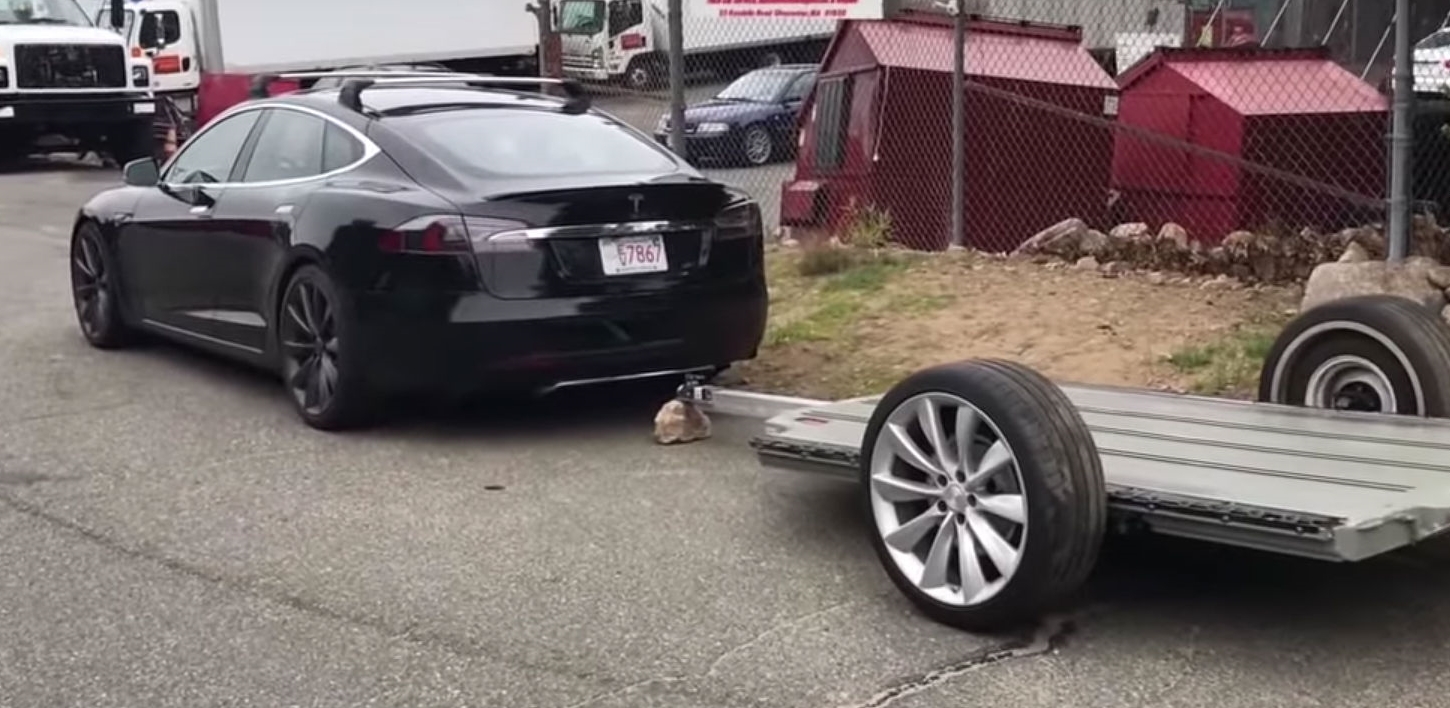

Когда переход на tesla battery trailer? :lol: :lol: :lol:
tbt.jpg [ 539.33 КБ | Переглядів: 10151 ]
