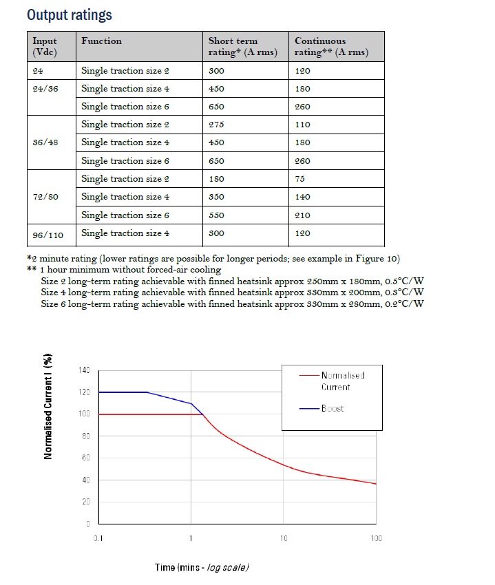

Расчет по фазному току и батарейному напряжению вполне правильный, за исключением мелких нюансов. Контроллер будет выдавать максмальный фазный ток пока противо ЭДС мотора не достигнет 90%, батарейного напряжения или около того, т.к. это произойдет только в одной точке, то там и будет достигнута максимальная мощность. Но это кратковременная мощность, которая грубо равна (мах фаз ток) х (напряж. батареи под нагрузкой) х 0,9 (коэф заполнения шим для построения синусоиды). Какой длительный фазный ток выдерживает контроллер будет зависить от его охлаждения, с радиатором/без, с водяной плитой, можно весь контроллер в масляную ванну окунуть без крышки. Вот табличка для контроллеров SEVCON, у Куртиса должно быть похоже.
