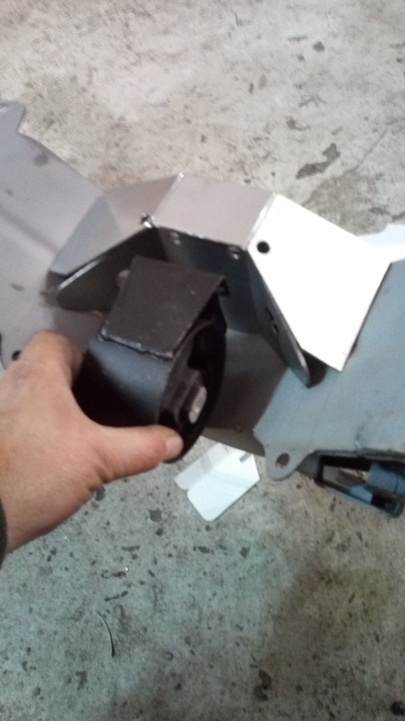

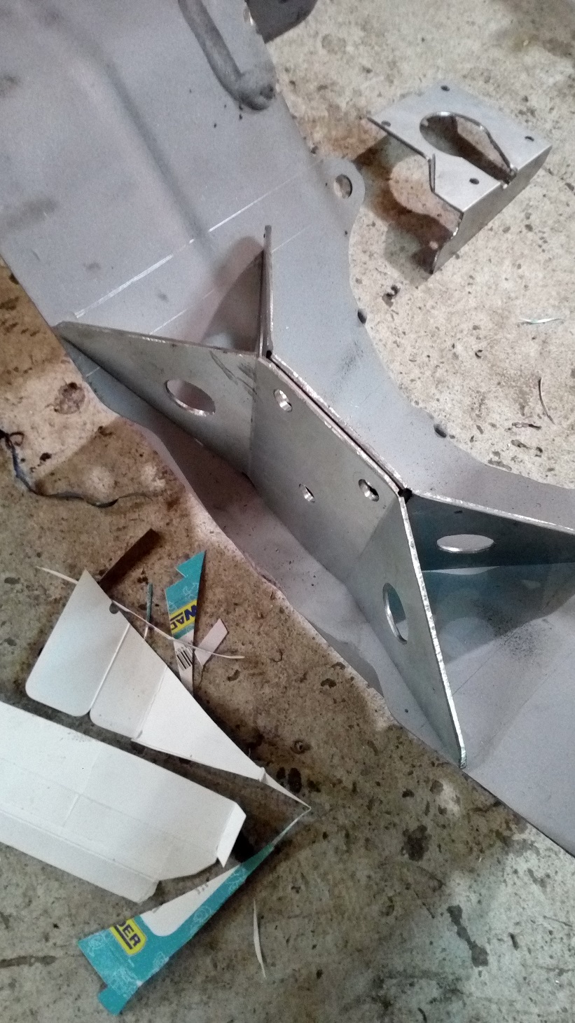

сегодня удалось немного поработать с креплением мотора к подрамнику...точнее с креплением задней подушки...
все подушки взял от фольца гольфа,запчасти на них одни из самых распространенных, и много делается не оригинальных запчастей,неплохого качества и за вменяемые деньги...
учитывая опыт с трабантом(у меня порвалось стандартное трабантовское крепление коробки) решил сделать коробчатую конструкцию...
пока не приваривал,еще думаю,мож чего переделать)
на фотках подрамник лежит в верх ногами,получается что подушка стоит в тунеле глушителя

Конструкция красивая (эстет блин :P ) но мне кажется «коробчатость» будет излишней. Одного кронштейна из пятерки/шестерки , П-образного
было-бы достаточно. Кстати конфигурация и расположение одного из тех двух что на фото в самый раз. Ну если опасаешься, то можно и оба приварить. Но крышку не стоит - радикально не усилит, а грязе-водо-сборник (несмотря на дырочки) обеспечит. Хотя...художнику разве запретишь?! :P :P
#73776Повідомлення 26 січ 2019, 22:12
дело в том,что нижняя часть короба подрамника,выполнена из довольно тонкого металла 1.5мм толщиной и я решил разнести максимально кронштейн
и сделать побольше присоединительных швов... пытаюсь распределить нагрузку на большую площадь...
кстати сегодня все приварил,довольно прикольно получилось...думаю когда все покрасится ни кто даже и не подумает что колхоз)))))))......наверно........

...та ну,Лев Батькович,то ты совсем уж "извращаешься" :P (это я про кронштейн) - там только осевая нагрузка на подушку и "коробчатость" кронштейна совершенно излишня. Восемь...ну десять мм. к двигателю и переход на подушку из шестерки "швеллерообразно"...та разве-ж тебя переубедишь :lol: !

от части исходил из того,что есть в наличии по материалу)4мм и 2мм лист) по сему пришлось извращаться...ну и глядя на другие конструкции лап,там где литье ,там жесткость получается довольно высокая,а она в данном случае не помешает...потом я видел как у меня на трабанте кронштейн из шестерки или пятерки задний порвался просто на пополам,там не было ни отверстий ни сварки....хай буде....ну и еще момент,когда
все зачистится и доварится будет вполне фирменный вид,а это тоже прикольно))))))))
это ты еще не видел задний кронштейн)))))если с этими все было понятно с самого начала,то задний я пока и сам с трудом представляю как делать)))))))
#74502Повідомлення 08 лют 2019, 21:20
Лев писав(ла):
...тю так это я протупил,думал что на фото задний и есть :ups: ...ещё и засомневался, чего это она (опора) не «сайлентблокообразная» ну т.е. как бочёнок...
Вот шо значит «показывать пол работы» сам знаешь кому :lol:

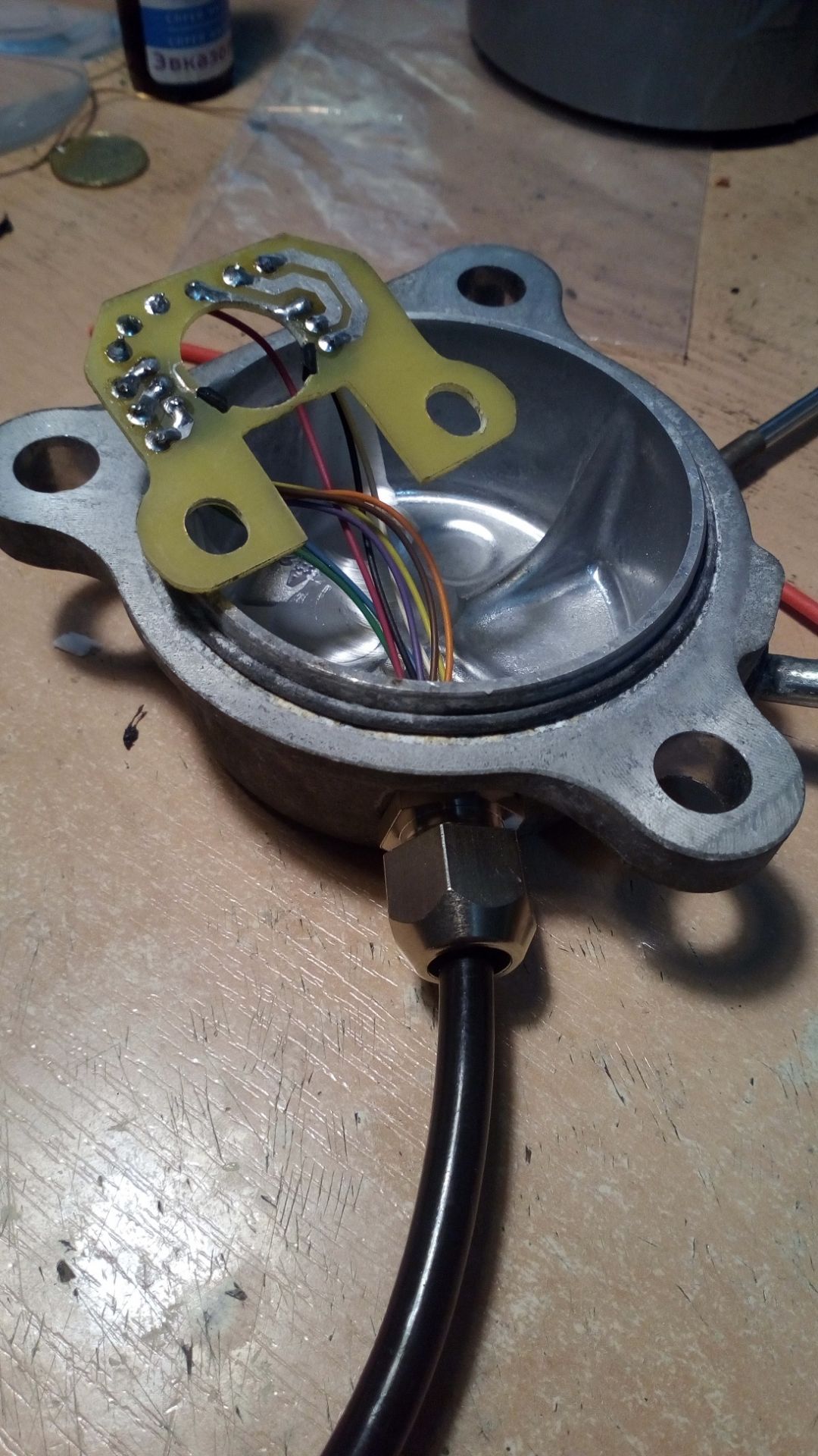

сделал датчик,точнее два датчика скорости полностью независимые и не с чем не соединенные два холла.один предпологается для кар-пс или повервервотчера,второй запасной,мож для системы охлаждения или еще чего...
