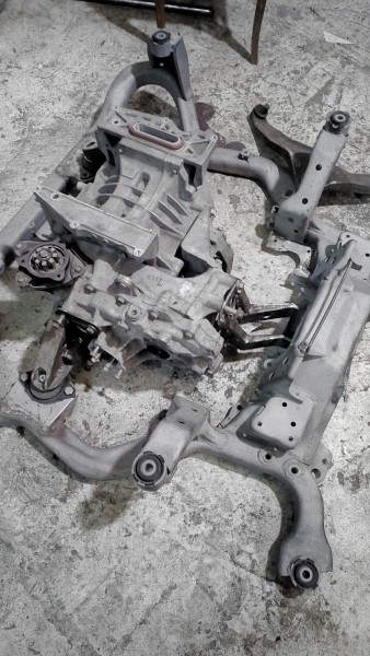

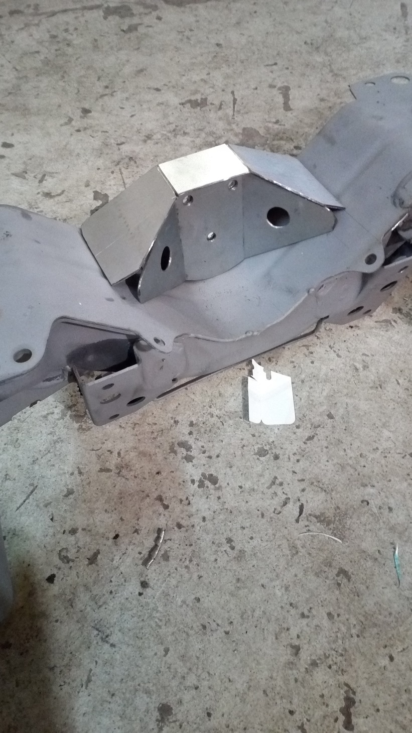

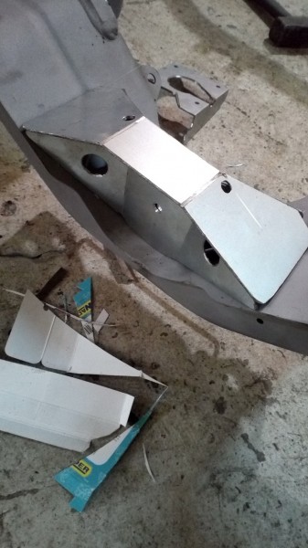

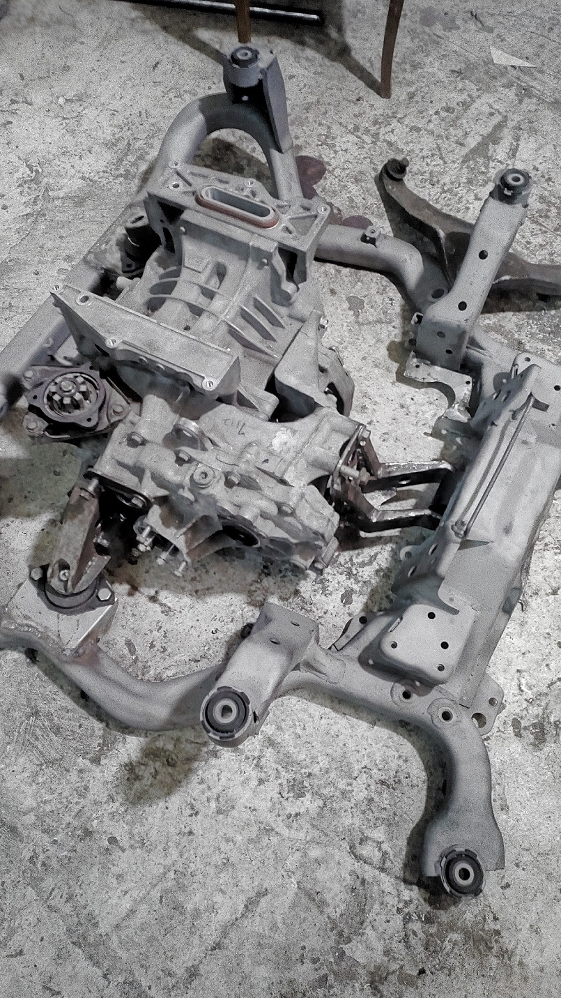

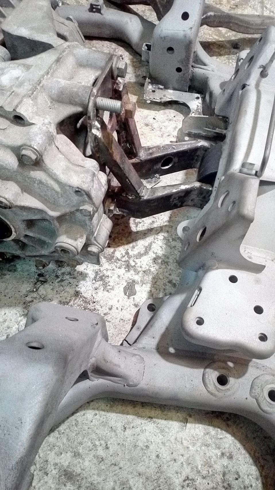

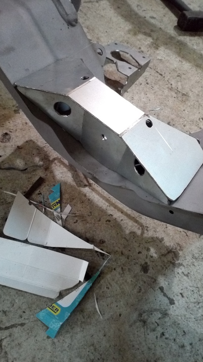

сегодня удалось немного поработать с креплением мотора к подрамнику...точнее с креплением задней подушки...
все подушки взял от фольца гольфа,запчасти на них одни из самых распространенных, и много делается не оригинальных запчастей,неплохого качества и за вменяемые деньги...
учитывая опыт с трабантом(у меня порвалось стандартное трабантовское крепление коробки) решил сделать коробчатую конструкцию...
пока не приваривал,еще думаю,мож чего переделать)
на фотках подрамник лежит в верх ногами,получается что подушка стоит в тунеле глушителя
IMG_20190125_215111.jpg [ 550.67 КБ | Переглядів: 73221 ]
IMG_20190125_215148.jpg [ 535.54 КБ | Переглядів: 73221 ]
IMG_20190125_215403.jpg [ 511.03 КБ | Переглядів: 73221 ]
IMG_20190125_215429.jpg [ 432.42 КБ | Переглядів: 73221 ]
#73741Повідомлення 26 січ 2019, 09:38
Конструкция красивая (эстет блин :P ) но мне кажется «коробчатость» будет излишней. Одного кронштейна из пятерки/шестерки , П-образного
было-бы достаточно. Кстати конфигурация и расположение одного из тех двух что на фото в самый раз. Ну если опасаешься, то можно и оба приварить. Но крышку не стоит - радикально не усилит, а грязе-водо-сборник (несмотря на дырочки) обеспечит. Хотя...художнику разве запретишь?! :P :P
#73776Повідомлення 26 січ 2019, 22:12
дело в том,что нижняя часть короба подрамника,выполнена из довольно тонкого металла 1.5мм толщиной и я решил разнести максимально кронштейн
и сделать побольше присоединительных швов... пытаюсь распределить нагрузку на большую площадь...
кстати сегодня все приварил,довольно прикольно получилось...думаю когда все покрасится ни кто даже и не подумает что колхоз)))))))......наверно........

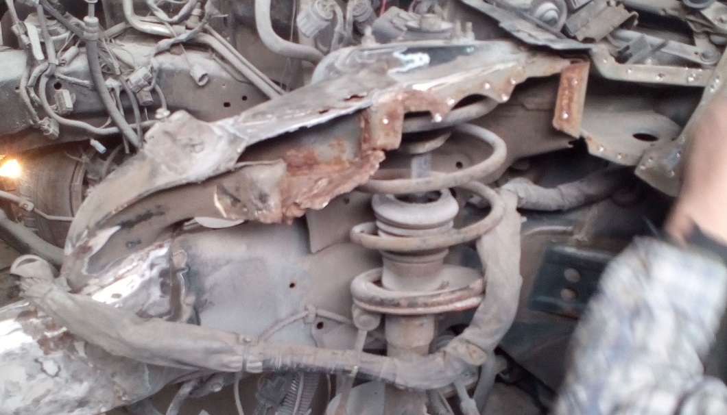

сегодня ездил на сто где ровер красят) он полностью разобран и зачищен) оказалось что он раньше был в довольно серьезной аварии,об этом свидетельствуют следы от установки растяжек,и плохо выполненные ранее сварочные и рихтовочные работы,...
я как бы подозревал,но не думал что все так плохо...
пришлось купить на Cargeometry чертежи с размерами кузова -полная информация -130 страниц с чертежами таблицами и фотками,прикольная штука)))) по ней даже можно в багажник ящик сварить)))))

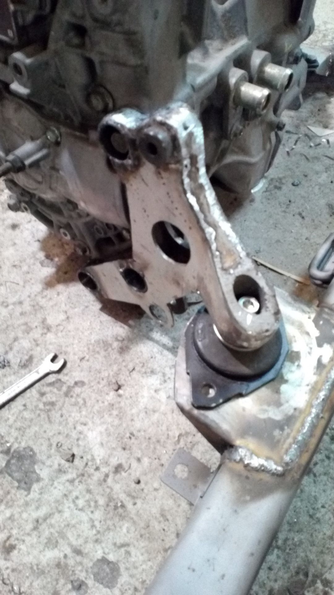

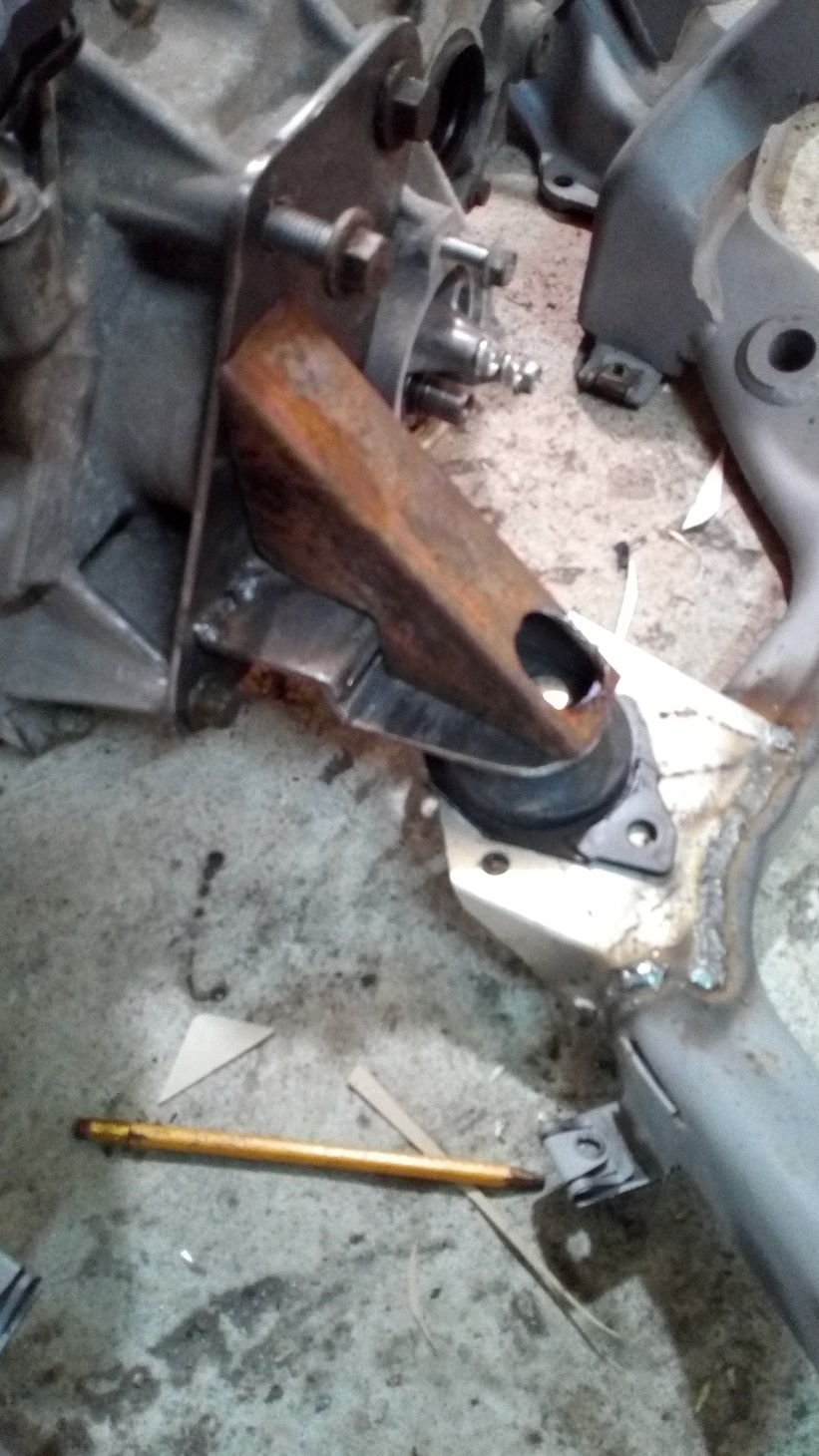

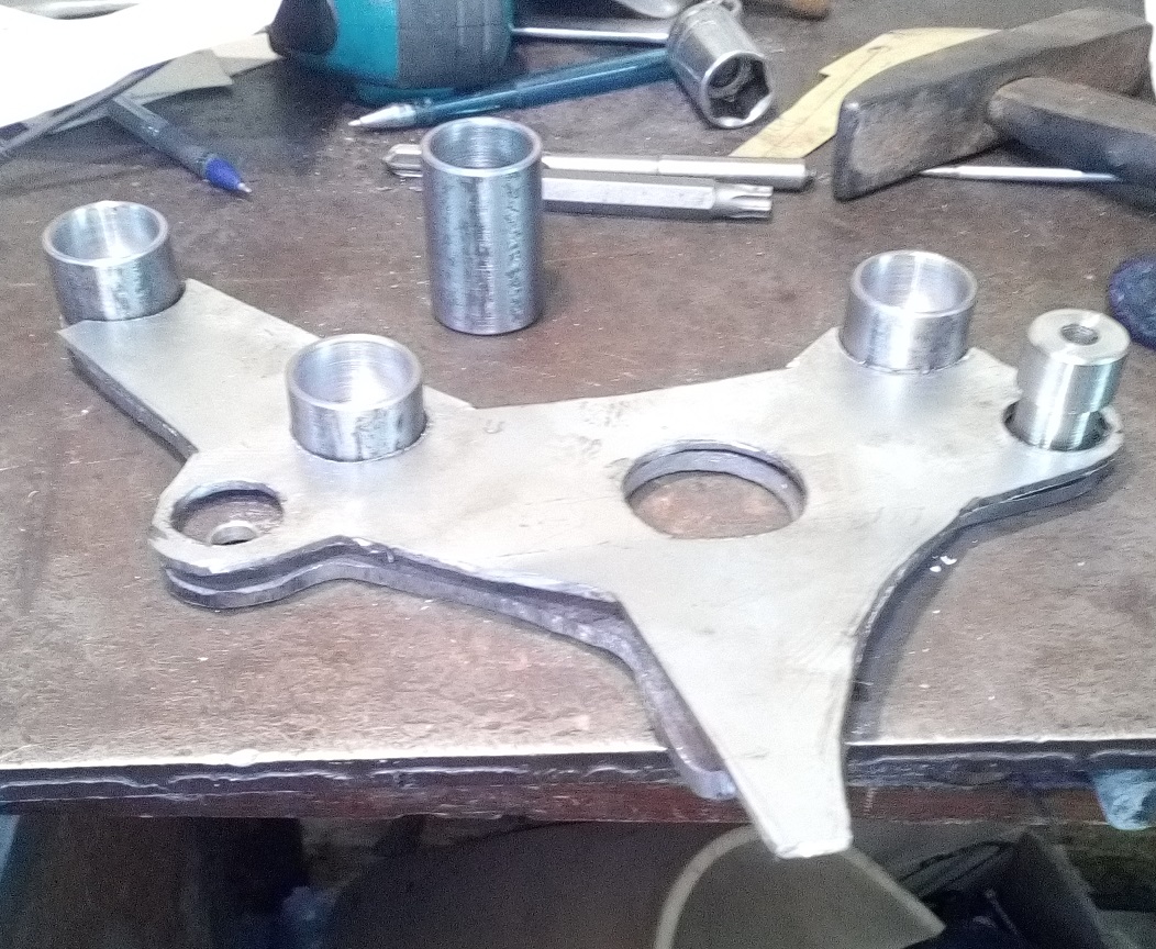

а сам пока ковыряюсь с креплением мотора к подрамнику,подушки к подрамнику закрепил,теперь делаю лапы для мотора...
вот пока одна не доделанная)

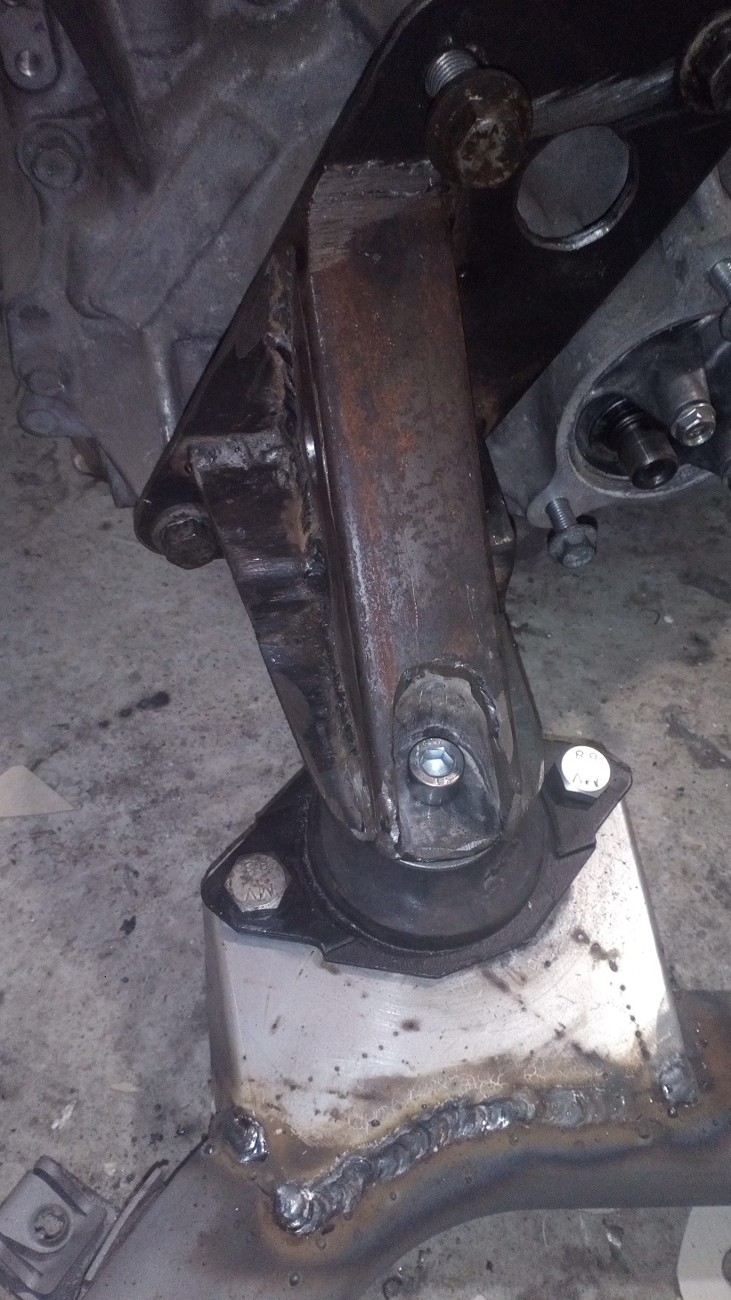

#74465Повідомлення 07 лют 2019, 21:20
сегодня выпало время поработать с авто...
доделал левую лапу..
IMG_20190203_201624.jpg [ 595.05 КБ | Переглядів: 73006 ]
и начал делать переднюю,она получилась немного сложнее левой,но она и довольно нагруженная, она скраю и на ней еще будет крепиться контроллер...
вот так начиналось
IMG_20190207_160117.jpg [ 520.85 КБ | Переглядів: 73006 ]
вот так продолжалось))))))
IMG_20190207_203734.jpg [ 244.22 КБ | Переглядів: 73006 ]

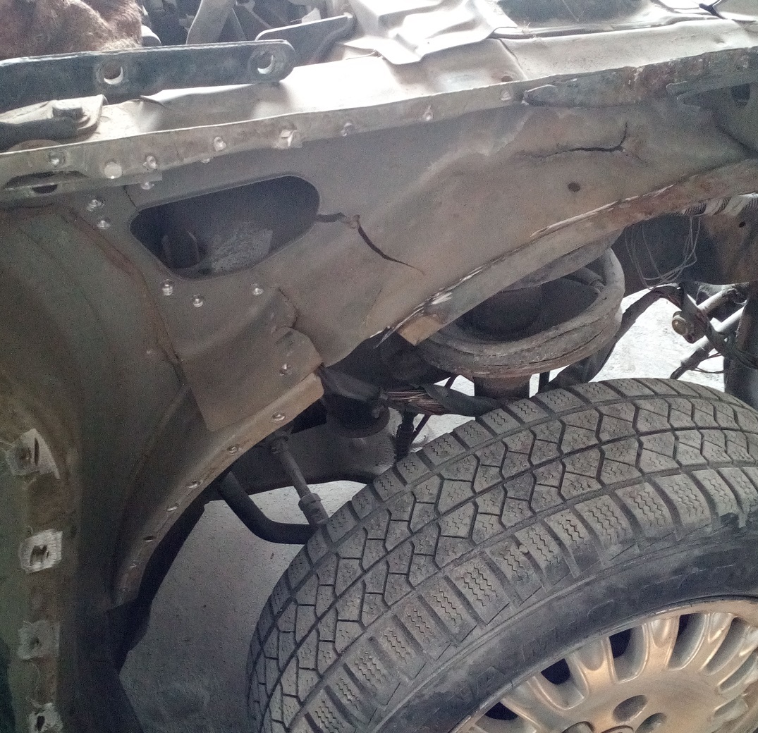

еще ездил на СТО,зафотал состояние передних силовых элементов кузова,ребята отсверлили часть железяк и открылась картина маслом)
IMG_20190207_142430.jpg [ 354.73 КБ | Переглядів: 73006 ]
IMG_20190207_142507.jpg [ 612.94 КБ | Переглядів: 73006 ]
хорошо что есть донор с целыми железяками)
#74481Повідомлення 08 лют 2019, 11:44
...та ну,Лев Батькович,то ты совсем уж "извращаешься" :P (это я про кронштейн) - там только осевая нагрузка на подушку и "коробчатость" кронштейна совершенно излишня. Восемь...ну десять мм. к двигателю и переход на подушку из шестерки "швеллерообразно"...та разве-ж тебя переубедишь :lol: !
Лев писав(ла):
...да-а ничё-себе железо устало 8O - столько трещин...и это без внешних повреждений...

от части исходил из того,что есть в наличии по материалу)4мм и 2мм лист) по сему пришлось извращаться...ну и глядя на другие конструкции лап,там где литье ,там жесткость получается довольно высокая,а она в данном случае не помешает...потом я видел как у меня на трабанте кронштейн из шестерки или пятерки задний порвался просто на пополам,там не было ни отверстий ни сварки....хай буде....ну и еще момент,когда
все зачистится и доварится будет вполне фирменный вид,а это тоже прикольно))))))))
это ты еще не видел задний кронштейн)))))если с этими все было понятно с самого начала,то задний я пока и сам с трудом представляю как делать)))))))

...тю так это я протупил,думал что на фото задний и есть :ups: ...ещё и засомневался, чего это она (опора) не «сайлентблокообразная» ну т.е. как бочёнок...
Вот шо значит «показывать пол работы» сам знаешь кому :lol:

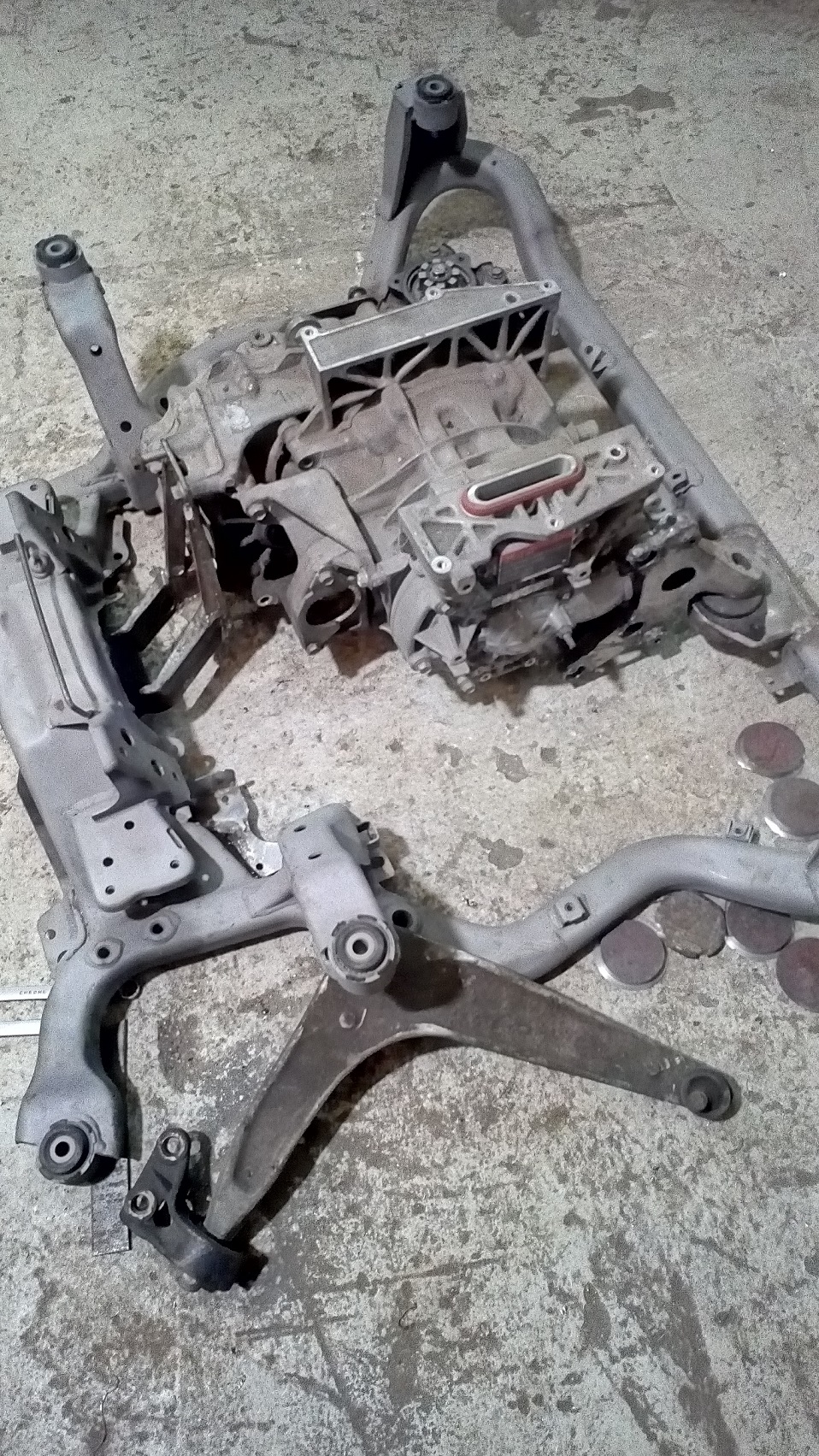

силовой агрегат закреплен к подрамнику... осталось сделать немного разных креплений для шлангов и проводов,и крепления для вакуумного насоса и помп,все это зачистить,и можно красить)

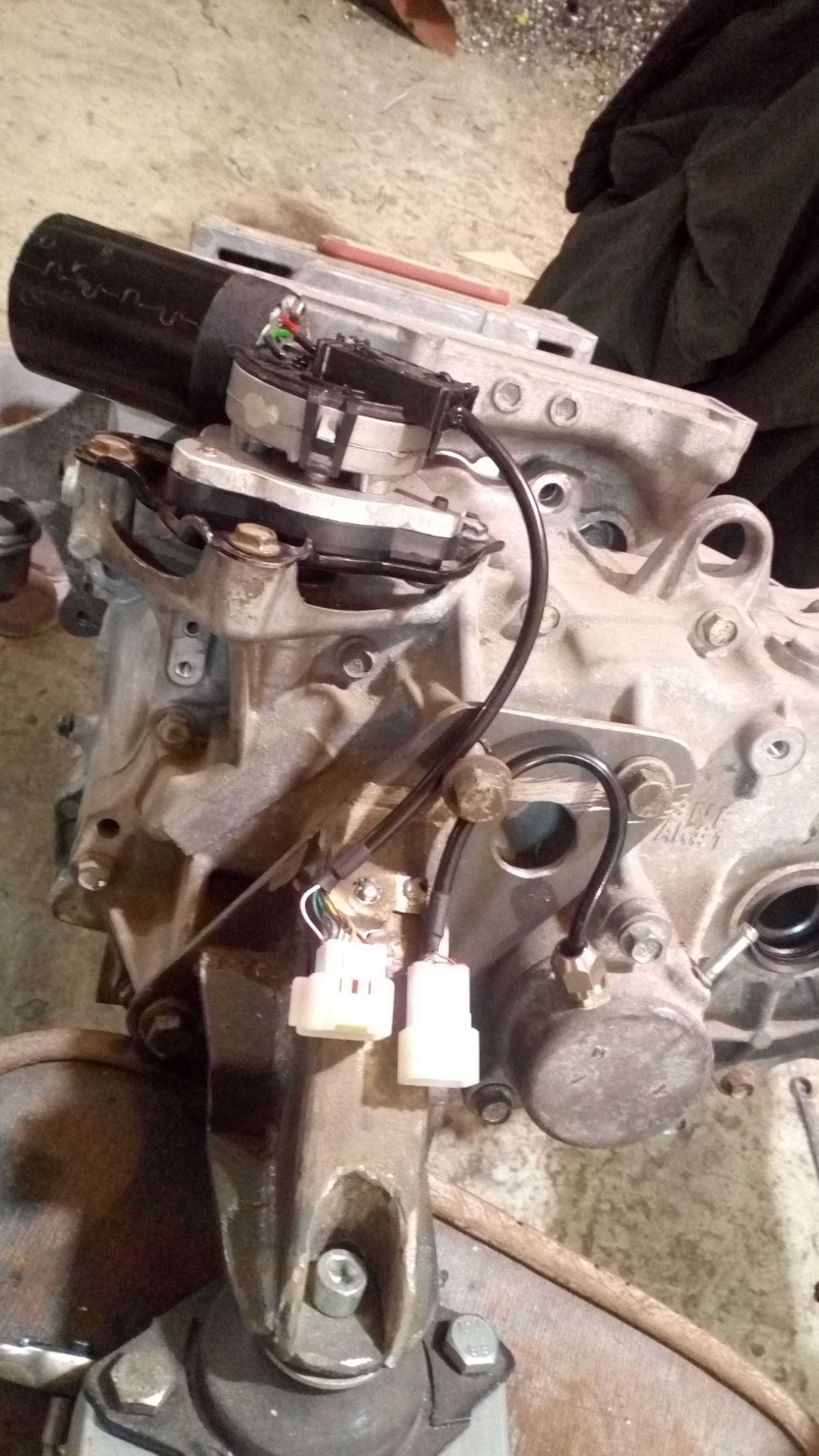

начал потихоньку ковыряться с мелочами ,а то когда начнется большая сборка будет не до них,(((

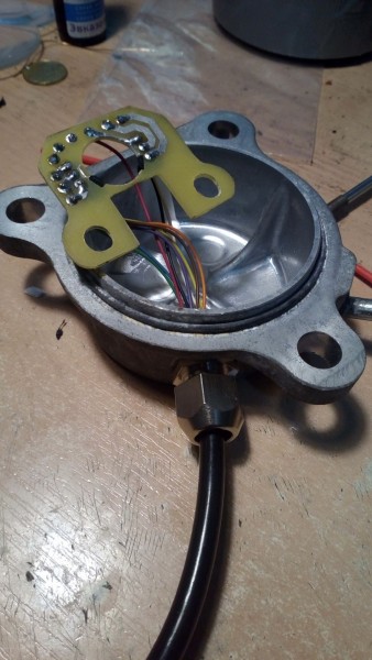

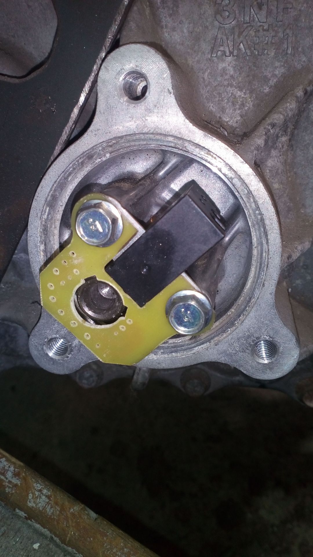

сделал моторчик парковки, родной ниссановский запустить не смог( пришлось поставить на него мотор от дворников,на нем и контакт есть который обороты может посчитать...
сделал датчик,точнее два датчика скорости полностью независимые и не с чем не соединенные два холла.один предпологается для кар-пс или повервервотчера,второй запасной,мож для системы охлаждения или еще чего...
IMG_20190310_161135.jpg [ 280.37 КБ | Переглядів: 72656 ]
IMG_20190310_185727.jpg [ 281.43 КБ | Переглядів: 72656 ]
IMG_20190310_213442.jpg [ 272.07 КБ | Переглядів: 72656 ]
#76794Повідомлення 11 бер 2019, 10:17
...шо-то не увидел самого механизма парковки :? ...рассказал/показал-бы подробнее , для общего развития :D ...
#76836Повідомлення 11 бер 2019, 20:32
ну сам механизм находится в корпусе редуктора.и представляет собой радиальный фиксатор такой же принцип как в акпп...
на улицу выходит только вал со шлицами,его раньше крутил мотор не блдс и не шаговик так как нету магнитов,и не асинхронный так как нет
беличьей клетки, но есть встроенный магнитный энкодер с двумя дх и кучей полюсов в кольце....
короче адекватно запустить этот моторчик я так сразу не смог ....
ааааа, там еще редуктор с мотором в корпусе собран волновой...
так вот,моторчик запустить я не смог,решил не гемороиться. и посадил прямо на якорь того мотора сверху мотор от дворников-верняк) нагрузки не большие,его задача сделать четыре оборота в одну сторону- снять с парковки....а потом четыре в другую-поставить на парковку,обороты он сам же и посчитает, там есть на шестерне контакт... усе....
