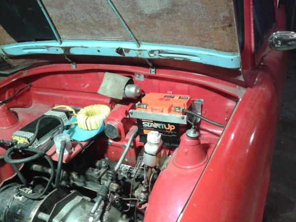

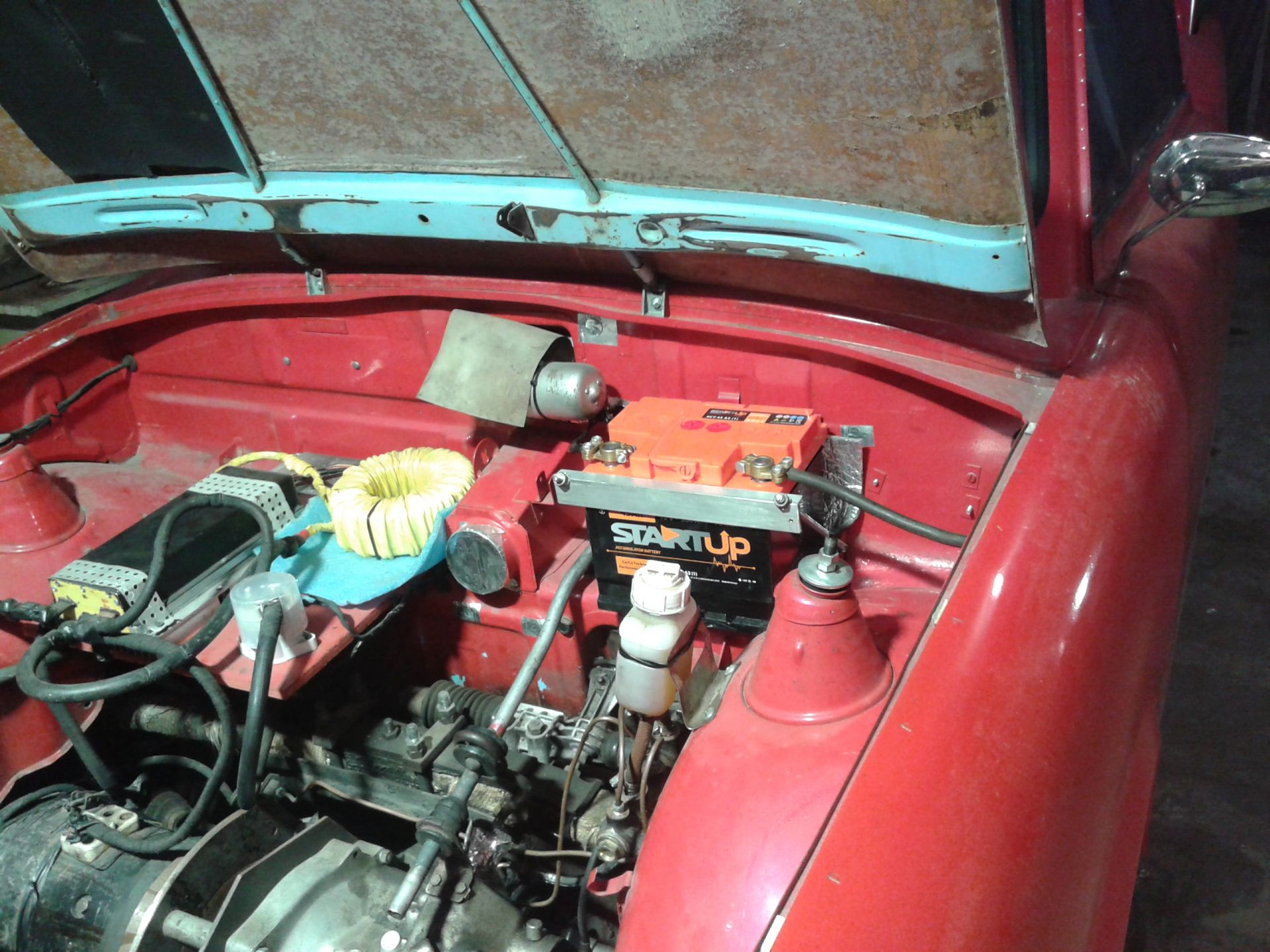

Вчера борол DC-DC, установив дополнительный СК аккум в параллель.
20190127_233605.jpg [ 344.82 КБ | Переглядів: 15804 ]
Простите за вертикальное видео, но пришлось так расположить телефон.
Смысл видео: пытаюсь определить причину, из-за которой при наборе газа( жму на педаль на 15-20%) отключается DC-DC преобразователь.
На видео я просто нагрузил DC-DC 1 веткой из 3х PTC нагревателем от VW, по индикаторам видно, что ток примерно 20А. (Каждое деление 5А). НО в этом видео стоит ещё дополнительный СК аккумулятор в параллель DC-DC. При нагрузке 20А, напряжение проседает с 13.3 до 12.6В.
Напомню, фары, стопы, повороты всё работает чисто от DC-DC, но стоит нажать на педаль газа немного, сразу отключается.
МОЖЕТ ПОМЕХИ НА ВХОДЕ DC-DC при нажатии на педаль акселлератора??
В следующем видео попробую снять осциллограммы напряжения на тяговой батарее. Подключенный параллельно СК аккумулятор спасает ситуацию, и при нажатии на педаль, я только по цифровому вольтметру вижу как напряжение проседает с 13,3 до напряжения СК аккумулятора.
 Заголовок повідомлення: Re: Trabant 601 EV "Slow&Happy" (Jekabes, Днепр)
#73844Повідомлення 28 січ 2019, 08:25
Слабоват этот флэтпак для 130В, у меня также проседает с 13.6 до 12В при включении головного светодиодного света ( а там тока 3-4А), стеклоочиститель при этом еле тянет, у меня от компового 14В 6А БП и то лучше тянул дворники, правда это все без АКБ, АКБ 45Ач резко сдох, срок его пришел.
#73868Повідомлення 28 січ 2019, 20:22
Я тоже мучился со всеми этими блоками. В конце концов рассердился и раскошелился на Mean Well RSP-500-15. Теперь вообще нет проблем. Почувствовал себя человеком.

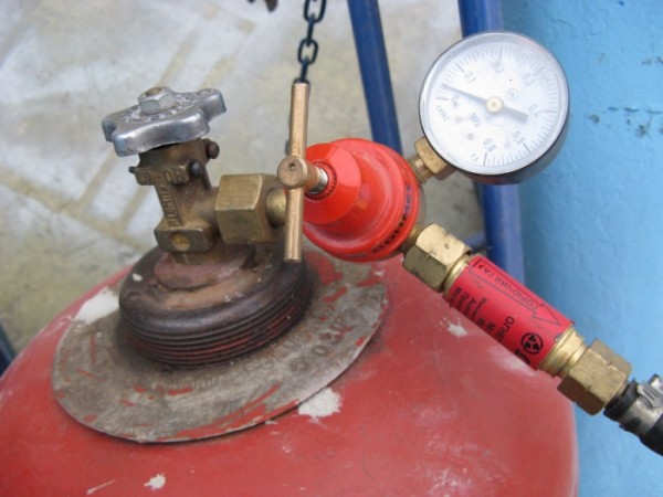

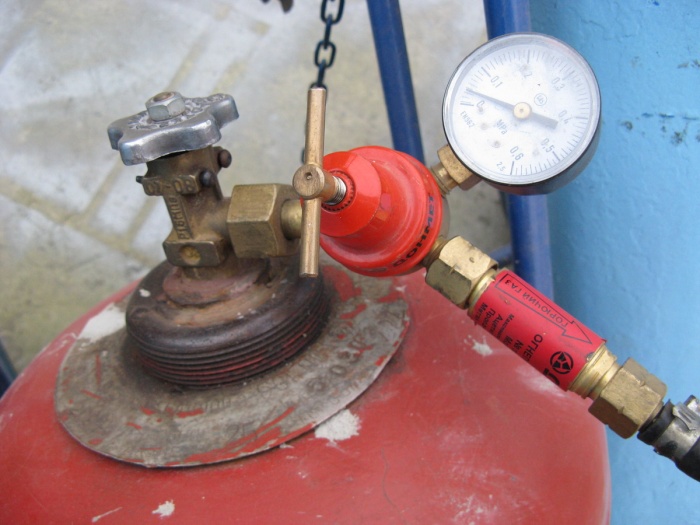

Коментарій до файлу: Баллон есть, редуктор есть, осталось вентиль купить и можно собирать печку.
ыва_в003.jpg [ 110.15 КБ | Переглядів: 15737 ]
Ну почему я не нашёл эту картинку раньше.... Ну хоть редуктор такой купил не зря и токарь выточил другой фланец под тонкий шланг для электроклапана. Ни кто не скажет подскажет на правом берегу (в Днепре) заправку пропановых бытовых баллонов?

Jekabes писав(ла):
Заправляют почти на любой газовой заправке, только подкинуть сверху чуток нужно.
Важно! Перед заправкой слить конденсат, и постараться не хапонуть много воздуха. Т.е. перевернули, открыли, слили, закрыли. Растворенного в конденсате пропана должно хватить на выдавливание конденсата.
И заправлять балон на 3/4.
Балон положите в багажник и заправляйте внем, со стороны не поймешь, что заправляют бытовой балон.
Дорога покорится идущему

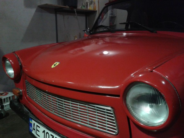

Не удержался))
20190201_195003.jpg [ 244.59 КБ | Переглядів: 15656 ]
Ещё заметил, что расход увеличился. Раньше на подъём из кооператива на 1й передаче неспеша ток был 70-80А, то сейчас меньше сотки не хочет ни в какую. Может масло в коробке подзастыло? Давление проверил, перёд 2.0бар, зад 2.4бар.
Ещё сегодня аймаксом подтягивал ячейки на 5й и 6й консервах. Если на всех было 3.93-3.91В, то на этих 3.83В. При чём раньше я уже вливал в них по 6Ач...
Предполагаю, что 3й модуль BMSки, который отвечает за 5ю и 6ю консервы, вытягивает постепенно из консерв заряд. По теплу возможно отправлю к Юрам в Харькове, пока не хочу разбирать... там вроде диоды могут быть пробиты или полевики не до конца закрываются... короче со всеми остальными ячейками всё стабильно, а с этими ерунда.
