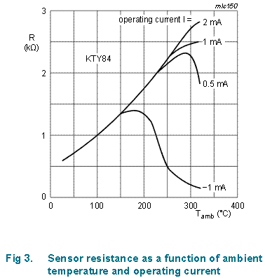

А от з PTC типу KTY84-130 ніяк не клеїться. В них ТК міняться ще й від температури.
При 0°с - 0,79, а при 100° - 0,61.
Вроді по графіку там майже лінійна залежність, але формулу апроксимації вивести не можу )
kty.GIF [ 8.32 КБ | Переглядів: 19555 ]
п.с. в келлі контролерах такі датчики, вони там майже попугаї показують.
в мене якась така думка, що їх набагато простіше обраховувати, ніж я думаю...)))) тому і дорожчі.
