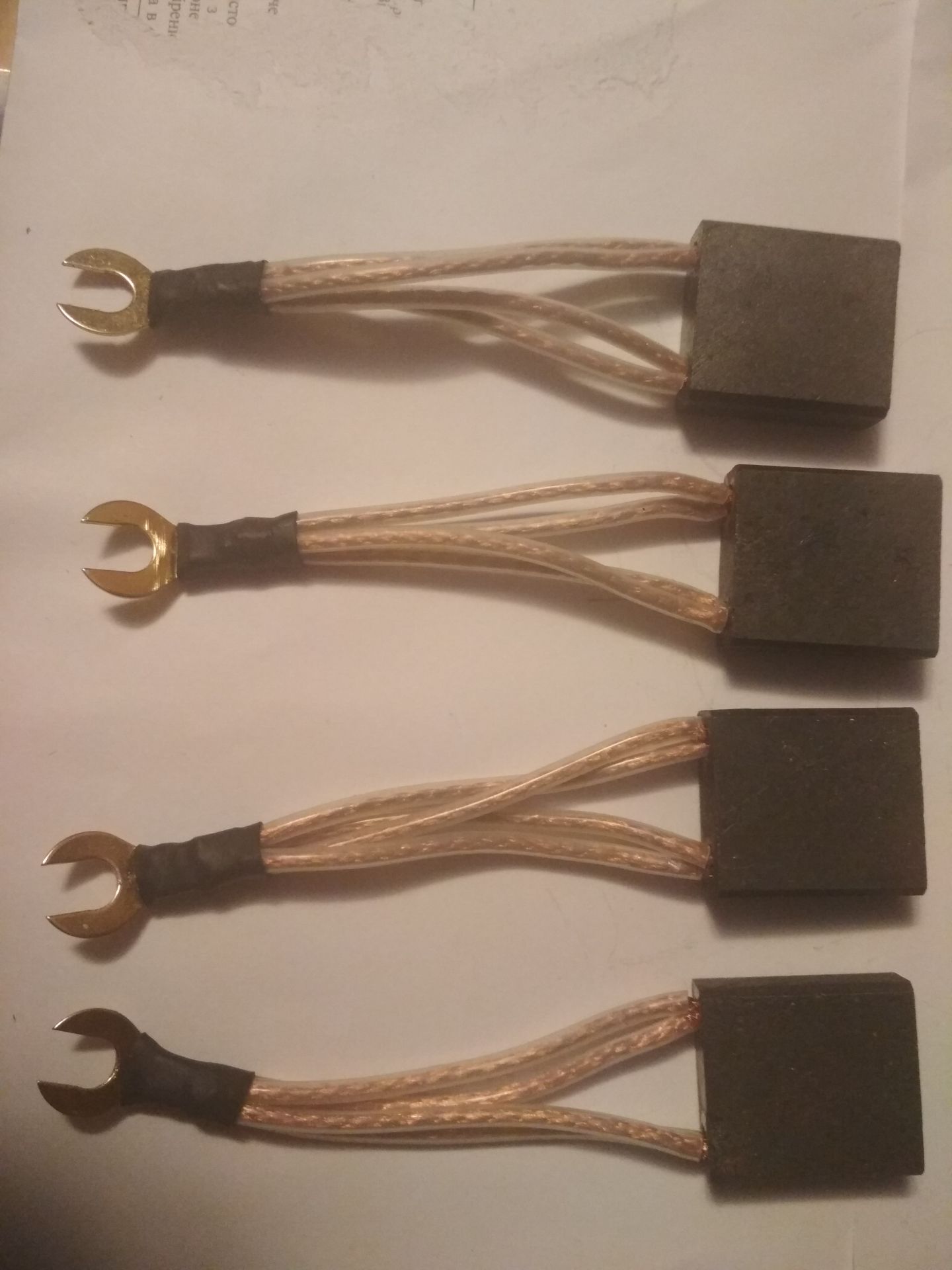

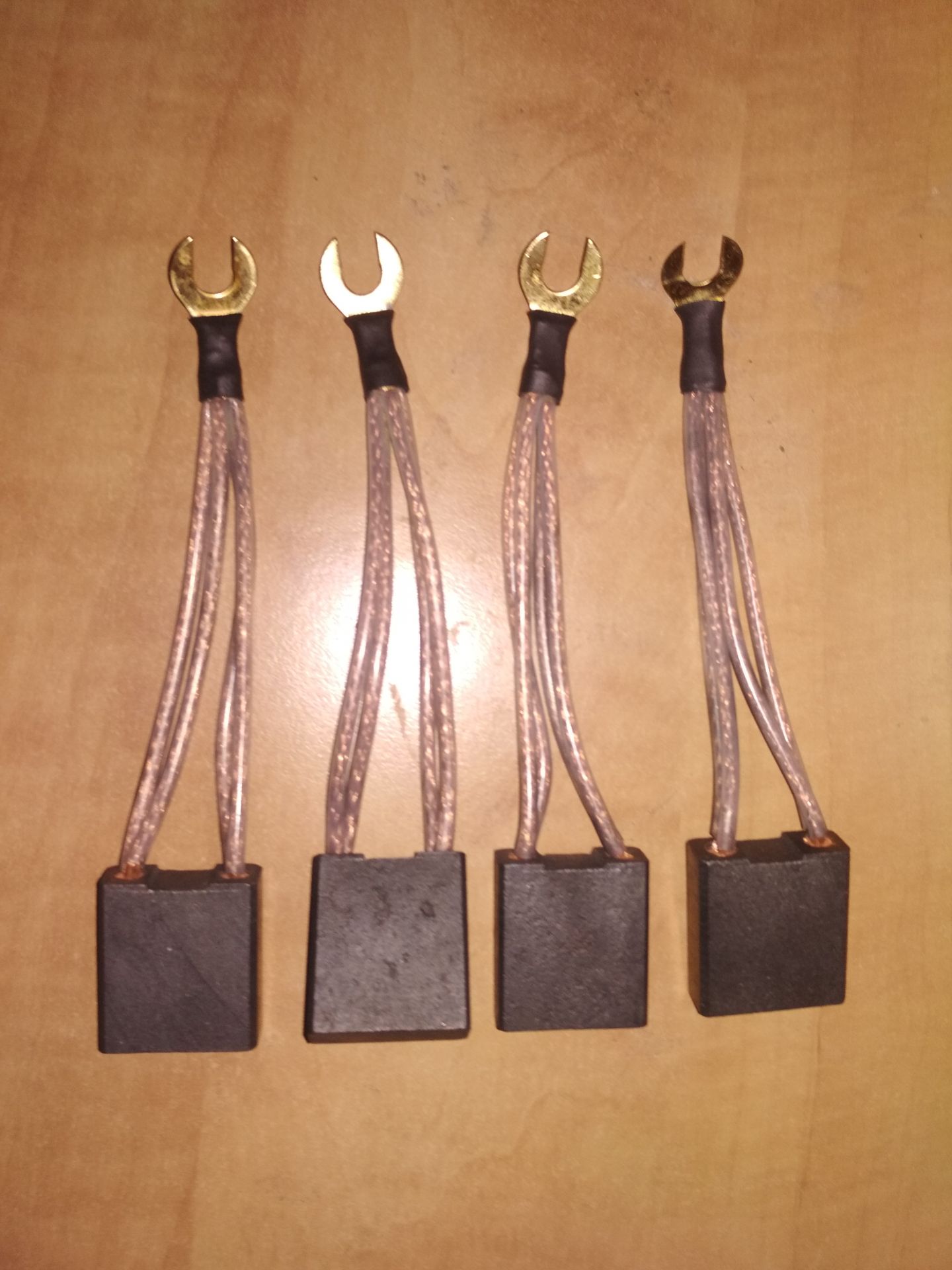

Приму заказ на щетки для электродвигателей Peugeot Partner Electric, Citroen Berlingo Electric, Sitroen Saxo Electric.
Характеристики:
размеры - 10х25х28;
тип - К1-3;
графит - 670 (Словения);
наконечник - Ф6;
провод усиленный (общее сечение на щётке - 12.0 мм2) - L=80 мм (как на оригинальных)
Кембрик - из термостойкого силикона.
Угол на щётке - по желанию (быстрее притрется).
При желании - возможны изменения конфигурации.
Щетки прошли испытания на токах до 180А (езда длительно под горку) на Peugeot Partner Electric (текущий пробег на комплекте уже достиг 5 т.км).
Стоимость комплекта (4 шт.) - 380 грн.

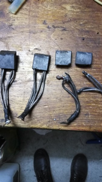

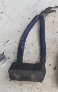

Не. Он ищет оригинал. Слышал, что это в районе 170€. Вот, кстати, как выглядят (фото). Они и вдохновили увеличить сечение провода. В оригинальных он не меньше 6.0 мм2.

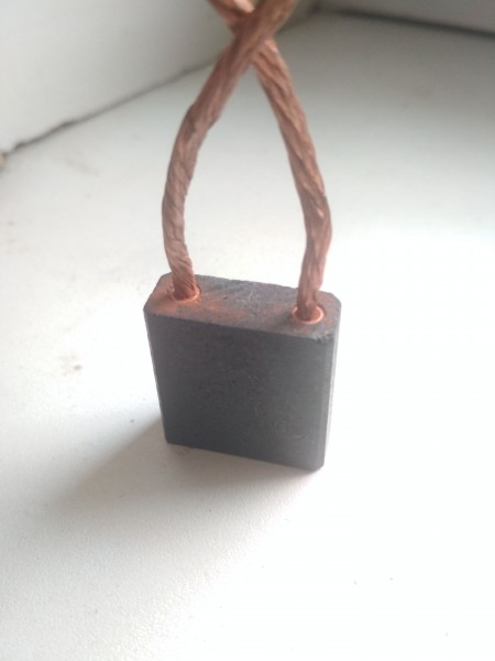

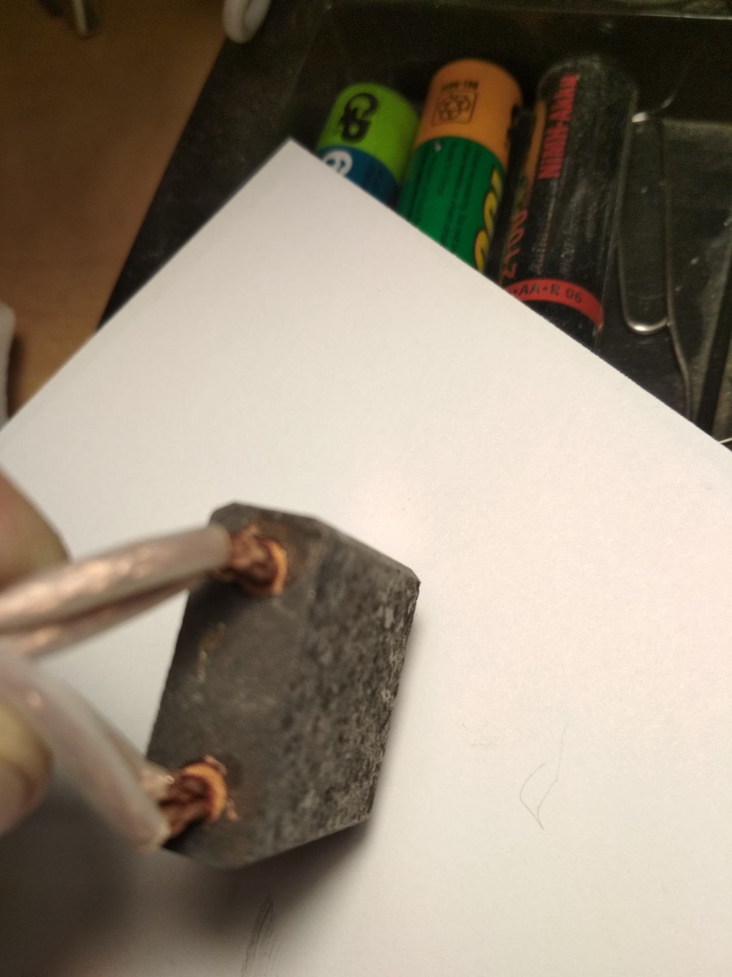

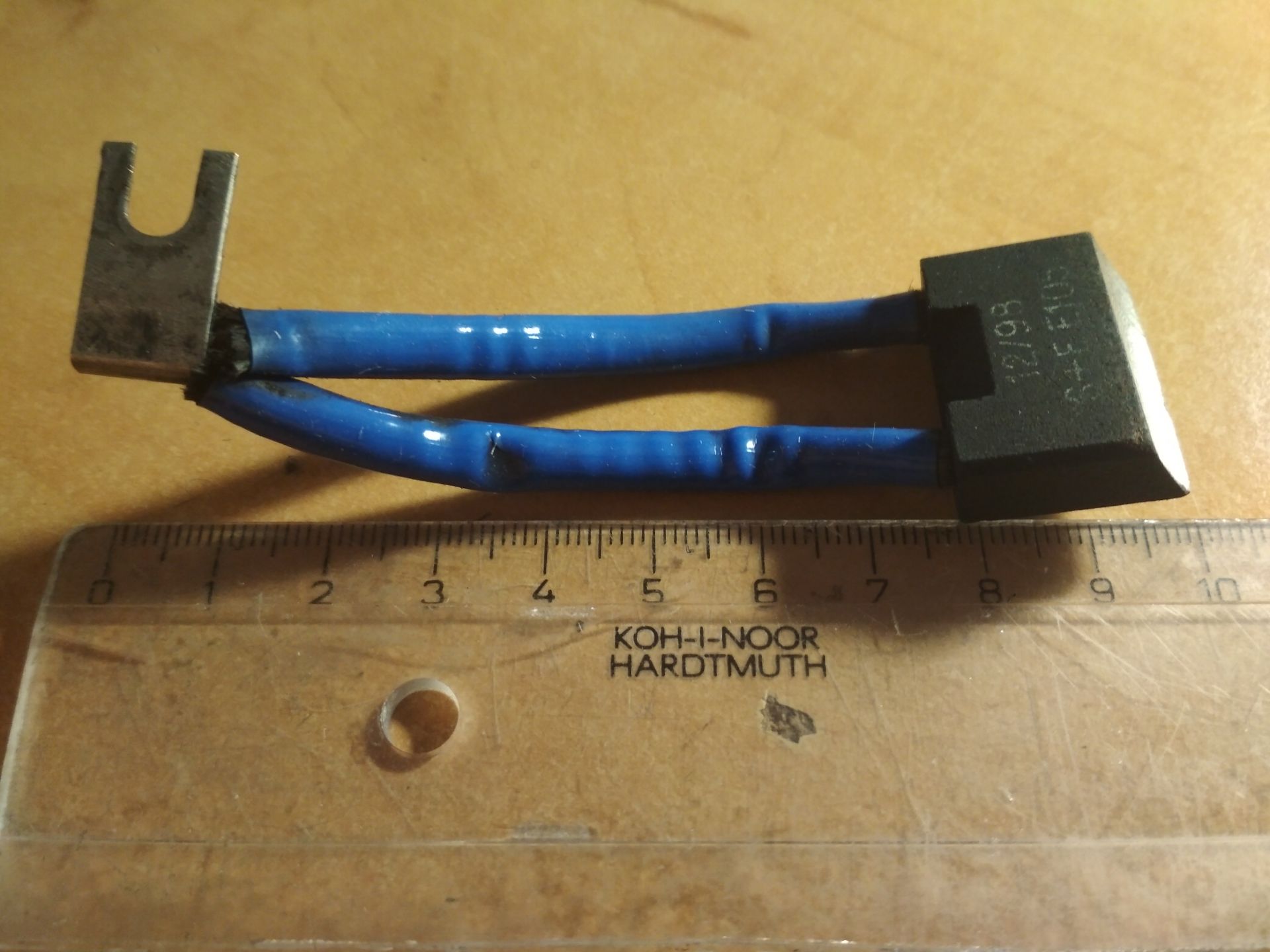

- Владельцы электрофранцузов не раз раньше сталкивались с проблемой отгорания медного провода от графитовых неоригинальных щеток. Причиной этого было нарушение технологии крепления медного провода в графите и толщина провода. В щетках для электродвигателя автомобиля соблюдение технологии крайне важно (фото 1). На прилагаемом фото видно - какова толщина провода на оригинальной французской щётке (на глаз - не менее 6мм2) - это гарантия надёжности на высоких токах (фото 2).

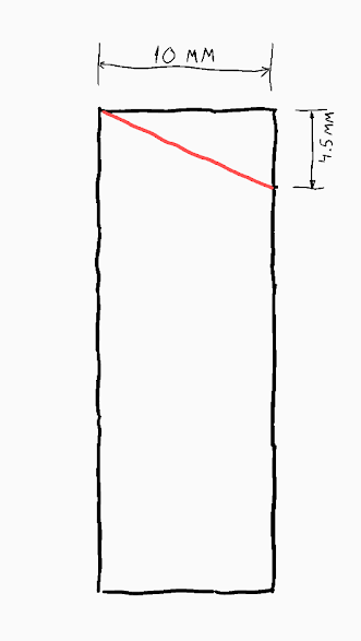

- Звучало мнение, что угол на щётке стачивать необязательно, т.к. "сама притрется". Есть мнение (не только мое), что это крайне неправильный подход, так как пока щётка сама притрется до необходимой площади соприкосновения с коллектором - будут подгорать ламели коллектора.
- Важно отметить, что притирка щеток с подготовленным углом сопровождается характерным свистом-жужжанием (около 200 км пробега). Интересно, сколько притирается щётка без угла? )
Для желающих изготовить угол самостоятельно: на эскизе - расчет угла щетки (фото 3). Там ещё небольшой радиус закругления, но это притрется коллектором.

Коментарій до файлу: Фото 1

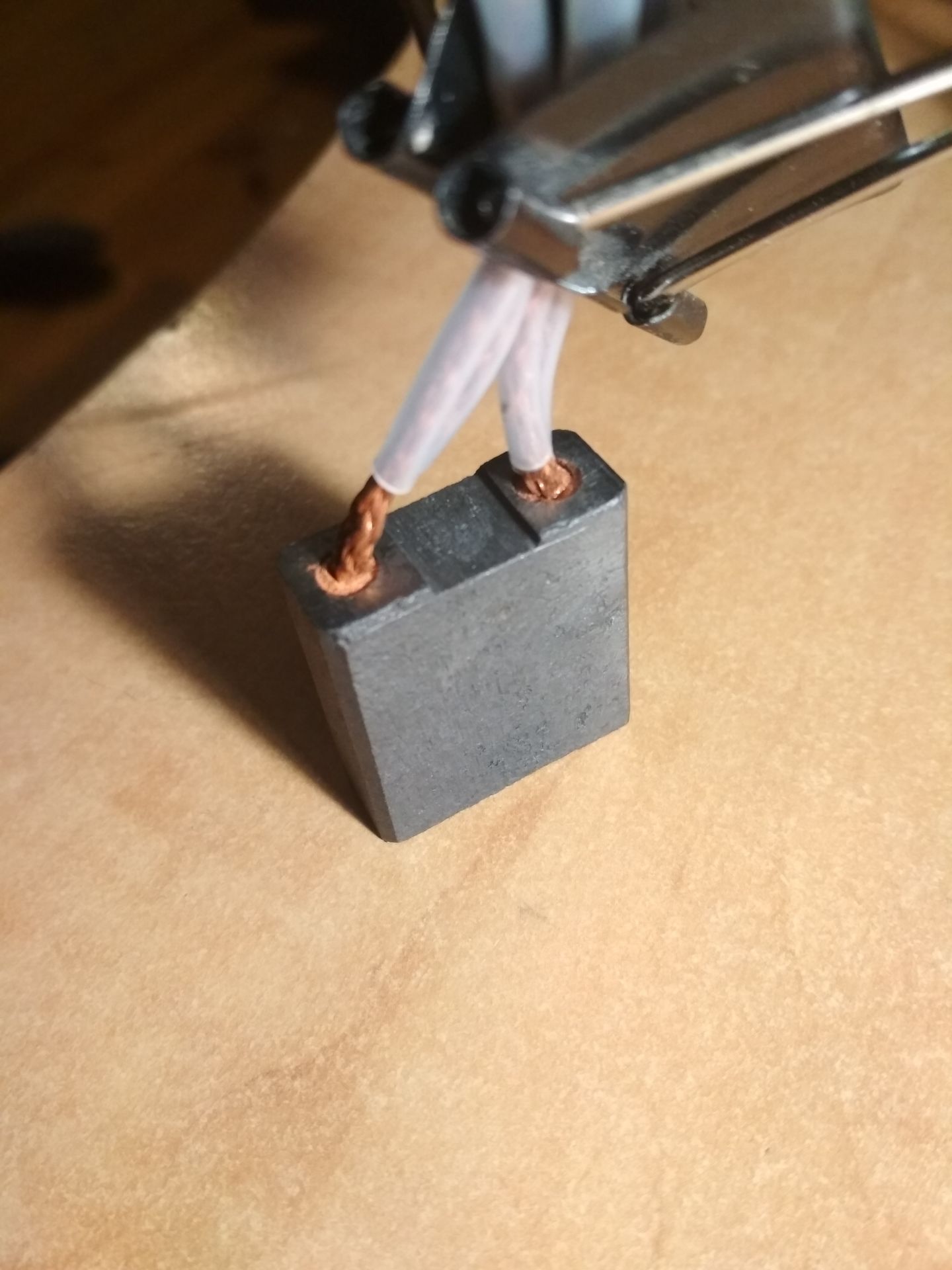

Закончили заказ для Харькова - комплекты ПРЯМЫХ ЩЕТОК - без угла и другим пазом под прижимное (фото1-3).
Возможно, владельцам французов интересно будет узнать, что первые двигатели на Citroen Saxo и Citroen AX шли с прямыми щетками. Так или иначе, но на этих двигателях щетки стираются практически до конца (фото4).

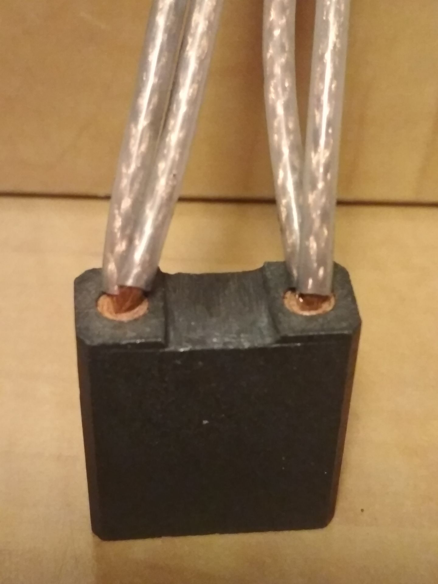

Вариант с проводом 5 мм2.

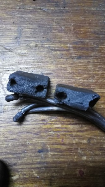

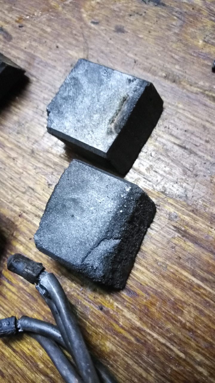

Хотел бы поделиться ценным опытом для пользы всех, кто эксплуатирует двигатели постоянного тока. На фото видно, что должно (!) случится с щетками при длительных запредельных токах.
Вот цитата из ленты: "Сегодня вечером ехал по Варшавке, нормально так загруженный, давил 100 км ч , экономайзер в красной зоне..."
(viewtopic.php?f=103&t=2273&start=75)
После общения с заказчиком выяснились интересные подробности: в норме - рабочий ток длительно ~ 200А (долгая езда в красной зоне экономайзера), номинальное напряжении - 120В - 32 ячейки. Саксоводы поймут.))
Далее ещё интереснее: "Две щетки отгорели, катался на двух щетках..."
Ну что ж, честь и хвала выносливости французского автопрома. Также можно считать, что щетки поучаствовали в качественном краш-тесте. )
Резюме.
- Провод отгорел не в первую очередь (на фото видно - в каком состоянии рабочая поверхность щетки), а это неплохо, т.к. самое уязвимое место - в соединении провода и графита,
- термостойкий силиконовый кембрик хорошо себя показал выдержав высокую температуру,
- попробуем сделать провода по 8мм2 (16мм2 - на одной щетки) как раз для таких случаев. ))
Будем благодарны за любые комментарии.
