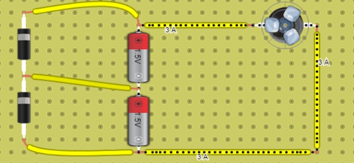

не могу понять сам принцип, когда соединяешь две батареи паралельно, одноимёнными концами, почему балансировка происходит, как ток идёт от плюса к плюсу ?
 Заголовок повідомлення: Re: балансир Сокола
#74474Повідомлення 08 лют 2019, 07:37
если я к примеру вот так подключил, чтото балансируется ?

#74485Повідомлення 08 лют 2019, 12:28
Чем балансируется??? Диодами??? Или єто у вас какие то схемы?
#74489Повідомлення 08 лют 2019, 13:40
Kapral88 писав(ла):
это диоды, идёт ли какойто ток от плюса нижней батареи к плюсу верхней ?
У диода есть утечка, так что ток идет, очень маленький.. только не "от плюса к плюсу" а "большего потенциала к меньшему". т.е. от плюса к минусу одной батареи.
т.е. ваши "2 батарейки на схеме" очень медленно разряжаются, каждая через свой диод.

плюс нижней батареи идёт по двум путям, через вторую батарею и ещё через верхний диод идёт мимо плюса верхней батареи, через моторчик , идёт на минус нижней батареи, это должно както влиять на напряжение верхней батареи

sokol писав(ла):
плюс нижней батареи идёт ...... через верхний диод ....
Ток с меньшего напряжения в большее через диод течь не может, школьные АЗЫ.
Так что ток по предложенной цепочке потечет только в случае если украсть верхнюю банку.

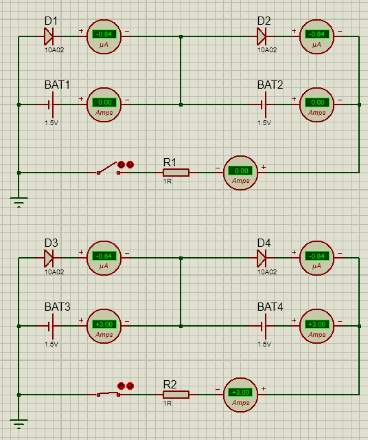

раз уж так любите картинки:
(Очередной "разбалансировщик сокола". ибо ток утечки в реальности будет разный. ну или "разряжатель сокола".)

alexteam писав(ла):
ок, но вопервых симулятор может ошибаться, а во вторых попробуйте теперь выставить разные параметры батарей, предположим одна подсела, пусть одна будет 1,3 В, тогда будет разность потенциалов ?

Симулятор конечно ошибается, потому как такие плохие диоды (с такими утечками) еще поискать надо! :D
Балансир по такой схеме работать не будет, пробуй другие варианты... :ja:
