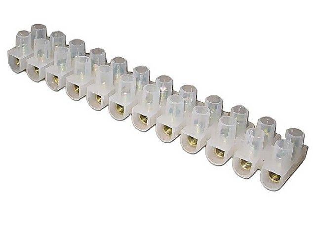

Получил "на поломать" 2 крышки из под 6 и 12 ячеечных модулей. Спасибо TheMarshall.
TheMarshall писав(ла):
Електрическая круглая клема с колодок под 2 винта распиленная с одной стороны.
Не пойму что за клема. Есть фото?
 Заголовок повідомлення: Re: Батарея Shevrolet Volt
#72636Повідомлення 04 січ 2019, 12:15
54700738_w640_h640_kolodka.jpg [ 38.86 КБ | Переглядів: 14232 ]

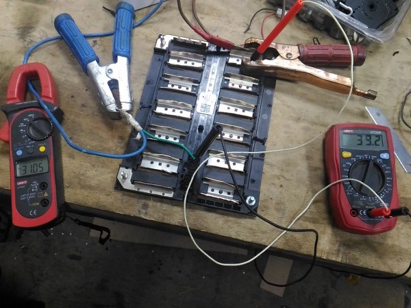

#72681Повідомлення 05 січ 2019, 18:12

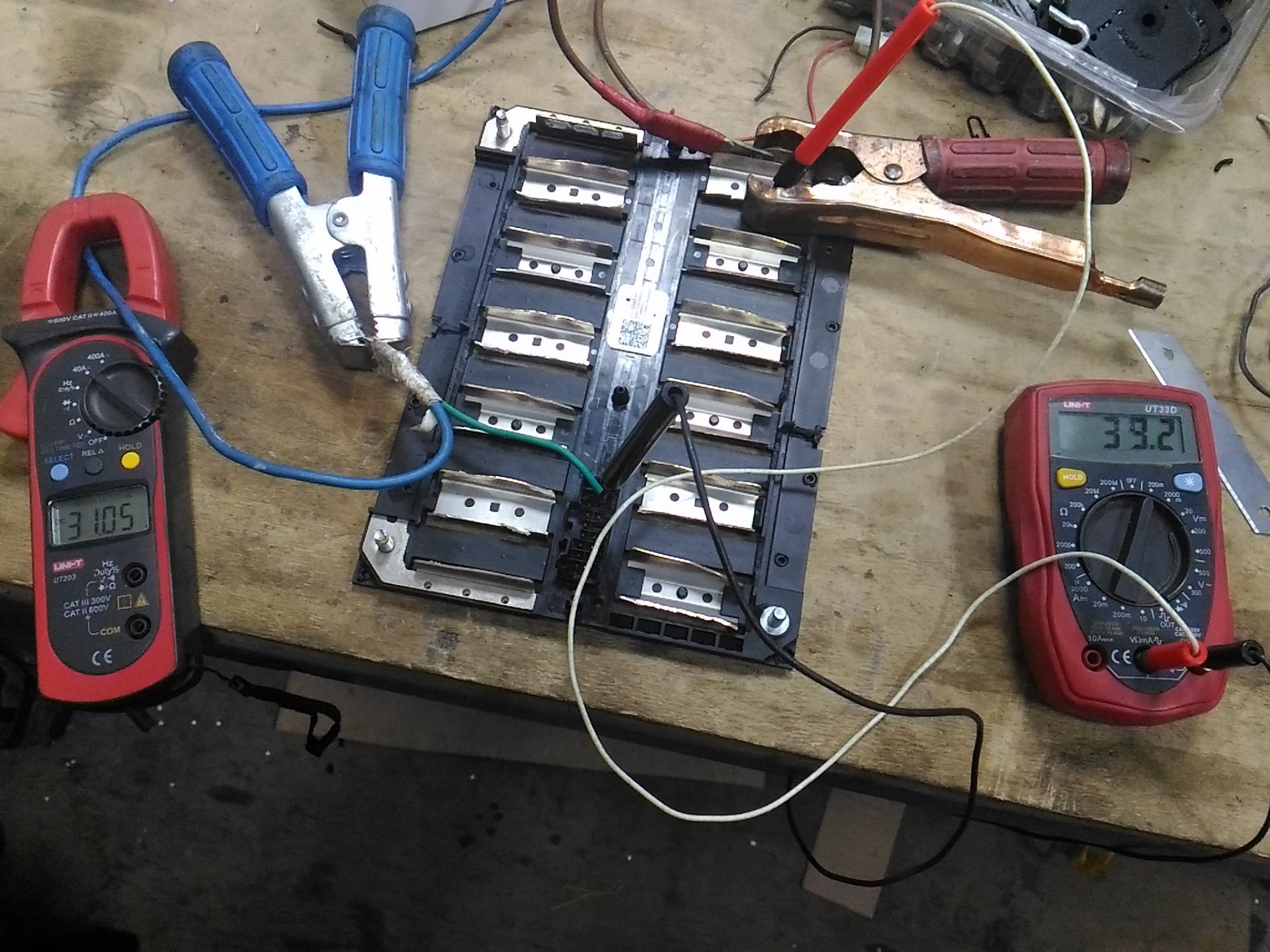

Попробовал сегодня спалить балансировочную дорожку. Припаялся к балансировочному разъёму. Жарил дорожку 30А в течении 20 минут. Нагрелись соединительные провода, но пластмасс на месте дорожки была еле тёплая.
Для чистоты эксперимента, было бы неплохо повторить это всё через штатный разъём, а не через пайку к штырьку. Но у меня не то что лишних нет, так даже для своих целей не хватает.
Итого при 31А падение на дорожке составило 40мВ.

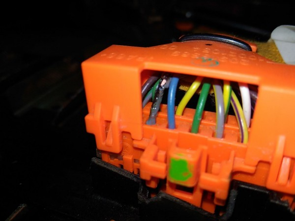

#73612Повідомлення 23 січ 2019, 14:07

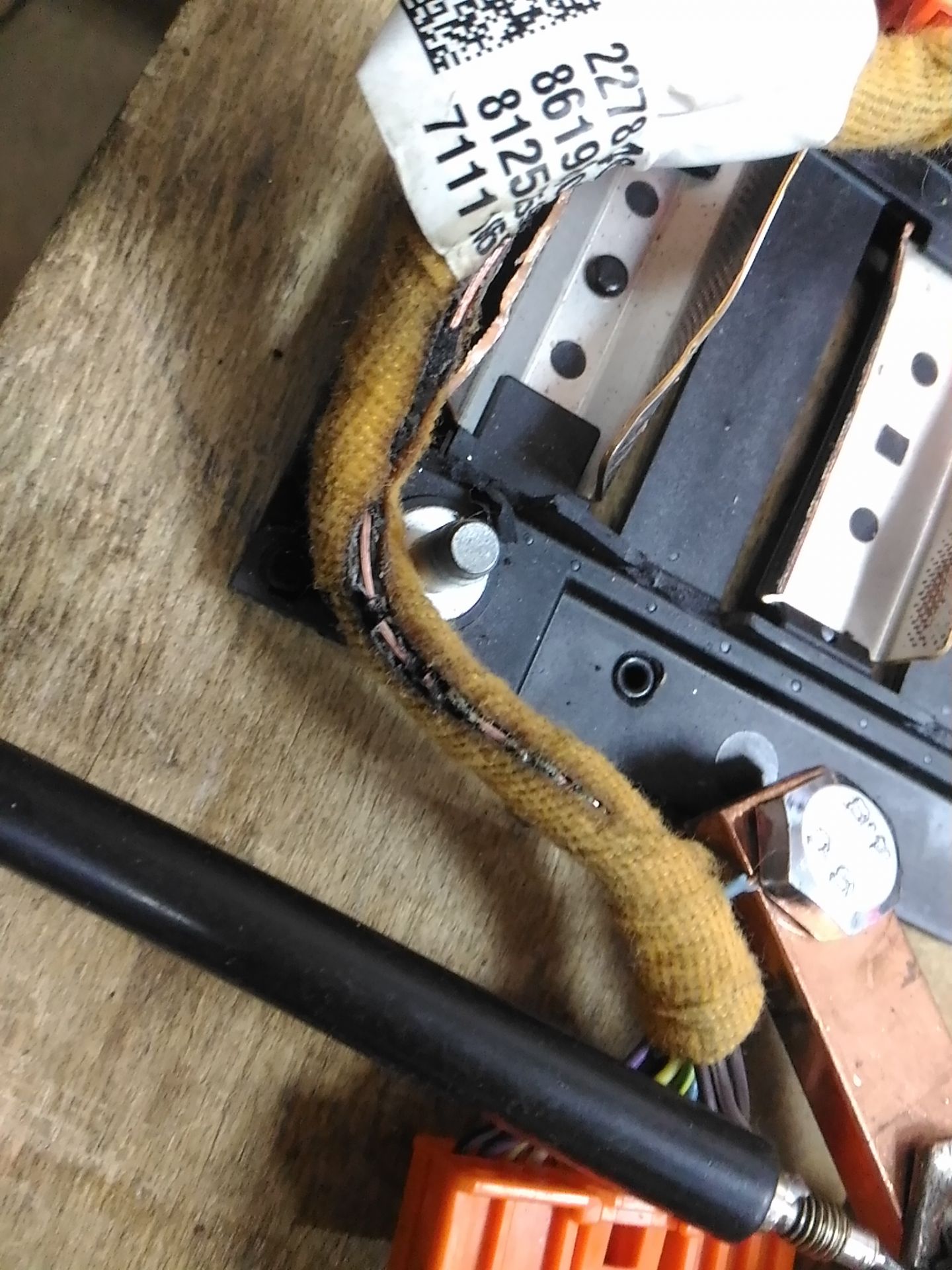

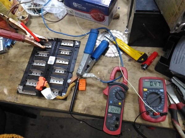

Раздобыл у Дока себе оставшиеся разъёмы и один взял лишний. Решил спалить ну хоть что-нибудь. Подключился к балансировочному разъёмы штатным разъёмом и дал 30 А. Через минуту начала дыметь оранжевая изолента, намотанная на жгут. Через 5 минут выгорела изоляция балансировочного провода. Разъём вообще не пострадал. Общее падение напряжения достигало 0,47В.

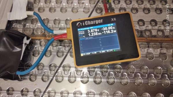

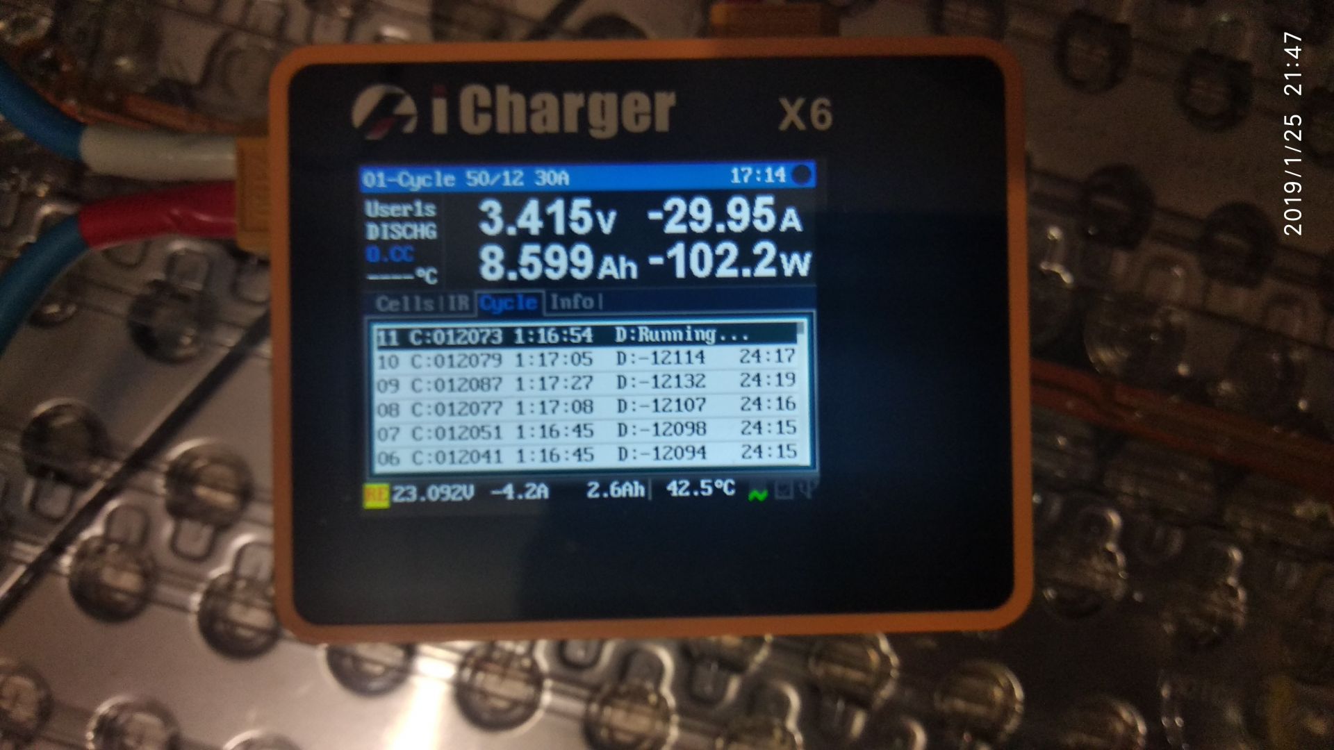

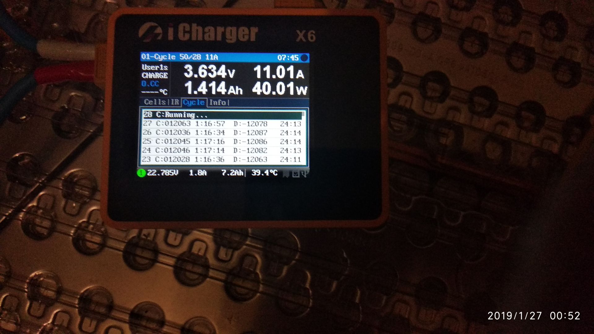

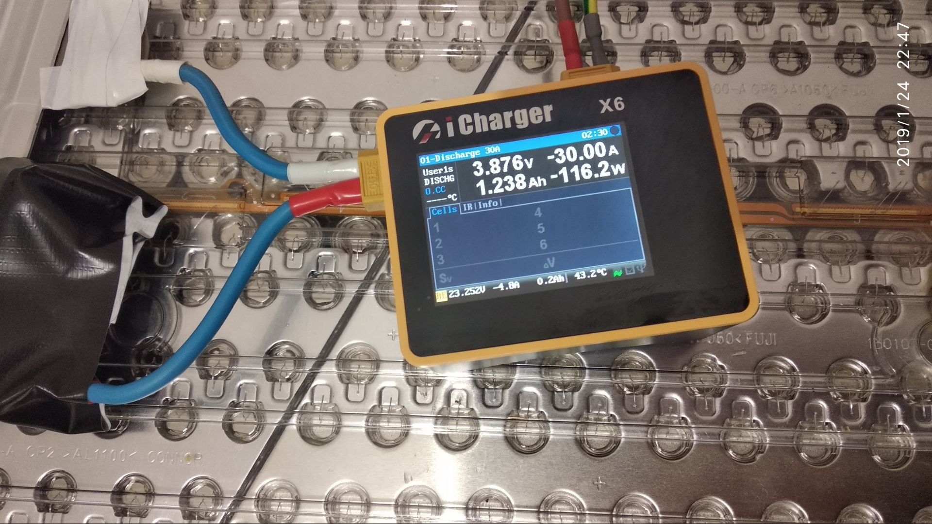

Добрался до пакета LG 15Ah с первого Volt 2013г.
Начал гонять в циклах. Заряд 11А, разряд 30А
Диапазон 4.1-3.2В.
Посмотрим на сколько его хватит.
IMG_20190124_224756.jpg [ 330.16 КБ | Переглядів: 13996 ]
Первые 10 циклов. Интересно стабильное время разряда
IMG_20190125_214709.jpg [ 197.14 КБ | Переглядів: 13937 ]

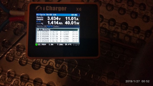

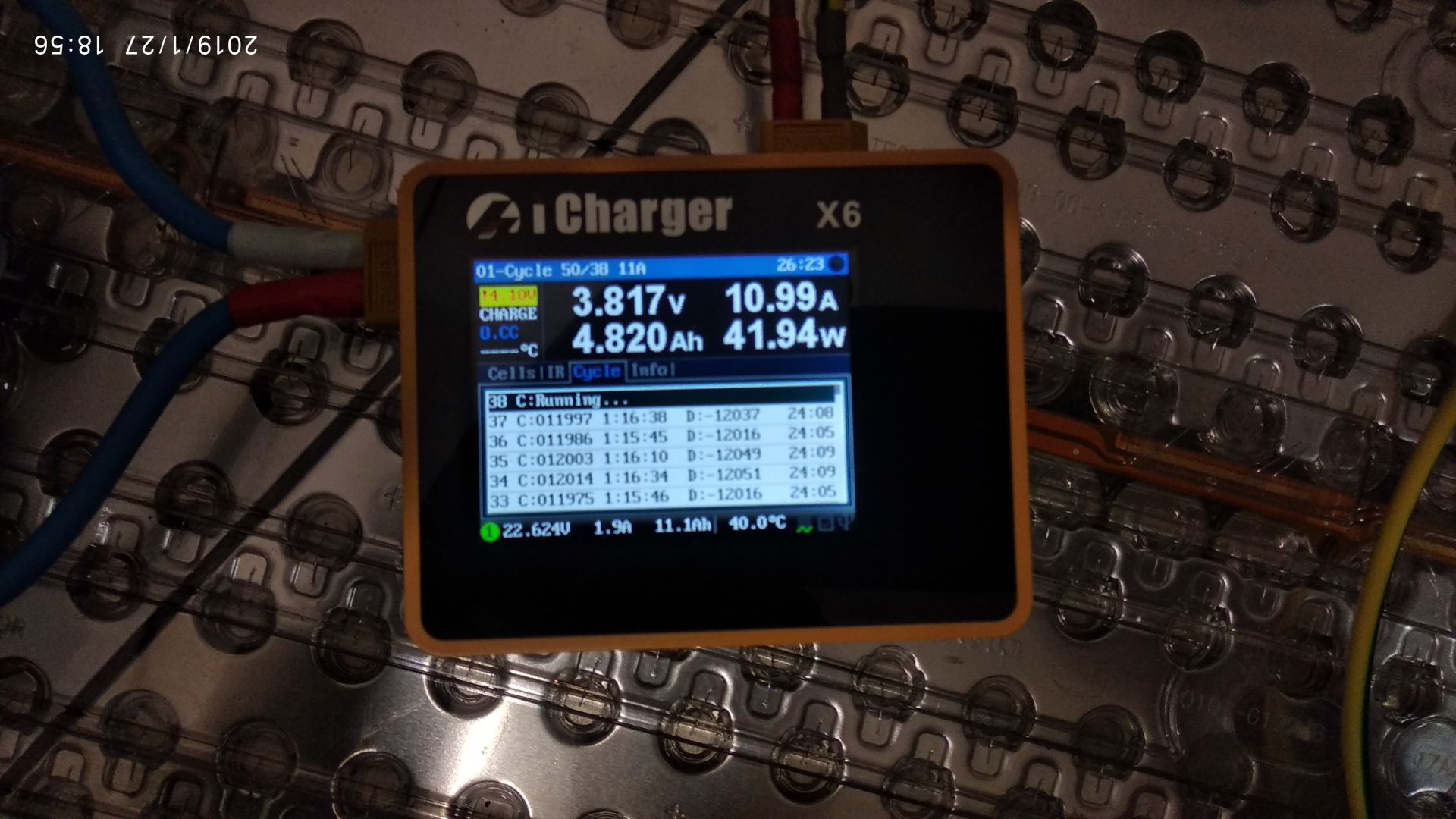

27 циклов.
Коментарій до файлу: 27 циклов
IMG_20190127_005223.jpg [ 226.28 КБ | Переглядів: 13923 ]
Коментарій до файлу: 37 циклов
IMG_20190127_185653.jpg [ 236.5 КБ | Переглядів: 13914 ]

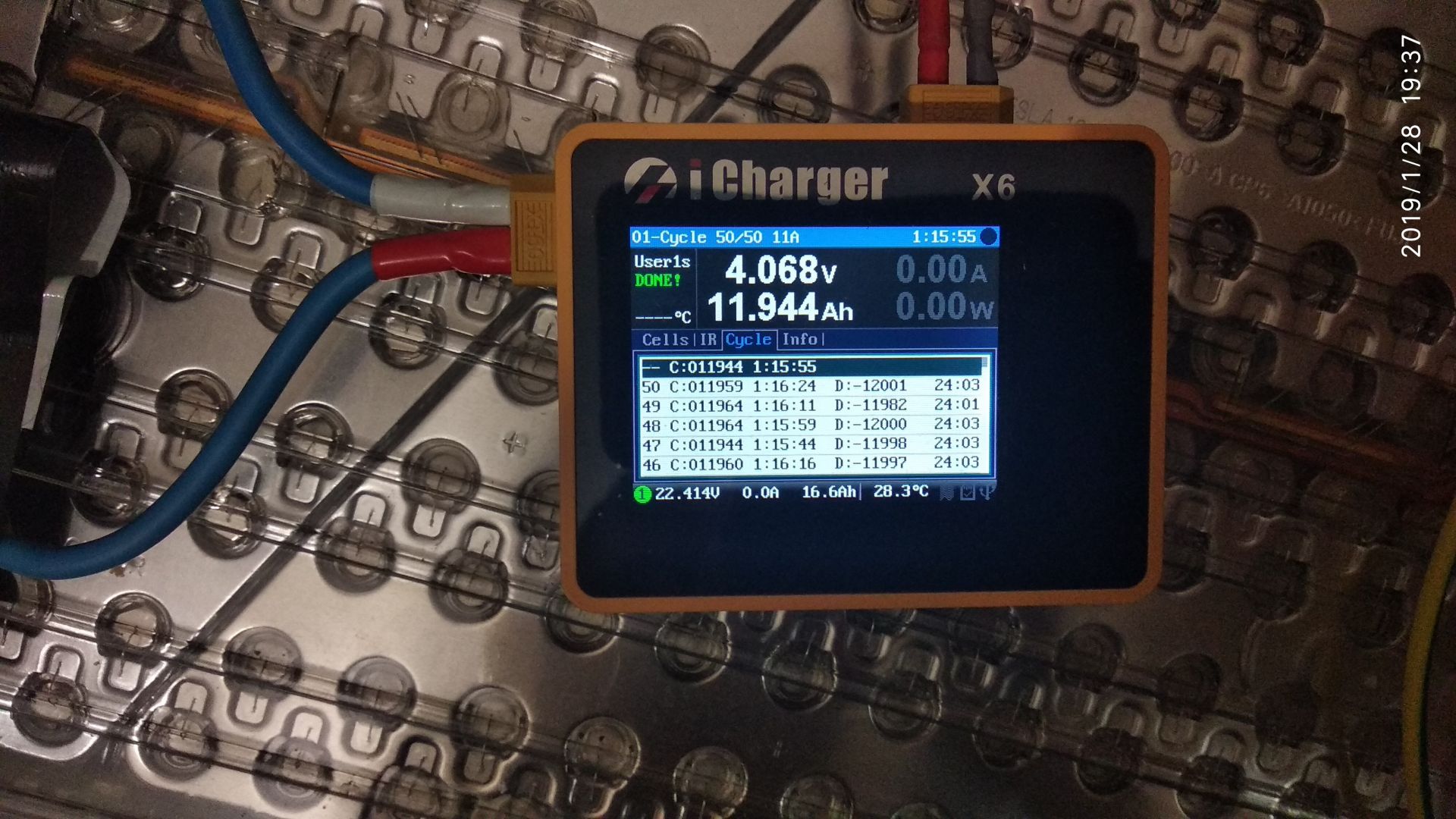

Коментарій до файлу: 50 циклов
IMG_20190128_193730.jpg [ 300.36 КБ | Переглядів: 13906 ]

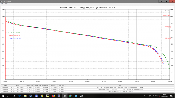

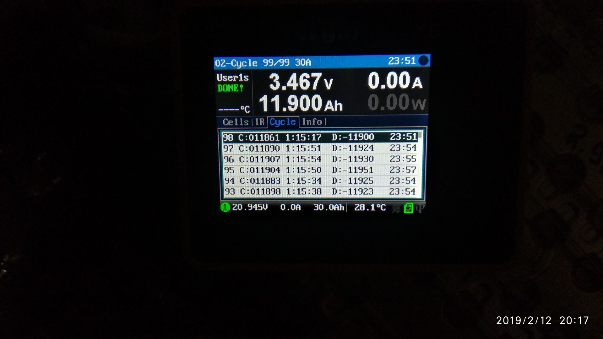

Ещё 100 циклов на тех же настройках. Завтра будет график.
IMG_20190212_201746.jpg [ 150.74 КБ | Переглядів: 13869 ]

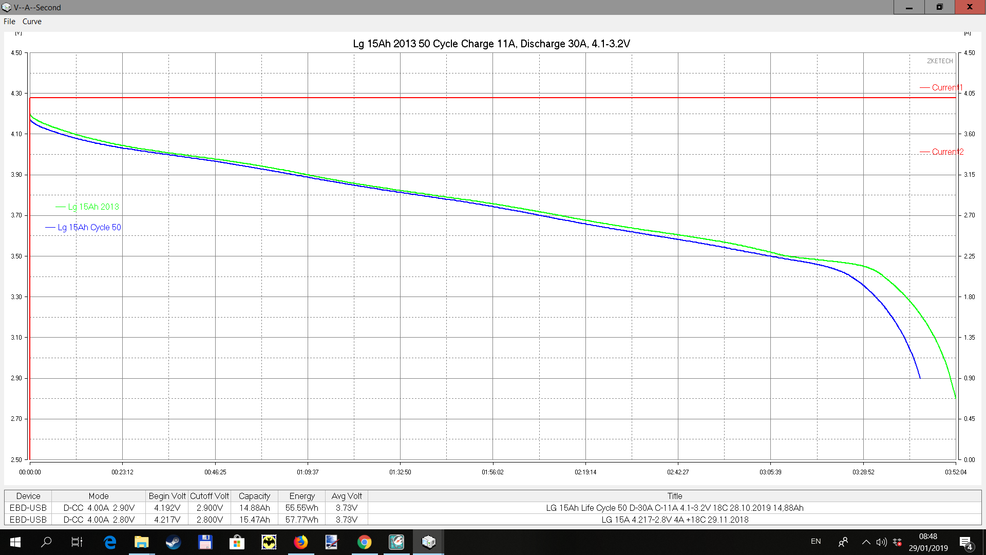

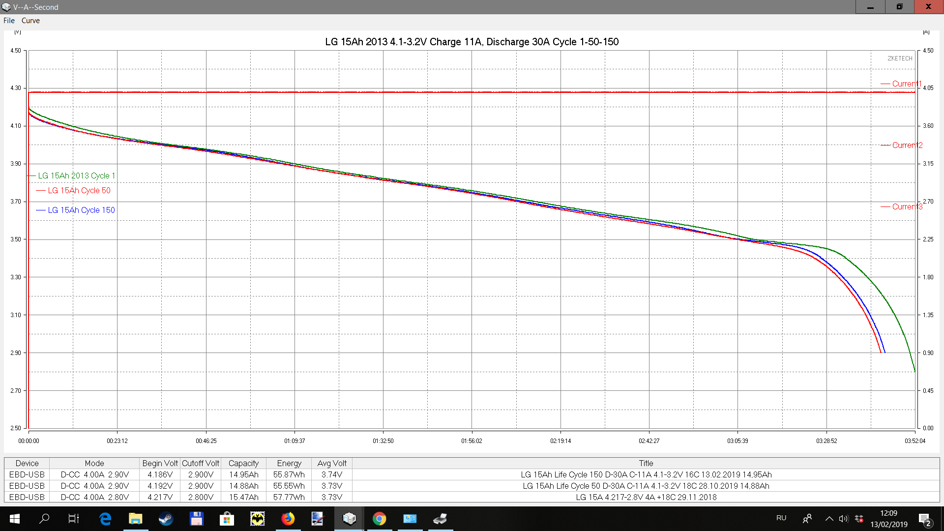

График разряда. После 150 циклов емкость даже немного возрасла. Связываю,это с потеплением в комнате на пару градусов.
Скриншот 2019-02-13 12.09.47.png [ 89.56 КБ | Переглядів: 13829 ]

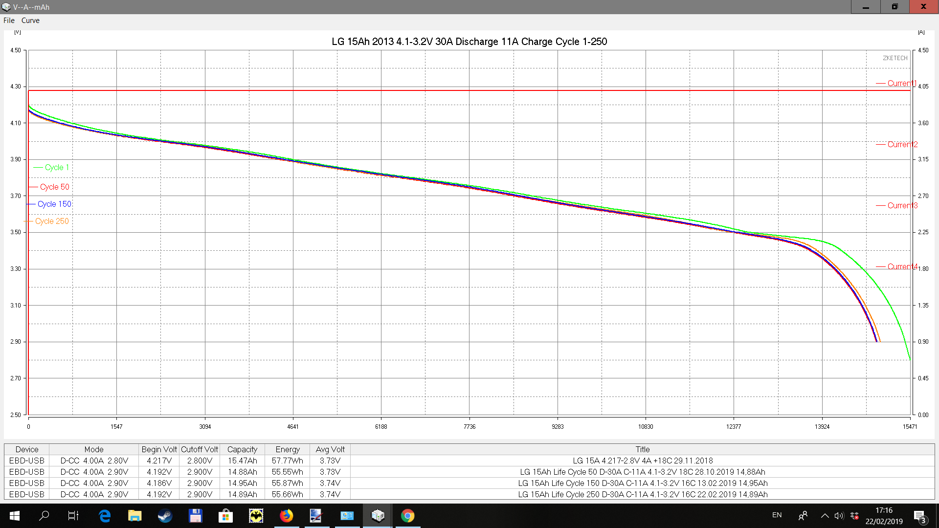

Пакет LG 15Ah 2013г 250 циклов. 4,1-3,2V Заряд 11А, разряд 30A

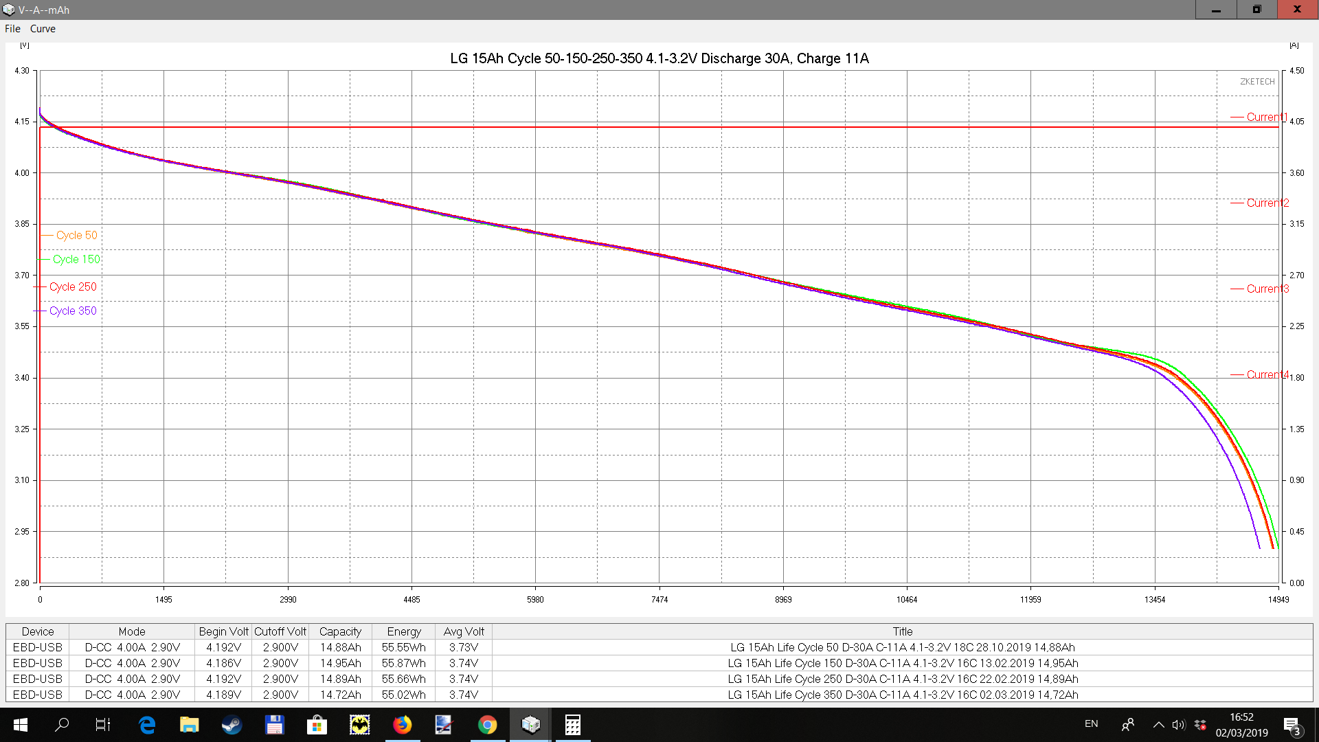

350 циклов пакета LG 15Ah 2013г Диапазон 4.1-3,2V Заряд 11А, разряд 30А

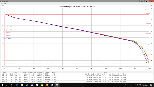

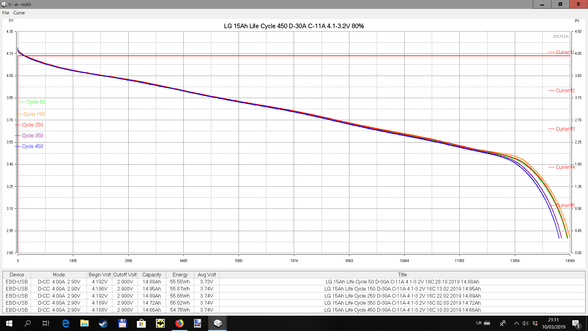

450 циклов пакета LG 15Ah 2013г Диапазон 4.1-3,2V Заряд 11А, разряд 30А
Скриншот 2019-03-10 21.11.04.png [ 92.32 КБ | Переглядів: 13491 ]

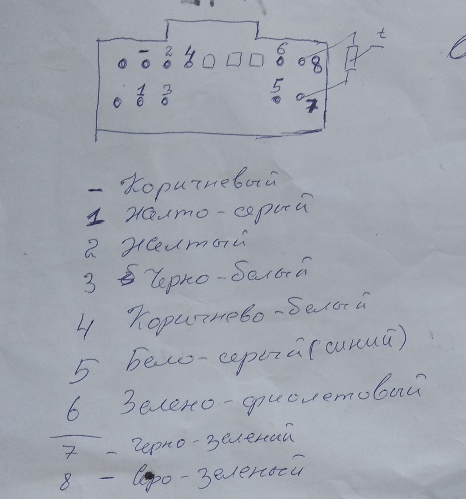

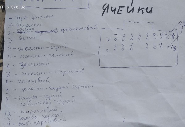

За неделю 2 человека попросили распиновку разъемов на батарее и на балансировочных проводах. Думаю не только им она интересна.
Коментарій до файлу: Блок 6S
IMG_20190312_003013.jpg [ 208.08 КБ | Переглядів: 13486 ]
Коментарій до файлу: Блок 12S
IMG_20190312_003058.jpg [ 201.01 КБ | Переглядів: 13486 ]
