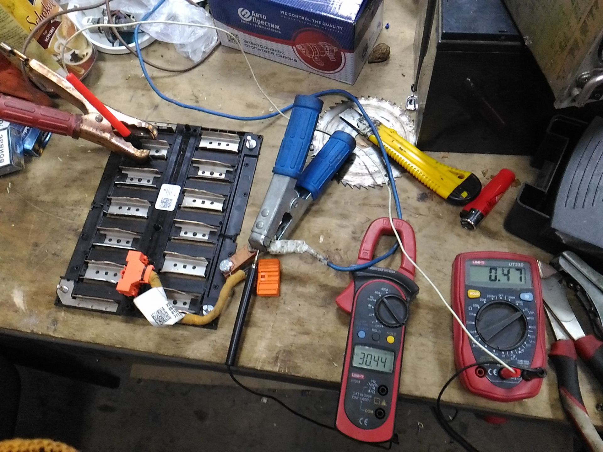

#72681Повідомлення 05 січ 2019, 18:12
Попробовал сегодня спалить балансировочную дорожку. Припаялся к балансировочному разъёму. Жарил дорожку 30А в течении 20 минут. Нагрелись соединительные провода, но пластмасс на месте дорожки была еле тёплая.
Для чистоты эксперимента, было бы неплохо повторить это всё через штатный разъём, а не через пайку к штырьку. Но у меня не то что лишних нет, так даже для своих целей не хватает.

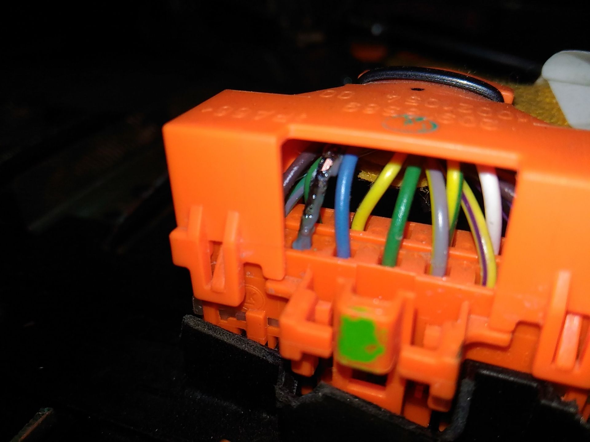

#73612Повідомлення 23 січ 2019, 14:07
Раздобыл у Дока себе оставшиеся разъёмы и один взял лишний. Решил спалить ну хоть что-нибудь. Подключился к балансировочному разъёмы штатным разъёмом и дал 30 А. Через минуту начала дыметь оранжевая изолента, намотанная на жгут. Через 5 минут выгорела изоляция балансировочного провода. Разъём вообще не пострадал. Общее падение напряжения достигало 0,47В.

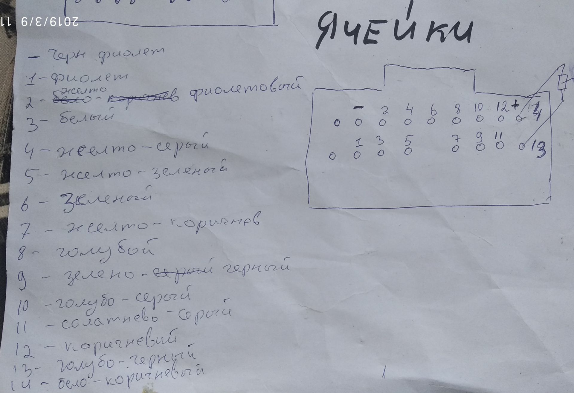

#76851Повідомлення 12 бер 2019, 00:34
За неделю 2 человека попросили распиновку разъемов на батарее и на балансировочных проводах. Думаю не только им она интересна.
