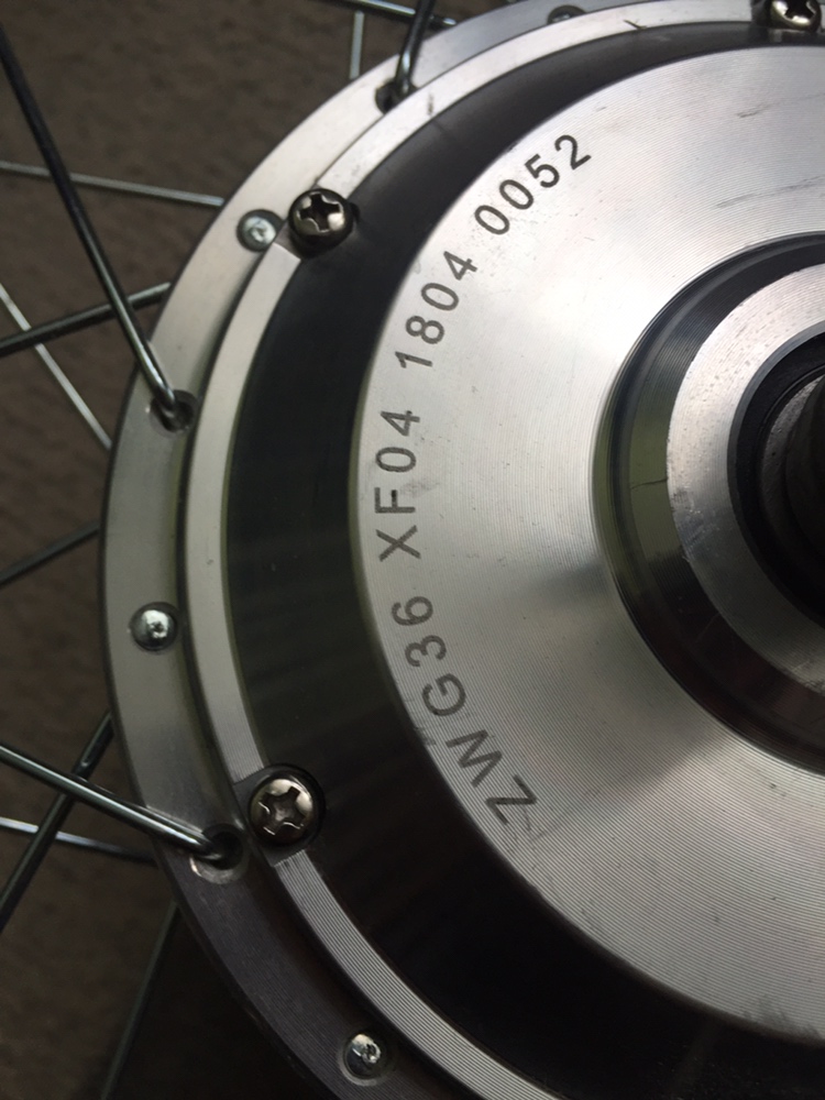

А это что за мотор?не подскажите

Kapral88 писав(ла):
это видать
https://prom.ua/p600455591-motor-koleso-reduktornoe.html
#75665Повідомлення 23 лют 2019, 21:40
Нет,это мотор Xofo,контора хорошая.
#75669Повідомлення 23 лют 2019, 21:49
Значит попробую заказать. Спасибо.
