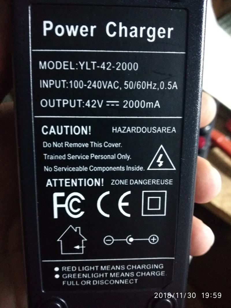

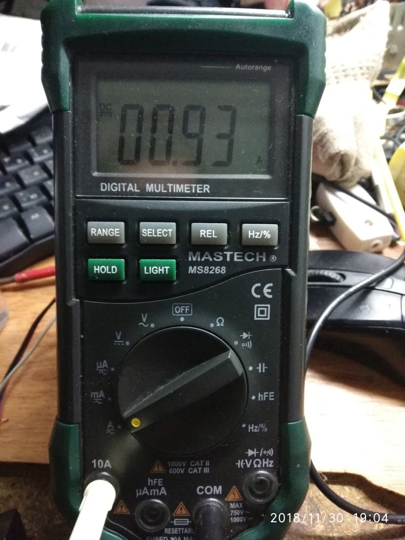

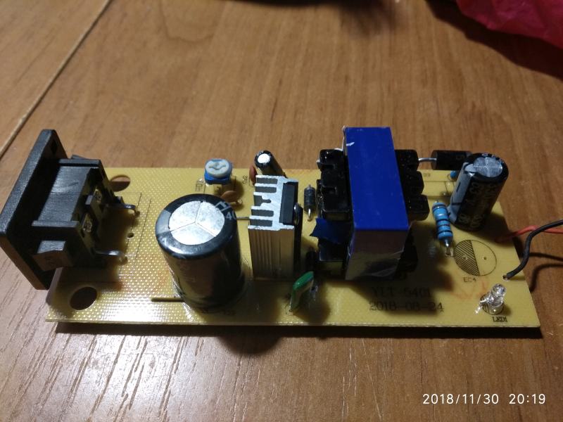

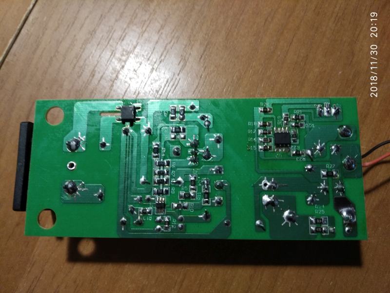

Решил не создавать новую тему , В общем купил на распродаже 11.11 на алике самый распостраненный БП 42В 2А для электро транспорта, что из этого вышло :cry: можно увидеть на фото , ток 1А в итоге максимум при напряжении на на нагрузке в 26в :DX: , схемотехника БП ужасает , обратной связи по напряжению нет , напряжения на выходе на холодную 42,1 на горячую после часа прогрева нагрузкой 42,3 в :doh:
Стоил 7$ , открыл диспут вернуть хоть половину , не знаю выйдет или нет :pfeif:
В общем остерегайтесь может кому полезно будет {zzz}
Срисовал схему с номиналами может кому пригодится

Нагрузкой выступает 1,5 КвТ ТЭН
