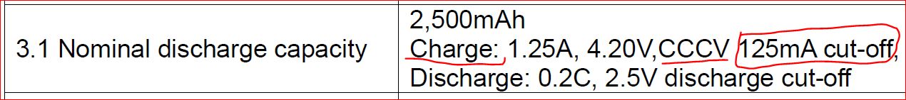

Дело в том что это самое неотключение как раз является причиной того что часть ячеек находится длительное время за пределами 4,2в, да и думаю на пределе 4,2в долго сидеть им под током не на пользу. Например беру сеейчас первый попавшийся даташит на банку INR18650-25R, и видим там
18650.JPG [ 52.09 КБ | Переглядів: 10037 ]
Т.е. фазу CV необходимо закончить когда зарядный ток упадет ниже 125 мА.
Как думаете, зачем они все про это пишут? Вот вам и третий этап.
Многие не обращают на эту циферку внимания, а она есть почти в каждом даташите.
Исходя из этого я начинаю верить в легенду что "добивка малыми токами литийионок таки вызывает образование металлического лития" и это чем то там плохо для них.

-=TRO=- писав(ла):
Как думаете, зачем они все про это пишут?.
Думаю все просто: производитель хочет максимально быстро зарядить до максимальной емкости. Выключение, как я и говорил выше, означает конец заряда. Дальше нет смысла заряжать- ёмкости мизер, а времени много.
