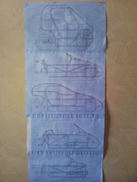

Варианты этс на мк, над которыми мы работали и можем построить в сжатые сроки:
IMG_20190311_101357.jpg [ 332.36 КБ | Переглядів: 17462 ]
#76809Повідомлення 11 бер 2019, 12:54
Мне первый вариант нравится :bravo:
#76834Повідомлення 11 бер 2019, 20:25
третий вариант классный )
#76872Повідомлення 12 бер 2019, 13:29
..Я, то же, однозначно за третий вариант, но продлив крышу назад, для увеличения площади СП и объёма багажника.
#76875Повідомлення 12 бер 2019, 15:11
А мне второй с третьим скрещенный нравится. Только как Михалыч говорит чуть удлинить зад для багажника и складной крыши, а сп можно и на переднем капоте расположить.Ну и опять же, я за два места, как минимум.
#76880Повідомлення 12 бер 2019, 15:57
Тут же транспорт до 3 кВт на мотор-колесах. Двухместное будет очень вялым в разгоне и МК будут работать не в лучшем для себя режиме большее время (разгоны дольше) - общее КПД будет ниже, больше батарея надо.
Так-то конечно двухместное и больше мест - интересней, но как быть если ограничение 3 кВт.
Солнечные панели - однозначно полезная штука, тоже за длинную крышу или длинный капот.

#76882Повідомлення 12 бер 2019, 16:16
Звідки: м Львів
Третій варіант , але двомісний , в крайньому випадку друге місце- не повноцінне
Пробіг на електротязі 100 000
#76890Повідомлення 12 бер 2019, 17:10
То, что вы предлагаете, это хорошо, но занимаясь этой темой много лет, я не вижу этс мощностью 3 квт в двухместном варианте. Естественно я говорю о закрытом, всепогодном, всесезонном тс, способном полноценно ездить в городском потоке. Жертвуя чем либо из этих качеств, можно, ближайший вариант это двухместное этс на базе моста с блдс мотором, жертвуем скоростью, резвый разгон, но до 40 км/ч, максималка 50.
#76896Повідомлення 12 бер 2019, 18:00
Вряд ли можно существенно улучшить концепцию Estrima Biro если говорить о всепогодном двухместном с мощностью до 3кВт.
#76900Повідомлення 12 бер 2019, 18:25
Что-то такое подобное видел год назад. Номера были как у мопеда значит до 4кВт мотор и 45км/ч максималка.
