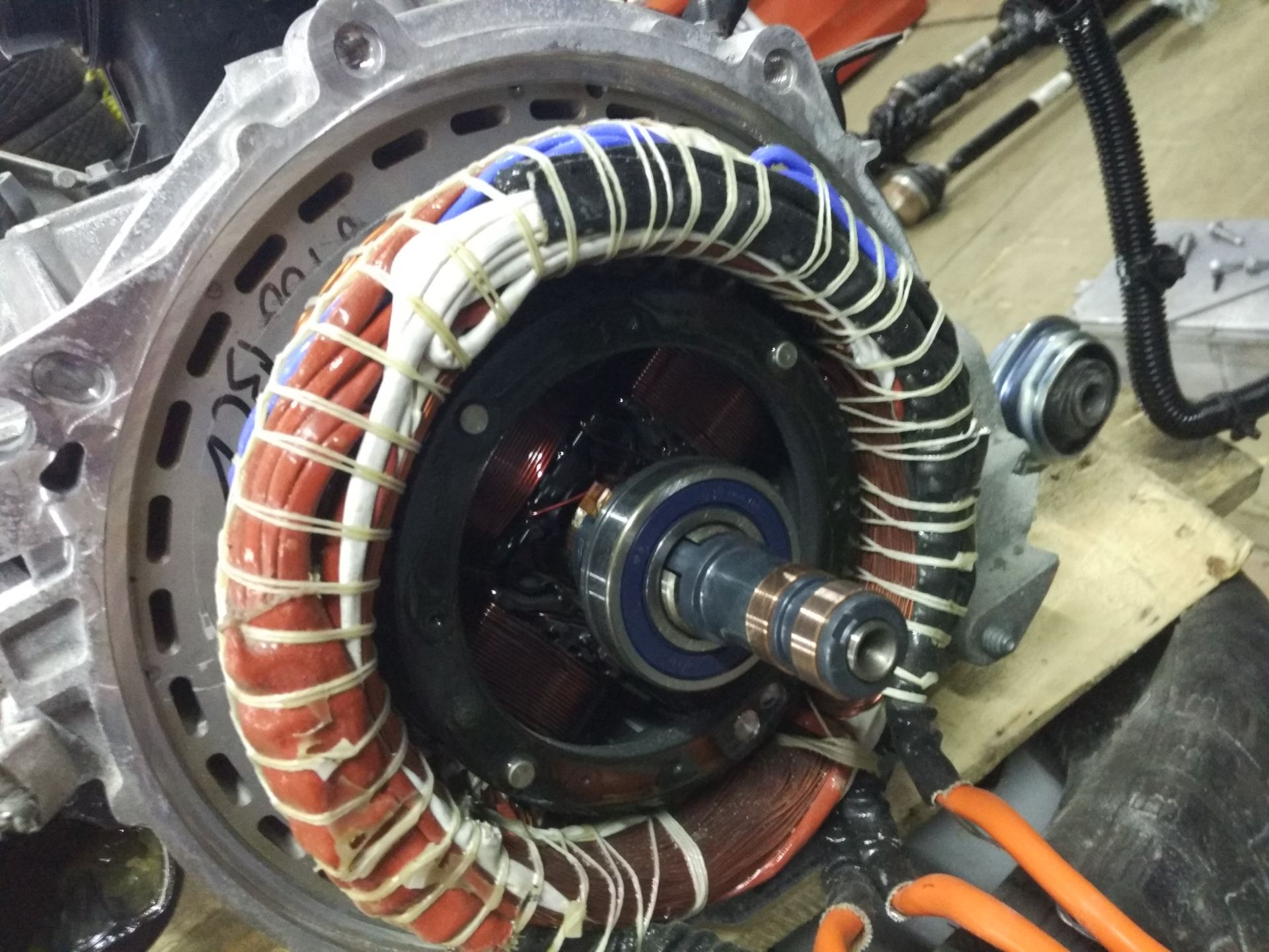

Вот вам для затравки уже реальный экономичный мотор, 60 кВт, 200 Нм, воздушное охлаждение.
Это со Смарта. Похожий стоит на ЗОЕ. Где-то на форуме была (может кто помнит?) табличка расхода, начиная с 10 км/ч. Если не изменяет память - очень хорошие параметры.
Кто предложит лучше?

Характеристики обычного общепромышленного асинхронника идентичны (это его номинальный момент при воздушном охлаждении).
Разве что корпус чугунный.

Боюсь, мнение ошибочно. Если соваться по пробкам 10-20 км/ч, то разница с АД будет заметной, на высоких оборотах тоже. В остальном, пару процентов, можно и не заметить.
Да и охлаждение здесь более эффективное - он продувается внутри.
Абсолютно никакой разницы, у асинхронника с нуля оборотов при трогании 3х кратный момент изначально заложен, а на высоких оборотах он вообще номинально расчитан работать (и тоже с перегрузочным допустимым моментом), по охлаждению на номинальной нагрузке и скорости асинхронник тоже расчитан (на малых оборотах согласен, внутреннего вентиллятора не хватит). Минус его - это чавунный тяжеленный корпус. :gott:

....... НО коллеги , так нельзя ! Синхронный мотор придумали и используют и до сих пор НЕ СДУРУ, А ДЛЯ ЭКОНОМИИ ЭЛ .ЭНЕРГИИ.
....Даже на синхронной промышленной частоте 50 герц. Мощные компрессорные и насосные установки неограниченного режима , имеют тяговый синхронный мотор 50 квт , который увы, с нуля не запускается, потому , при каждом пуске, сперва разгоняется 30 киловатным разгонным асинхронником.. ( я их обслуживал). Такое усложнение привода, не сдуру и не только у нас, а везде и только для получения существенной экономии электроэнергии, даже при фиксированной частоте и мощности.
Убеждён, что при разных режимах: от мин до макс.- экономичность синхронного мотора будет значительно существеннее.
Изображённый на Фото мотор Смарта, красивый классический синхронник, явно, кратно дороже подобного асинхронника, и , если не экономичнее , значит - не получился , бывает. Хотя, думаю ЭТО от недостоверной информации.

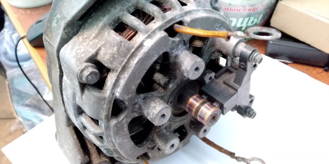

Почти от Смарта :) генератор от газели-волги. Покрутил его велосипедным контроллером, на щетки подавал лабораторником напругу. Интересно получается. 48 вольт на контроллер, 12 на ротор. Газ на плеху, Меняю напряжение на роторе, чем меньше, тем выше обороты, чем выше напряжение, тем обороты меньше. Но, без нагрузки ток с батареи практически не меняется. С нагрузкой на более высоком напряжении на роторе должна увеличиваться тяга. Видимо в этом и есть фишка экономичности такого мотора на смарте. Где подается оптимальное напряжение на ротор в зависимости от условий. На моторе с постоянными магнитами, магнитное поле ротора всегда постоянно и ничего нельзя с этим поделать. На асинхроннике похожая ситуация, но чуть лучше, так-как магнитное поле в роторе будет зависеть от того, что подали на статор. Отдельно его увеличить или уменьшить - никак.
